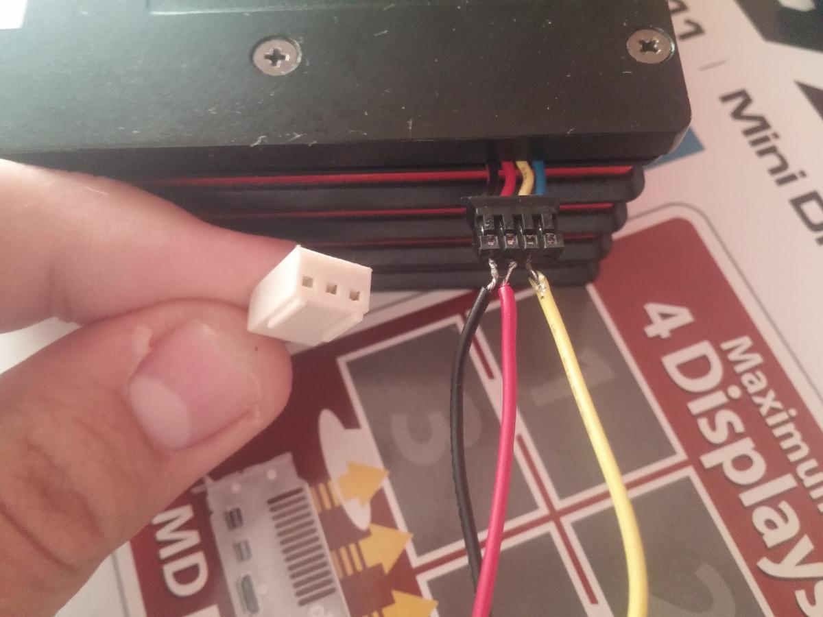

GeorgeSmirlis Δημοσ. 28 Νοεμβρίου 2015 Μέλος Δημοσ. 28 Νοεμβρίου 2015 Τελικά έκανα αυτο της φωτο! Θα βάλω καυτή σιλικόνη γύρω από τις ενώσεις και ανάμεσα, ώστε στο μέλλον να μπορώ να την βγάλω και να ξανασυνδεσω το φανακι στην καρτα! 5
Sheogorath Δημοσ. 28 Νοεμβρίου 2015 Δημοσ. 28 Νοεμβρίου 2015 Και ανάμεσα στα καλώδια, έτσι? Μην βραχυκυκλώσει! Ωραίος!

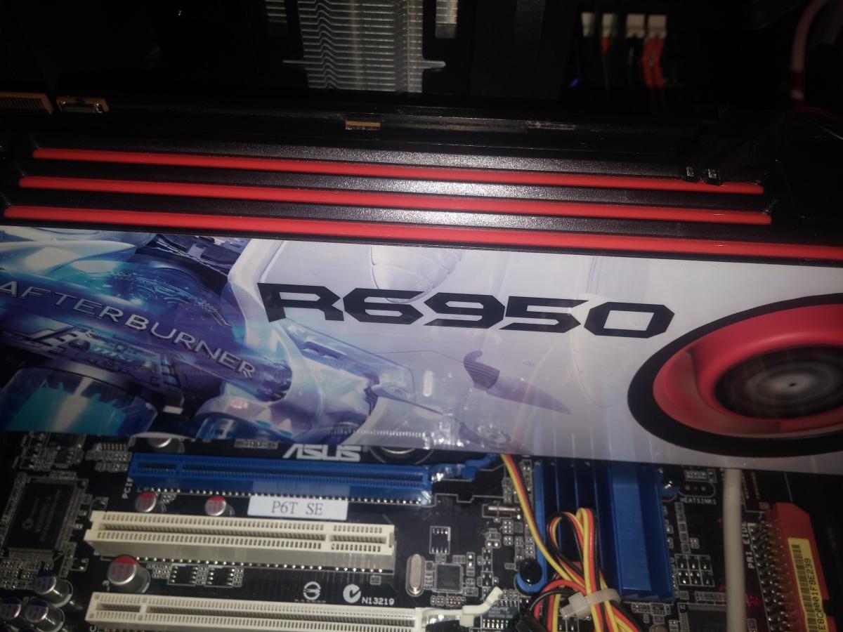

GeorgeSmirlis Δημοσ. 28 Νοεμβρίου 2015 Μέλος Δημοσ. 28 Νοεμβρίου 2015 Έγινε η δουλειά. Την έβαλα, έβαλα το φανακι στο 35% και λειτουργεί τελεια! Ο αισθητήρας μετά από λίγο gaming και χρήση στο 99% ξεκολησε και τώρα δείχνει κανονική θερμοκρασία. 2
