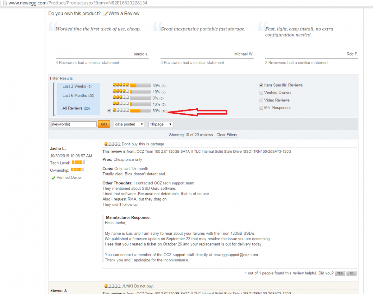

stratigos24 Δημοσ. 27 Νοεμβρίου 2015 Δημοσ. 27 Νοεμβρίου 2015 Ο Samsung είχα διαβάσει έχει πρόβλημα σοβαρό. Για δείτε το ξανά. Ο 840 evo και μόνο είχε θέμα. Που παληκαρι μου το ειδες οτι δεν ειναι αξιοπιστος? Οτι μπορει να κολλησει οταν γραφεις 50GB για κανενα δευτερολεπτο? Ενταξει αν ασχολεισαι επαγγελματικα με επεξεργασια βιντεο δες κατι αλλο. Για ολες τι αλλες περιπτωσεις ειναι πολυ αξιολογος ο δισκος. Πρώτη σελίδα δες στα review από το newegg και στο google γενικά μια αναζήτηση.. σε 2 που είδα δεν τους δούλευε εξαρχής. Πάτα να δεις αυτές τις 10 αξιολογήσεις με το ένα αστέρι/κυκλάκι (10 για τον 120αρη, 16 για τον 240αρη... όταν το 50% των αγοραστών και στον 120 και στον 240 σου βάζει 1/5 κάτι σημάινει): ΥΓ: Το ''παλικάρι μου που το είδες'' κλπ δεν μου άρεσαν.. (ψιλοειρωνικά..) αλλά οκ.
imitheos Δημοσ. 27 Νοεμβρίου 2015 Δημοσ. 27 Νοεμβρίου 2015 Πάτα να δεις αυτές τις 10 αξιολογήσεις με το ένα αστέρι/κυκλάκι (10 για τον 120αρη, 16 για τον 240αρη... όταν το 50% των αγοραστών και στον 120 και στον 240 σου βάζει 1/5 κάτι σημάινει): Το να δεις απλά το αστέρι ή μία κριτική με μία πρόταση δεν λένε και πολλά. Πολλοί με το που θα πάρουν έναν ssd και τρέξουν ένα απλό benchmark και δουν 500MB/sec πάνε και βάζουν 5 αστέρια και λένε "πωω ο δίσκος πετάει αγοράστε τον άφοβα". Αντίστοιχα μερικοί με το πρώτο πρόβλημα (πχ έχουν χαμηλές επιδόσεις επειδή δεν έχουν ahci) πάνε και βάζουν 1 αστέρι και βρίζουν ενώ αν είχαν ασχοληθεί και είχαν ψάξει λίγο θα το είχανε λύσει. Στην παρούσα περίπτωση βέβαια πολλές από τις αρνητικές κριτικές είναι λόγω bricking οπότε δεν είναι αυτό που περιγράφω αλλά το λέω γενικά. Το κακό με τον συγκεκριμένο δίσκο (εκτός από τις χαμηλές επιδόσεις) είναι ότι είναι TLC με 19άρες μνήμες δηλαδή η τεχνολογία του δεν είναι και τόσο αξιόπιστη. Αν κάποιος θέλει να πάρει τον 240άρη για να αναστήσει κάποιο λαπτοπ στο οποίο δεν τον καίνε και τόσο τα δεδομένα, τότε οκ. Αν όμως μιλάμε για το κύριο σύστημα κάποιου τότε καλύτερα να δώσει λίγα χρήματα παραπάνω και να πάει σε κάτι πιο αξιόπιστο (φυσικά στο βαθμό που μπορούμε να μιλάμε για αξιοπιστία). Από όσο πρόσεξα, οι 850 evo και οι sandisk έχουν μπει 3 φορές συνεχόμενα σε προσφορά μέσα σε λιγότερο από μήνα και όσο έρχονται τα χριστούγεννα, τόσο θα έρχονται και νέες προσφορές. 1

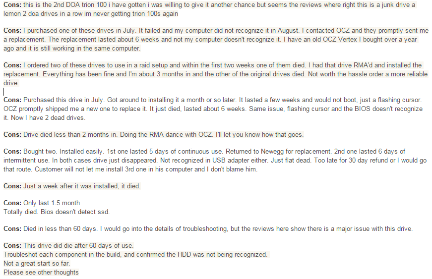

stratigos24 Δημοσ. 27 Νοεμβρίου 2015 Δημοσ. 27 Νοεμβρίου 2015 @imitheos Ναι, γιαυτό τις έβαλά, γιατί μέσα σε αυτές τις αξιολογήσεις υπάρχουν και τα παρακάτω (βάζω μερικά): Μα ''που είδες παλικάρι μου ότι δεν είναι αξιόπιστος''?
