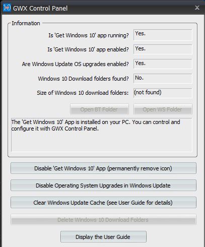

Την πάτησα:
Επειδή βαρέθηκα να κάνω όλα αυτα:
Είπα να βάλω αυτό:

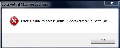

Το έβαλα, πήγαν όλα καλά, έκανα restart και από τότε στην εκκίνηση εμφανίζεται αυτό:

Ξαναέτρεξα το tool και έκανα enable αυτά που ήταν disable μήπως και διορθωθεί το πρόβλημα.
Το μόνο που δεν άλλαζε ήταν αυτό που λέει διαγραφή των αρχείων των win10.
Το πρόβλημα δεν διορθώθηκε πάντως.

Τώρα τί μπορώ να κάνω?
Να ξαναεγκαταστησω την java?
Ναι μλκια έκανα.
Να σου πω την αλήθεια δεν θυμάμαι. Ίσως την απενεργοποίησα πριν χρόνια.
Τώρα τι μπορώ να κάνω?
Ξαναεγκατάστησε την Java και αν δεν καταφέρεις κάτι, δοκίμασε αυτό http://www.pcsteps.gr/1291-%CE%B5%CF%80%CE%B9%CE%B4%CE%B9%CF%8C%CF%81%CE%B8%CF%89%CF%83%CE%B7-windows-7-8-%CF%87%CF%89%CF%81%CE%AF%CF%82-format/#Eta_epsilonpiiotadeltaiota972rhothetaomegasigmaeta_Windows_7_muepsilon_epsilonpialphanuepsilongammakappaalphatau940sigmataualphasigmaeta
Τελικά το έλυσα και δεν ξέρω αν όντως έφταιγε το tool ή ήταν σύμπτωση.
Πριν 3-4 μέρες είχα αλλάξει την γλώσσα συστήματος χωρίς όμως να εμφανιστεί το πρόβλημα αυτό από τότε.
Εμφανίστηκε σήμερα μετά την εφαρμογή του tool και το restart (είχα ξανακάνει restart τόσες μέρες εννοείται).
Αλλάζοντας και πάλι την γλώσσα διορθώθηκε οπότε δεν ξέρω αν ήταν σύμπτωση ή αν συνέδραμε και το tool.

Αποκλείεται να φταίει η γλώσσα συστήματος.
Αν δεις το παράθυρο με το πρόβλημα
βγάζει κινεζικη την διαδρομή εκεί που έχει ελληνικά.
Έτσι το υποψιάστηκα.
Μα καλά, τι γλώσσα είχες βάλει κι εσύ?
