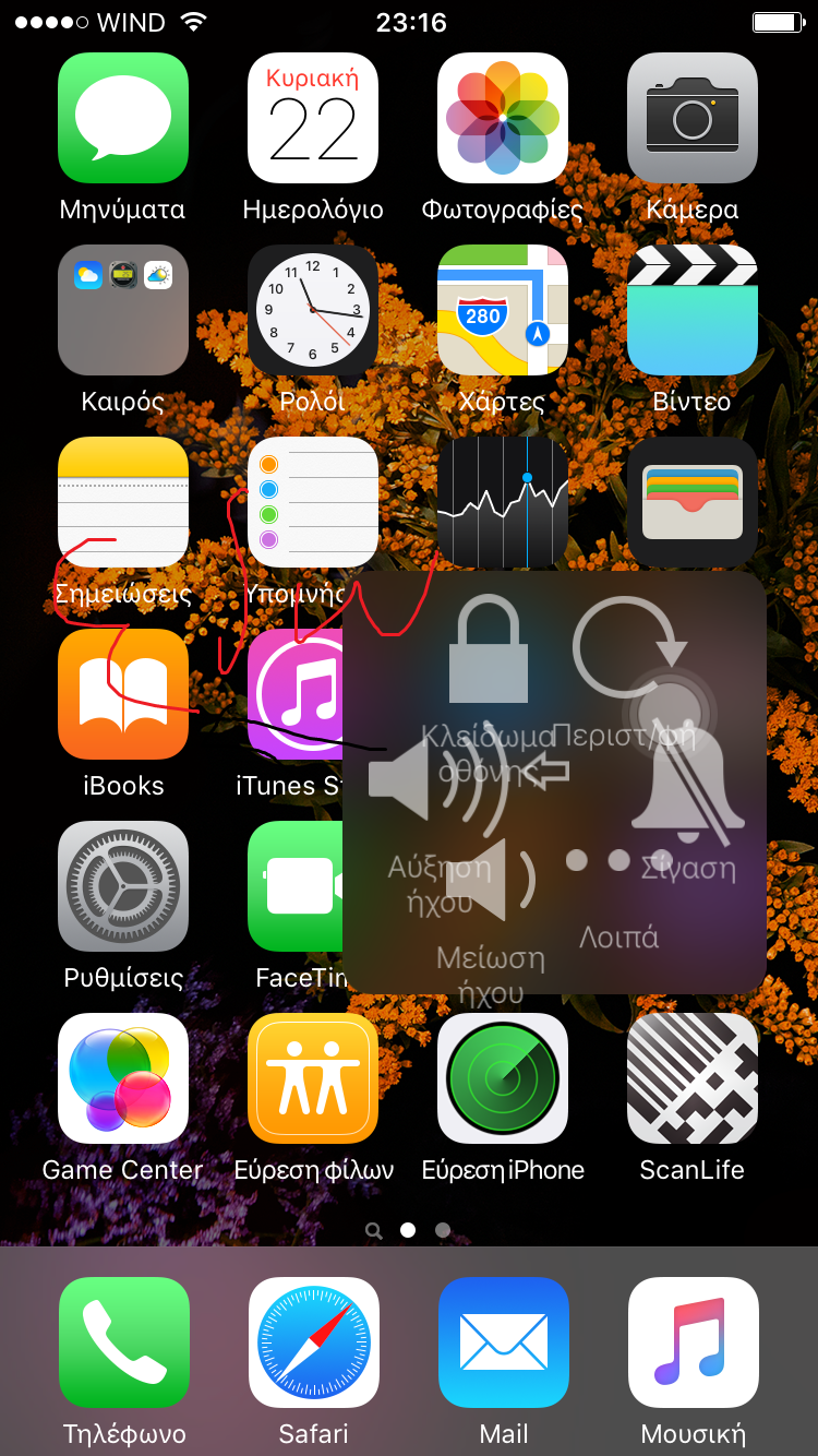

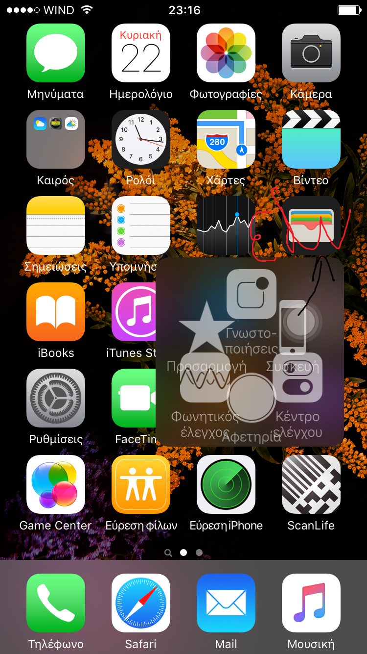

corsair04 Δημοσ. 22 Νοεμβρίου 2015 Δημοσ. 22 Νοεμβρίου 2015 ρυθμίσεις-γενικά-προσβασιμότητα-assistive touch θα εμφανιστεί ένα κουμπί αφής στην οθόνη το πατάς και στην επιλογή πατάς συσκευή και έχει επιλογή για μείωση και αύξηση του ήχου

corsair04 Δημοσ. 22 Νοεμβρίου 2015 Δημοσ. 22 Νοεμβρίου 2015 αυτο πρεπει να ειναι για την ενταση του ηχου κλησης.Το εκανα και δεν αλλαξε κατι στον ηχο που ακουω οταν μιλαω Μηπως υπαρχει καποιο προγραμα να το κατεβασω ετσι ωστε να μπορεσω να ανοιξω την ενταση; εάν όταν πάρεις τηλέφωνο πατήσεις πάνω την αφή και κάνεις αυτά που έγραψα πιο πάνω θα μπορείς να αυξομειώσεις και την ένταση του ηχείου εννοείται πως εάν προσπάθησες να το κανείς χωρίς να έχεις κάνει κλήση δεν μπορεί να δουλέψει
