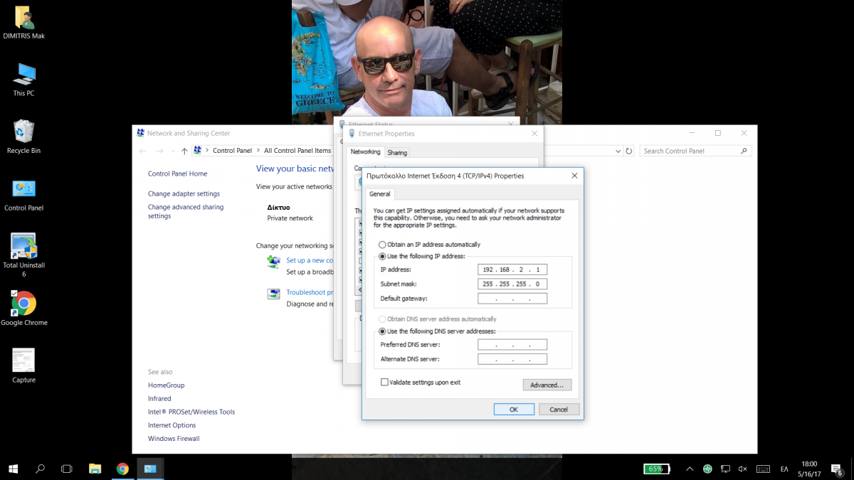

airdimitris Δημοσ. 16 Μαΐου 2017 Δημοσ. 16 Μαΐου 2017 Λοιπόν βάζω στον Laptoo ip andress 192.168.2.1 255.255.255.0 192.168.2.1 192.168.1.1
jkoukos Δημοσ. 16 Μαΐου 2017 Δημοσ. 16 Μαΐου 2017 Κενές και οι 2. Δεν μας απασχολεί προς το παρόν η σύνδεση στο διαδίκτυο. Θέλουμε PC και Speedport να είναι στο ίδιο υποδίκτυο ώστε να επικοινωνούν.
airdimitris Δημοσ. 16 Μαΐου 2017 Δημοσ. 16 Μαΐου 2017 Σύνοψη γιατί θα τρελαθώ.Συνδεδεμένο το Laptop με καλώδιο με τo tplink και από την Lan4 toy tplink καλώδιο στην Lan1 toy spedport Online λαμπάκι ανναμένο στο speesport thlephony σβηστό ρυθμιση laptop 192.168.2.1 ,255.255.255.0 δεν έχω επικοινωνία με speedport δεν ξέρω τι κάνω λάθος ρυθμίσεις
jkoukos Δημοσ. 16 Μαΐου 2017 Δημοσ. 16 Μαΐου 2017 Νομίζω ότι ο οδηγός είναι ξεκάθαρος. Πουθενά μέχρι το βήμα που είσαι δεν λέω να συνδεθεί το 9980 με το Speedport και τo PC. Αντίθετα στο βήμα 3 (στην αρχή) γράφω: Αφήνεις το 9980 συνδεδεμένο στην γραμμή και απλά τώρα συνδέεις τον υπολογιστή μόνο με το Speedport στην Νο2 LAN θύρα, το οποίο δεν θα είναι συνδεδεμένο στην τηλεφωνική γραμμή. To θέμα όταν δεν ακολουθείται ο οδηγός είναι η εμφάνιση προβλημάτων. Στην περίπτωσή σου σε άλλο υποδίκτυο είναι το 9980 και σε άλλο το Speedport. Τα συνδέεις μεταξύ τους και προσπαθεί από το PC που είναι συνδεδεμένο στο Α δίκτυο να δεις το Speedport στο Β δίκτυο και μάλιστα μέσω της WAN θύρας και όχι κάποια LAN αυτού. Και στο τέλος του βήματος αναφέρω: Τώρα μπορούμε να συνδέσουμε το 9980 από μια θύρα LAN, στην WAN (LAN1) θύρα του Speeport.
airdimitris Δημοσ. 16 Μαΐου 2017 Δημοσ. 16 Μαΐου 2017 Λοιπόν έβαλα το laptop αυτόματη απόδοση ip σύνδεσα με καλώδιο το speedport με την Lan2 και καλώδιο από την Lan1 του speedport στην Lan4 του tplink.Εκανα reboot και στα 2 το online παραμένει αναμένο αλλά το Thlephony είναι σβηστό και φυσικα δεν έχω τηλέφωνο να παραθέσω σε sreenshot τις ρυθμίσεις του speedport?
