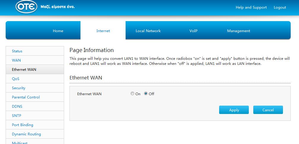

constantinos_rho Δημοσ. 18 Μαΐου 2016 Δημοσ. 18 Μαΐου 2016 (επεξεργασμένο) αυτη ειναι η επιλογη PPPoE Passthrough στο speedport entry 2i ? σορρυ τελικα βρηκα και διαβαζω τον λεπτομερη οδηγο του φιλου μας. http://bbb-solutions.blogspot.gr/2015/11/speedport-entry-2i-modem.html Επεξ/σία 18 Μαΐου 2016 από constantinos_rho
poulinos Δημοσ. 18 Μαΐου 2016 Δημοσ. 18 Μαΐου 2016 αυτο ειναι για να κανει την μια Lan να παιξει σαν wan οποτε δεν νομιζω οτι ειναι αυτο που θες.επισης νομιζω οτι το pppoepassthrough πρεπει να ειναι ενεργοποιημενο απο default. Στις 18/5/2016 στις 12:00 ΜΜ, constantinos_rho είπε αυτη ειναι η επιλογη PPPoE Passthrough στο speedport entry 2i ? εδω εχει παραπανω Info http://bbb-solutions.blogspot.gr/2015/11/speedport-entry-2i-modem.html
