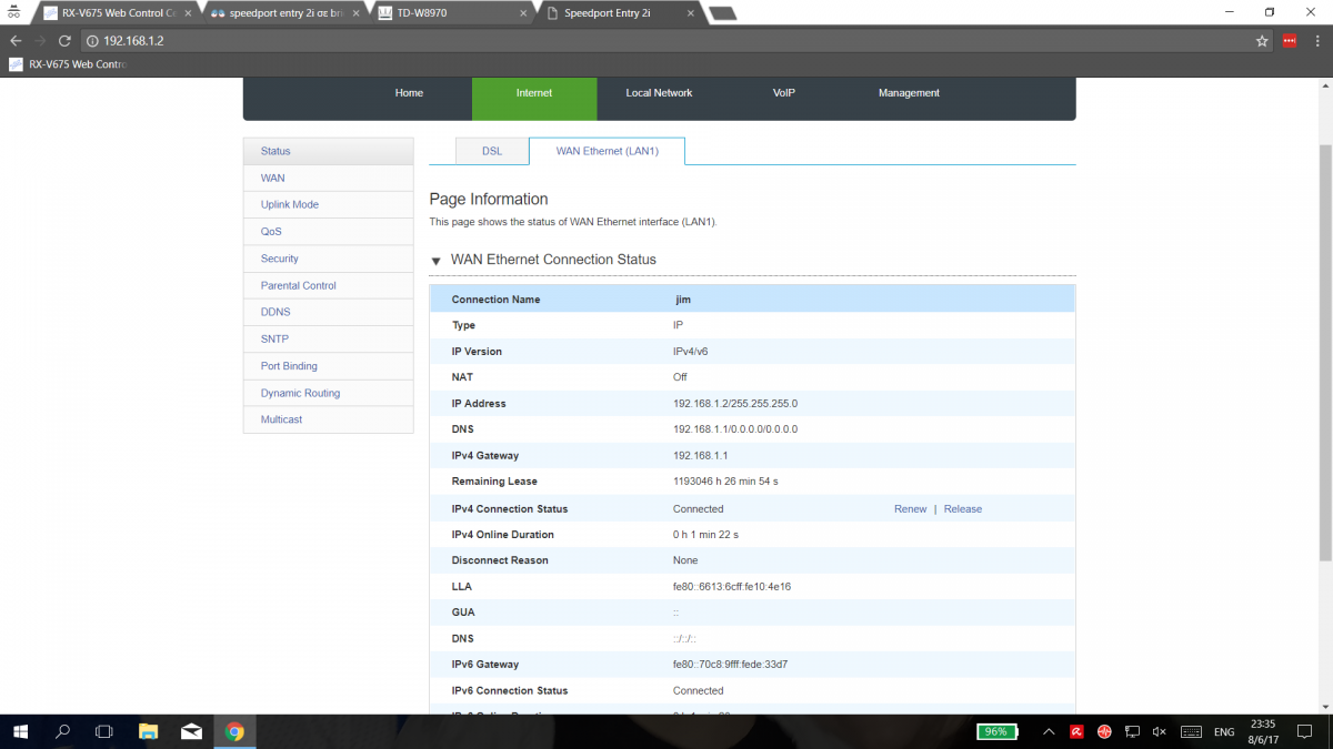

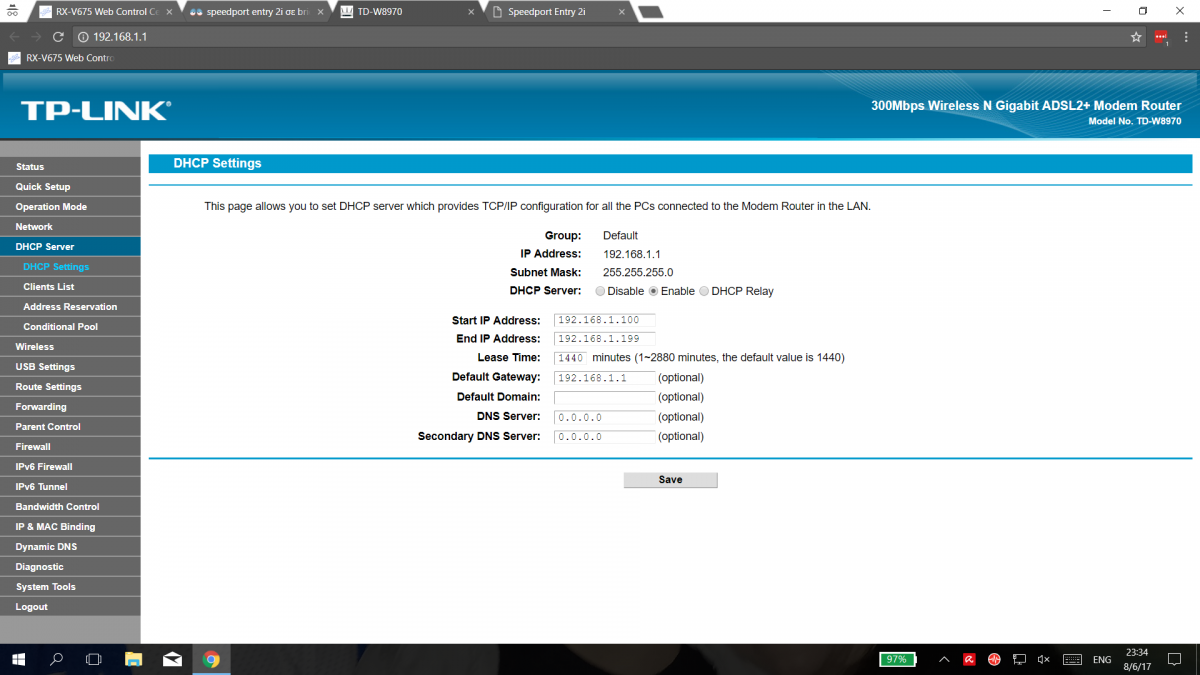

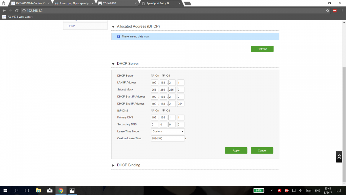

airdimitris Δημοσ. 6 Αυγούστου 2017 Δημοσ. 6 Αυγούστου 2017 Καλησπέρα και πάλι.Ευχαριστώ καταρχήν για την βοήθεια και πάλι!!!!! Άλλαξα στο speedport την διεύθυνση στην wan θύρα,σε (192.168.1.2) όπως και βλέπεις παίρνει κανονικά διεύθυνση,όπως και θα έπρεπε δεν ξέρω πως θα μπορούσα να αλλάξω την διεύθυνση στον DHCP του Tplink.Αυτός ξεκινάει από 192.168.1.100 έως 192.168.1.199!!!!!!Παρατήρησα βέβαια και κάτι άλλο που μου φαίνεται λίγο ανώμαλο!!!!! Έχω αλλάξει την διεύθυνση του speedport se 192.168.2.1 όπως αναφέρεις και στον οδηγό όπως και θα δεις από τα screenshot που θα επισηνάψω,το speedport από την Lan1 συνδεδεμένο στην Lan 2 του tplink τα λαμπάκια (ONLINE-TELEPHONY) αναμμένα το Laptop συνδεδεμένο με το Tplink,αν πληκτρολογήσω στην γραμμή διεύθυνσης του Laptop το (192.168.1.2) μπαίνω στο Interface του Speedport και μπορώ να το ρυθμίσω!!Δεν θα έπρεπε να μπαίνω στο Interface του Speedport συνδεδεμένος με καλώδιο και με διεύθυνση (192.168.2.1)??????????Τι παλαβό είναι πάλι αυτό????????Ευχαριστώ πολύ και πάλι για την βοήθεια δεν ξέρω γιατί συμβαίνουν σε μένα όλα τα παράξενα έχω ρίξει τρελλό διάβασμα για να καταφέρω έστω και λίγο να ανταποκρίνομαι σε όλα αυτά.Να είστε και πάλι καλά ευχαριστώ για την βοήθεια!!1

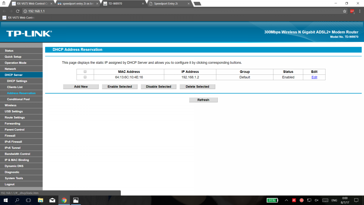

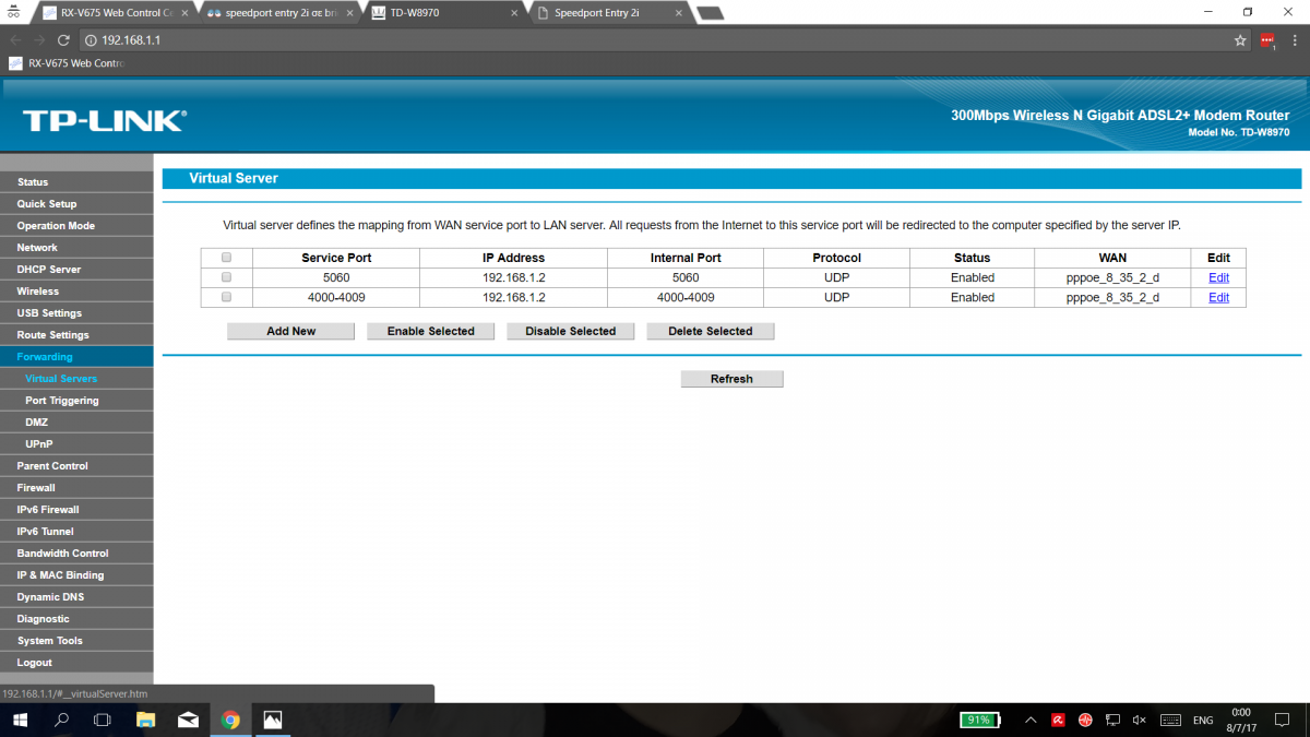

jkoukos Δημοσ. 7 Αυγούστου 2017 Δημοσ. 7 Αυγούστου 2017 Καλά τα έχεις, εκτός του ότι πλέον το Speedport έχει σταθερή ΙΡ, οπότε στην προτελευταία εικόνα πρέπει να σβήσεις τον κανόνα που θα παίρνει την ίδια από τον DHCP του 8970. Καλό είναι να κάνεις επανεκκίνηση και στις 2 συσκευές. Το Speedport είναι μέλος 2 διαφορετικών δικτύων. Σε αυτό του 8970 συνδέεται με την θύρα WAN που έχει ΙΡ 192.168.1.2. Στο δικό του LAN έχει ΙΡ 192.168.2.1. Οι συσκευές που συνδέονται σε ένα δίκτυο από τα 2, έχουν πρόσβαση μόνο σε αυτό και όχι σε συσκευές του άλλου. Οπότε οποιοδήποτε PC που είναι συνδεδεμένο στο δίκτυο του 8970 έχει πρόσβαση στο Speeport μέσω της WAN θύρας και μάλιστα αυτό το έχουμε επιτρέψει με ειδικό κανόνα στο firewall. Για να συνδεθεί κάποιο PC στο Speedport στην ΙΡ που έχει στο LAN, πρέπει να είναι συνδεδεμένο στο δίκτυο του Speedport και φυσικά να έχει διεύθυνση στην ίδια περιοχή.
airdimitris Δημοσ. 10 Αυγούστου 2017 Δημοσ. 10 Αυγούστου 2017 Kαλησπέρα σε όλην την υπέροχη παρέα.Μετά από προσπάθειες δοκιμές και πειραματισμούς κατάφερα και έλυσα το πρόβλημα την λύση του οποίου την έδωσε ο κύριος jkoykos που τον ευχαριστώ πολύ για όλη αυτή την επικοινωνία και την βοήθεια που μου παρείχε σε όλο αυτό το εγχείρημα.Τελικά το πρόβλημα προερχόταν από τον DHCP ο κανόνας που μου είπε να διορθώσω και για αυτό έκανε αποσυνδέσεις,έκανα διαφόρους πειραματισμούς καταλήγοντας στο συμπέρασμα,χωρίς βέβαια να διαθέτω τις απαραίτητες γνώσεις,πως βάζοντας τον DHCP Disable αμέσως σταματάει η επικοινωνία του speedport με το Tplink και υπάρχει αποσύνδεση,ασχέτως των κανόνων που έχουμε ορίσει στις πόρτες του Tplink που σημαίνει ότι το DHCP ευθύνεται για όλα.Έχω ορίσει λοιπόν το εύρος των ip που θα παίρνουν οι συσκευές μου από αυτόν,και όρισα από το μενού ip Binding ποιος θα πάρει τι!!!!!Το πρόβλημα λύθηκε δεν υπάρχουν πλέον αποσυνδέσεις του speedport και όλα είναι καλά.Επειδή διαβάζοντας τόσα εδώ μέσα,για να μπορέσω να καταλάβω τι θα πρέπει ακριβώς να κάνω από όλα αυτά που μου γράφετε διαπίστωσα ότι το Tplink 8970 V1 είναι αρκετά παλαιό,και ψάχνοντας έπεσα σε ένα MODEM-ROUTER Asus DSL-AC68U Κρίνοντας βέβαια από τις κριτικές πρόκειται για εξαιρετικό μηχάνημα, ακριβό βέβαια,και θα ήθελα να ρωτήσω αν και αυτό μπορεί να συνεργαστεί με το speedport ακολουθώντας κάποιον παρόμοιο οδηγό!!!!Αξίζει τον κόπο η αγορά ενός τέτοιου μηχανήματος για έναν μέσο χρήστη του διαδικτύου? Ευχαριστώ και πάλι για την βοήθειά σας και προσωπικά τον κύριο jkoykos για την αμέριστη βοήθειά του εύχομαι να είστε καλά και να περάσετε όλοι σας ένα υπέροχο καλοκαίρι. Ευχαριστώ και πάλι.
