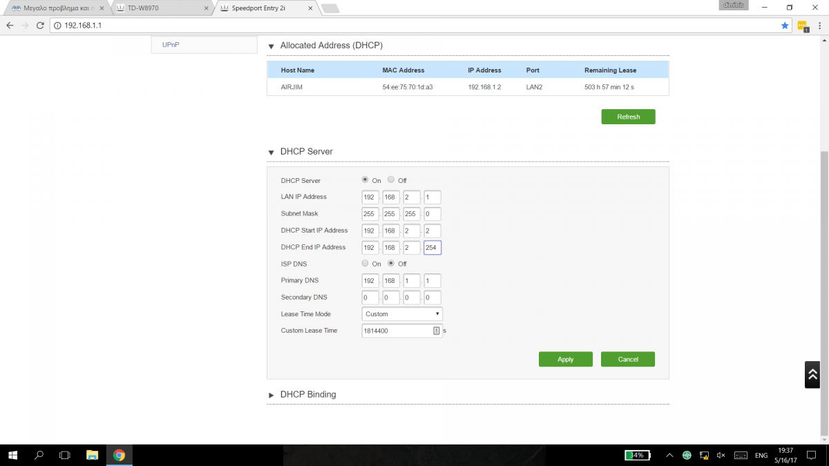

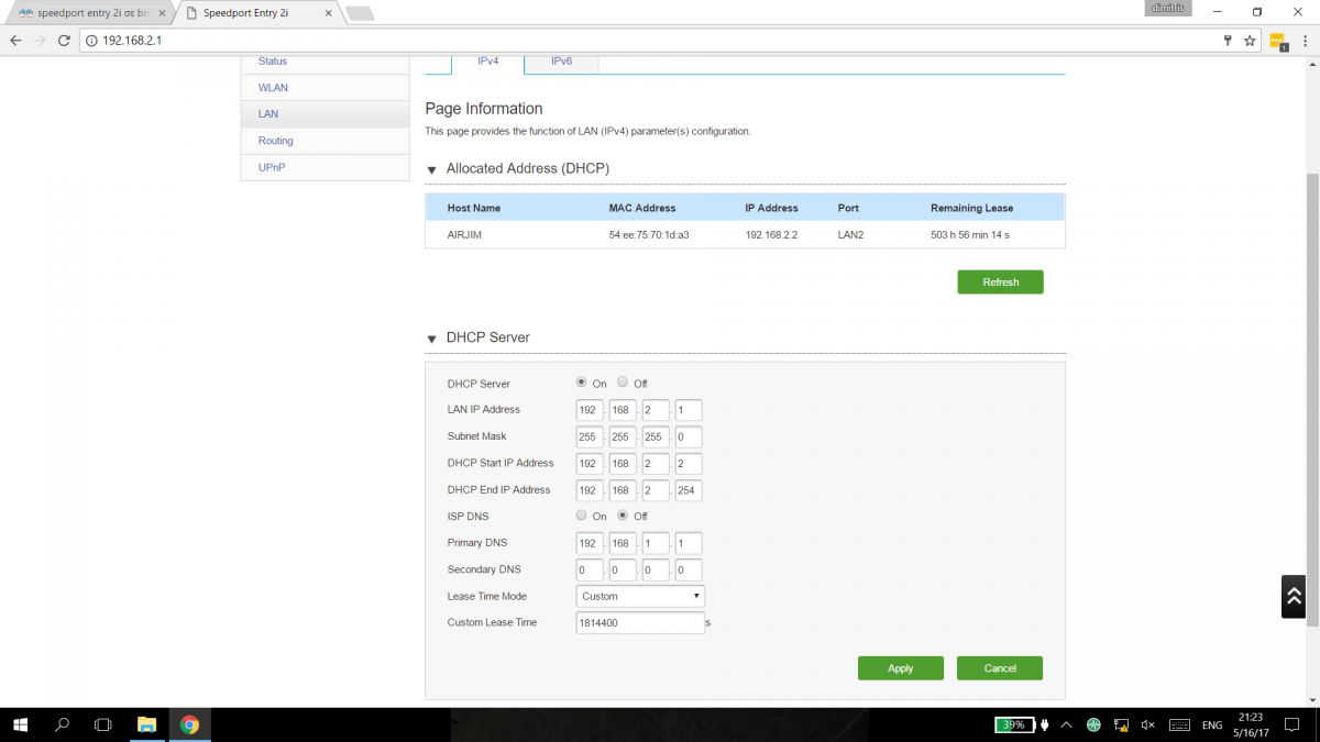

Η WAN του Speedport είναι στο ίδιο υποδίκτυο με το LAN του 9980, διότι από αυτό θα πάρει σύνδεση
Η LAN του Speedport είναι σε διαφορετικό υποδίκτυο, διότι έτσι είναι στα router.

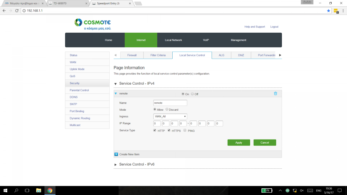

Μάλιστα επειδή δεν επιτρέπεται η εισερχόμενη επικοινωνία (στην WAN), το ορίζουμε με συγκεκριμένο κανόνα

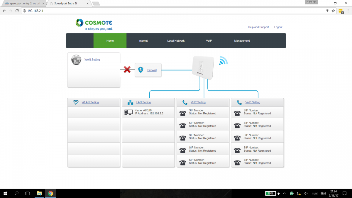

Ξανά έκανα από την αρχή όλες τις ρυθμίσεις βήμα πρός βήμα λαμπάκι Online speedport αναμένο το thlephony κλειστό.Δεν ξέρω  πλέον τι φταίει!!!!

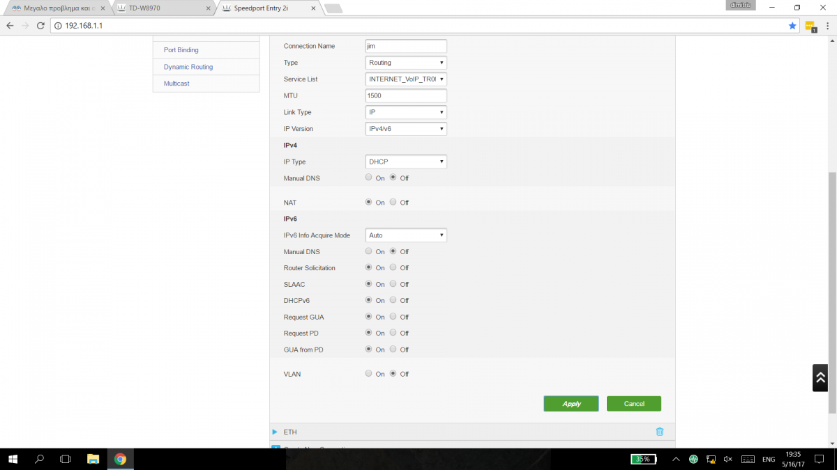

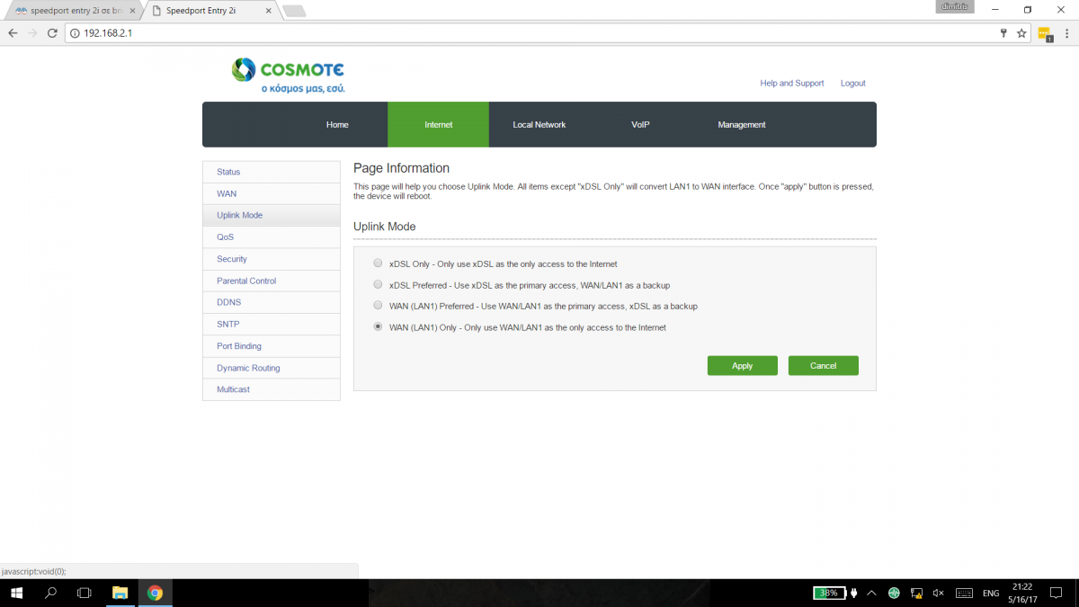

Στην 4η εικόνα, έχεις σβήσει όλα τα προφίλ συνδέσεων ώστε να υπάρχει μόνο η νέα που έχεις φτιάξει;
Μετά το τέλος έκανες επανεκκίνηση και στα 2 router;
Είναι συνδεδεμένο το Speedport από τη Νο1 LAN, σε μία LAN του 9980;
Έχει ορίσει η LAN No1 να παίζει ως WAN;

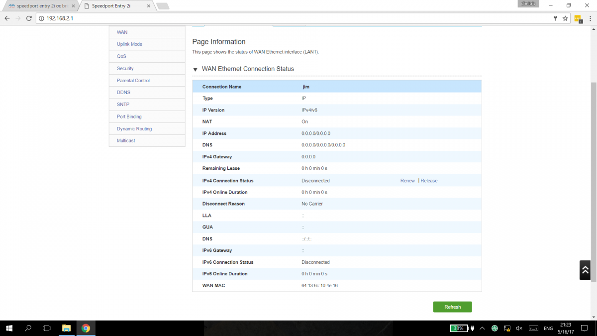

Το πρόβλημα φαίνεται ξεκάθαρα στην πρώτη και στην τελευταία εικόνα. Η WAN σύνδεση δεν έχει πάρει διεύθυνση από το TP-Link.
Κοίτα τις ρυθμίσεις που έχεις στο Internet > Ethernet Wan. Πρέπει να έχεις μόνο μία σύνδεση (την δικιά σου) και καμία άλλη. Αν υπάρχει κάποια, απαραίτητα πρέπει να διαγραφεί.

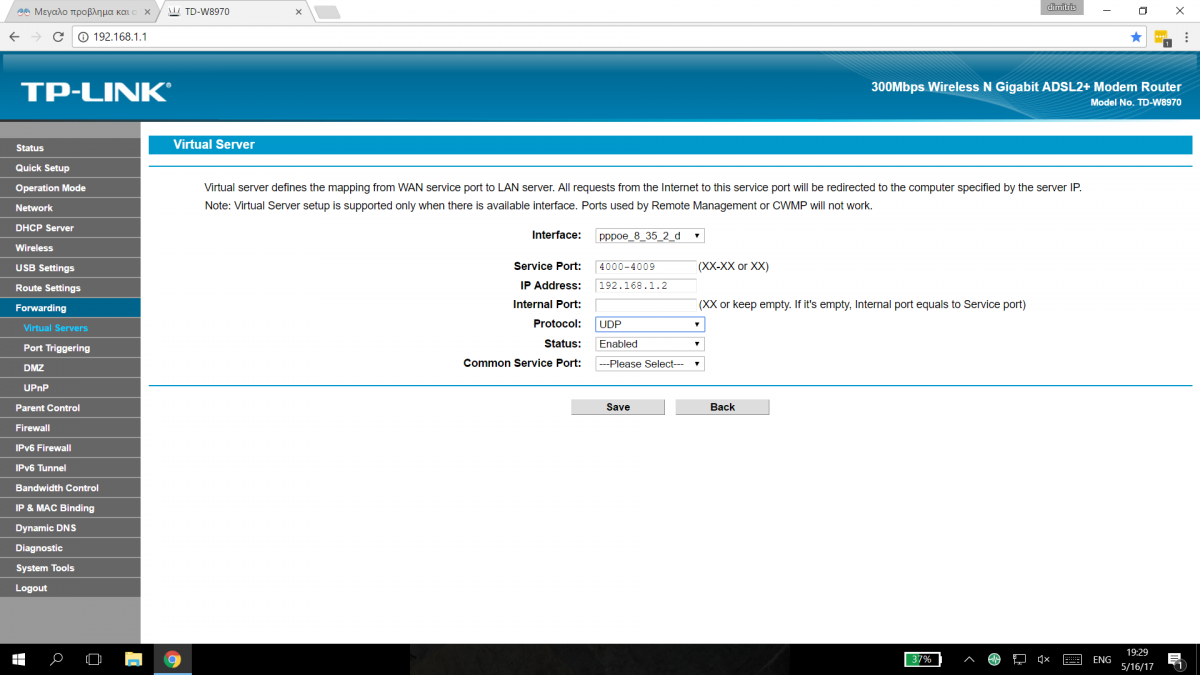

Ευχαριστώ και πάλι για την επικοινωνία δεν υπάρχει καμία άλλη σύνδεση μόνο αυτή που έχω κάνει εγώ με το όνομα jim όπως είδες, γιατί  όμως δεν παίρνει ip δεν ξέρω!!! που αλλού μπορώ να ψάξω για να βρω ??? παίζει να είναι κάπου αλλού το πρόβλημα???Μήπως εκεί στους κανόνες στο tplink ?(Virtual Server)???πιστεύω ότι αν πάρει διεύθυνση από το tplink θα λυθεί το θέμα.
Ευχαριστώ για την τεράστια υπομονή σας  καθώς και την βοήθεια που προσφέρετε σε εμάς τους άσχετους.
Οι ρυθμίσεις στο Virtual Servers, είναι για το άνοιγμα των θυρών ώστε να δουλεύει η VoIP τηλεφωνία στο Speedport.
Από την στιγμή που δεν παίρνει ΙΡ, είναι απόλυτα φυσιολογικό να μην δουλεύει διαδίκτυο και τηλεφωνία, άσχετα με τις ρυθμίσεις του TP-Link.
Οι πιθανές αιτίες είναι:
α. Λάθος ρυθμίσεις στη WAN σύνδεση.
β. Να μην έχει ρυθμισθεί η LAN1 να παίξει ως WAN θύρα.
γ. Να μην έχει συνδεθεί σωστά το καλώδιο δικτύου, μεταξύ των 2 συσκευών και στη σωστή θύρα.

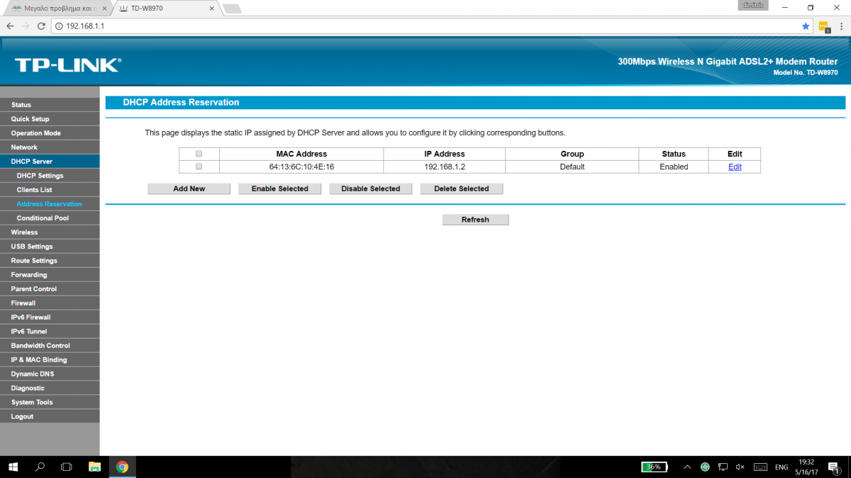

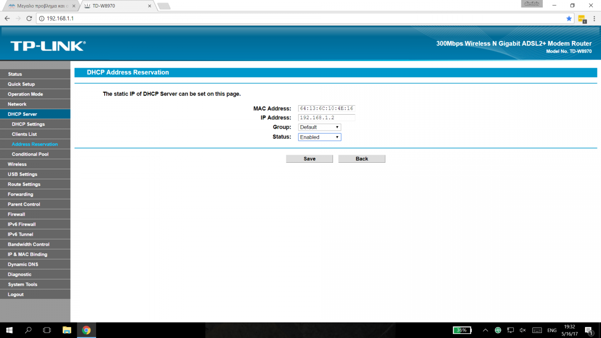

Στο speedport δεν υπαρχει η επιλογή ETHERNET ON επιλέγω την wan  σύνδεση από το screenshot που λέει uplink Mode και πάντα την τελευταία επιλογη Wan (Lan1) Only Access to Internet. Φυσικά μετά την επιλογή μου κανει μόνο του Reboot.Speedport > cable Lan2-LAPTOP -Speedport > Lan 1 cable Tplink 8970 ,(Lan 1-2).
Με μπέρδεψες τώρα με τις συνδέσεις, που πρέπει να είναι:
Από TP-Link θύρα LAN1 (ή 2 ή 3 ή 4) φεύγει καλώδιο προς την WAN (πρώην LAN1) του Speedport.
Το laptop είναι αδιάφορο σε ποια συσκευή θα συνδεθεί, αλλά ας πούμε για παράδειγμα σε μία θύρα LAN (2-4) του Speedport (ή ασύρματα).

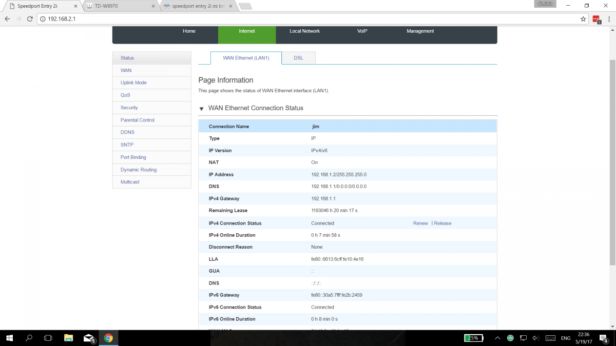

Καλησπέρα και πάλι,πιστεύω να είστε όλοι σας καλά, επανέρχομαι με τις ρυθμίσεις τελικά το speedport έχει πάρει διεύθυνση το έχω συνδέσει από την Lan 1 σε Lan 2 του Tplink έκανα και στα 2 επανεκίνηση όλα καλά αλλά το λαμπάκι Thlephony στο speedport ειναι σβηστό και φυσικά δεν έχω τηλέφωνο.Μήπως μπορείτε να μου πείτε τι μπορεί να φταίει πάλι?????Ευχαριστω
Καλησπέρα σε όλους τους υπέροχους φίλους και συνφορμήτες. Τελικά κατάφερα και άναψα ΕΠΙΤΕΛΟΥΣ το λαμπάκι το THLEPHONY στο speedsport entry2i μετά από μέρες ψαξίματος δοκιμών και φυσικά με την βοήθεια του Jkoukos γιατί αν δεν με βοηθούσε ούτε στην άλλη ζωή δεν θα τα κατάφερνα.Αυτό τελικά που έμαθα ότι αν χάσεις κάπου την συνέχεια από τον οδηγό που παραθέτει αναλυτικά Jkoukos εδώ μέσα έχασες όλο το παιγνίδι.Θα ήθελα επίσης να αναφέρω σε όλους τους φίλους που θα προσπαθήσουν κάτι ανάλογο θα πρέπει να ακολουθήσουν επακριβώς τις οδηγίες.Ευχαριστώ πάρα πολύ τον Admin(jkoukos) για την πολύτιμη βοήθειά του ,αλλά και την μεγάλη υπομονή που επέδειξε,δυστυχώς πολύς κόσμος δεν διαθέτει τις απαραίτητες γνώσεις για τέτοιου είδους πράγματα,και πολλές φορές θα πρέπει να εξηγούνται και τα αυτονόητα.Ευχαριστώ και πάλι για την πολύτιμη βοήθεια σας εύχομαι να είστε όλοι σας καλά,πολλά συγχαρητήρια στον jkoukos .Ευχάριστω!!!!!!!
