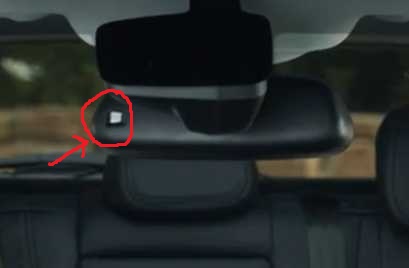

Ultimategr Δημοσ. 21 Νοεμβρίου 2015 Δημοσ. 21 Νοεμβρίου 2015 Γνωριζει κανεις τι είναι το συγκεκριμμενο στο καθρεφτη της φωτογραφιας?
Joshua21 Δημοσ. 22 Νοεμβρίου 2015 Δημοσ. 22 Νοεμβρίου 2015 Πιθανόν αισθητήρας φωτεινότητας, τι αυτοκίνητο είναι?
d_gkal Δημοσ. 22 Νοεμβρίου 2015 Δημοσ. 22 Νοεμβρίου 2015 μηπως ειναι το διακοπτακι που "ανεβοκαταιβαζει" τον καθρεπτη?
Dare-Devil Δημοσ. 22 Νοεμβρίου 2015 Δημοσ. 22 Νοεμβρίου 2015 Αισθητήρας αυτόματης ενεργοποιησης/απενεργοποιησης των φωτων του αυτοκινήτου . Λάθος !!! Είναι ambient light sensor . Ελέγχει αν είναι μέρα ή νυχτα και ενεργοποιεί ή απενεργοποιεί τον αυτοματο αντιθαμβωτικό καθρέφτη . Για την ακρίβεια ο ambient sensor κοιτάζει αν είναι νύχτα ή μερα και αν είναι νύχτα ενεργοποιεί τον glare sensor που βρίσκεται μπροστά στον καθρέφτη όπως τον κοιτάζεις και κοιτάζει προς τα πίσω . Ο glare sensor ψάχνει για για οποιαδήποτε πηγή φωτός η οποία μπορεί να σε θαμπώσει με την αντανάκλαση της πάνω στο καθρέφτη . Ύστερα αναλόγως δίνει εντολή στον ηλεκτροχρωματικό καθρέφτη να σκουρήνει αναλόγως . 4

Ultimategr Δημοσ. 22 Νοεμβρίου 2015 Μέλος Δημοσ. 22 Νοεμβρίου 2015 Πιθανόν αισθητήρας φωτεινότητας, τι αυτοκίνητο είναι? Το συγκεκριμμενο της φωτογραφιας Peugot 208 Tο συγκεκριμμενο το εχω δει και σε αρκετα καινουργια αυτοκίνητα και μου εκανε εντυπωση.

Highlander Δημοσ. 1 Δεκεμβρίου 2015 Δημοσ. 1 Δεκεμβρίου 2015 Αισθητήρας φωτός είναι. Χρησιμοποιείται για για να ανάβουν τα φώτα μόνα τους. Ο αισθητήρας βροχής είναι πάνω στο παρπριζ. Και τα 2 Opel που έχουμε έχουν τέτοιο.Το είχαμε ζητήσει έτσι. Ο αισθητήρας για τον ηλεκτροχρωματικό καθρέπτη, είναι μπροστά στον καθρέπτη.
Γιάννης Platano Δημοσ. 1 Δεκεμβρίου 2015 Δημοσ. 1 Δεκεμβρίου 2015 Αισθητήρας φωτός είναι. Χρησιμοποιείται για για να ανάβουν τα φώτα μόνα τους. Ο αισθητήρας βροχής είναι πάνω στο παρπριζ. Και τα 2 Opel που έχουμε έχουν τέτοιο. Το είχαμε ζητήσει έτσι. Ο αισθητήρας για τον ηλεκτροχρωματικό καθρέπτη, είναι μπροστά στον καθρέπτη. Το δικο μου CRV /2008 εχει αυτοματο αναμα φωτων αλλα δεν εχει κατι τετοιο .Παντα στο auto το εχω.
Highlander Δημοσ. 1 Δεκεμβρίου 2015 Δημοσ. 1 Δεκεμβρίου 2015 Κάποια το έχουν στο παρπριζ μαζί με τον αισθητήρα βροχής. 1
Alxnks Δημοσ. 1 Δεκεμβρίου 2015 Δημοσ. 1 Δεκεμβρίου 2015 Αισθητήρας φωτός είναι. Χρησιμοποιείται για για να ανάβουν τα φώτα μόνα τους. Ο αισθητήρας βροχής είναι πάνω στο παρπριζ. Και τα 2 Opel που έχουμε έχουν τέτοιο. Το είχαμε ζητήσει έτσι. Ο αισθητήρας για τον ηλεκτροχρωματικό καθρέπτη, είναι μπροστά στον καθρέπτη. Αυτό που έχει κυκλώσει και για το οποίο ρωτάει, ΔΕΝ είναι ουτε αισθητήρας βροχής, ούτε για το αυτόματο άναμμα φώτων. Απαντήθηκε παραπανω, αναλυτικότατα, τι είναι....είναι ο ένας από τους δύο αισθητήρες του ηλεκτροχρωματικου καθρέπτη. 1
Dare-Devil Δημοσ. 1 Δεκεμβρίου 2015 Δημοσ. 1 Δεκεμβρίου 2015 Αυτό που έχει κυκλώσει και για το οποίο ρωτάει, ΔΕΝ είναι ουτε αισθητήρας βροχής, ούτε για το αυτόματο άναμμα φώτων. Απαντήθηκε παραπανω, αναλυτικότατα, τι είναι....είναι ο ένας από τους δύο αισθητήρες του ηλεκτροχρωματικου καθρέπτη. Αμα το googlaρετε θα το διαπιστώσετε . Μην νομίζετε ότι το ξερα και γω . Το googlaρα
