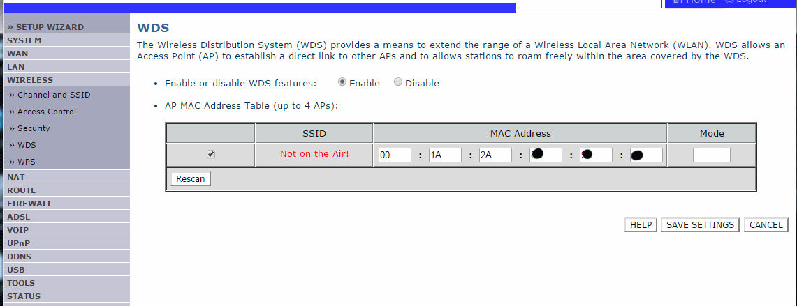

JoooJ Δημοσ. 19 Νοεμβρίου 2015 Δημοσ. 19 Νοεμβρίου 2015 έχω το συγκεκριμένο ρουτερ. το πρόβλημα μου. κοιτάξτε την εικόνα. πηγαίνω στο adsl-> status και μου εμφανίζει 404 Not Found.παλιά το εμφάνιζε μια χαρά έκανα ρεσταρτ το ρουτερ αλλά πάλι τα ίδια. το ίδιο μήνυμα εμφανίζει και στις ρυθμίσεις voip, εκεί δε με απασχολεί αλλά το αναφέρω. επίσης πηγαίνοντας στο wireless->WDS και κάνοντας scan, δεν έπρεπε να μου εμφανίσει τα γειτονικά δίκτυα; δεν εμφανίζει τίποτα παρόλο που υπάρχουν. μου εμφανίζει αυτή την εικόνα. απ ότι θυμάμαι παλαιότερα έδειχνε μερικά δίκτυα εκεί αλλά δεν ήξερα τι ακριβώς ήταν αυτό το μενού. τώρα που έμαθα δε δουλεύει μήπως τα έχει παίξει;
JoooJ Δημοσ. 20 Νοεμβρίου 2015 Μέλος Δημοσ. 20 Νοεμβρίου 2015 απαντώ μόνος. τελικά έβγαλα άκρη στο περίπου. τα μενου που δεν εμφανίζουν τίποτα ενώ πριν εμφάνιζαν δουλεύουν μια χαρά αν μπω σαν root. επίσης παλαιότερα κλείδωνα κατα μέσο όρο στα 12,000 Kbps με μέγιστο κάτι λιγότερο από 14 000 και ελάχιστο 10 500 χοντρικά. τώρα όσα ρεσταρτ και να κάνω είμαι γύρω στα 10 600. μου κάνει εντύπωση γιατί πριν μπορεί να κλείδωνα πχ στα 10600 έκανα ένα ρεσταρτ κι έπιανα 11000+ γενικά έπαιζε αρκετά, τώρα από 10650 μπορεί να πάει 10660. δεν αλλάζει κάτι δηλαδή δε ξέρω αν έχουν σχέση όλα αυτά αλλά σίγουρα κάτι έχει γίνει

Λύση JoooJ Δημοσ. 25 Νοεμβρίου 2015 Μέλος Λύση Δημοσ. 25 Νοεμβρίου 2015 το πρώτο βασικά δε το έλυσα διότι ποτέ δεν είχε εμφανίσει αυτό το πρόβλημα. εμφανίζεται σωστά το μενου μόνο αν μπω με το "κρυφό" account στο netfaster. με τα πολλά ρεσταρτ μια φορά εμφανίστηκε σωστά αλλά μετά χάλασε. κάτι παίζει στο ρουτερ. το θέμα με το wds λύθηκε. δικό μου λάθος με τα άλλα ρουτερ. όσο για το συγχρονισμό. 2+ χρόνια με hol στα 24mbps κλείδωνα γύρω στα 12. αποσυνδέσεις δεν είχα ποτέ. απλά με ρεσταρτ στο ρουτερ είχα διακυμάνσεις στο κλείδωμα. 10500-14000 τόσο καιρό όμως ποτέ δεν έπεσα κάτω από ~10600. αυτές τις μέρες όμως είδα και ~9960. κάτι έγινε σίγουρα, κι άλλα 2 ρουτερ που δοκίμασα στα ίδια κλείδωνα, άρα δεν είναι θέμα ρουτερ. βασικά έχω πέσει κατά 2mbps. αν τους πάρω τηλ θα βγάλω άκρη; μετά από 2+ χρόνια δηλαδή τι έγινε και έπεσε η ταχύτητα;
