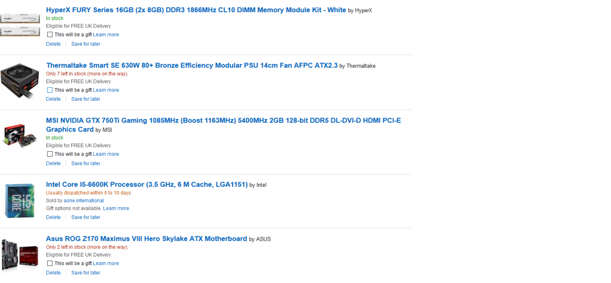

Fulgore Δημοσ. 19 Νοεμβρίου 2015 Δημοσ. 19 Νοεμβρίου 2015 Θα γίνει oc στο CPU (επεξεργαστής)? ΠΟΛΥ ΑΡΓΟΤΕΡΑ ισως εχουμε καποια αντι - προταση βοηθειας? γιατι με τις εποχες που περναμε και τα 900που σκεφτομαι να μπουν παλι ειναι ΠΟΛΛΑ.... κανονικα θελω κανα 2500 για να λεμε την αληθεια... χαχαχα Απο την μια αυτο και απο την αλλη η παραπανω τραγικη συνθεση καταρχας ευχαριστω και παλι. επισης γερνω προς σε αυτη την συνθεση .(πυργο εχω τον thermaltake DOKKER) απο sktroutz μου βγαινει περι τα 780ευρια. Στην πορεια θα μπει καλυτερη καρτα γραφικων σιγουρα οπως και προφανως οθονη που θα προταθει ... gaming PC και η καρτα γραφικων κοστιζει τα μισα χρηματα απο τον επεξεργαστη και λιγοτερα χρηματα απο την μητρικη. Αλλα ειπαμε οι καιροι ειναι δυσκολοι και χρηματα δεν υπαρχουν....... Α και για Overclock που ισως να γινει στο μελλον και αν χωρις να εχει βαλει ψυκτρα... Για δοκιμασε αγαπητε overclock χωρις ψυκτρα και αν σου μεινει μετα ο επεξεργαστης στο χερι ελα πες μας... Μα γιατι ρε γαμωτο αφου δεν το κατεχετε το θεμα Pc hardware(γιαυτο και ανοιγετε το θεμα και καλα κανετε)πατε και βαζετε οτι να ναι??? https://www.skroutz.gr/s/4857199/Intel-Core-i5-4460-Box.html https://www.skroutz.gr/s/5491640/Asrock-H97-Anniversary.html https://www.skroutz.gr/s/6081642/MSI-GeForce-GTX960-2GB-OC-GTX-960-2GD5T-OC.html https://www.skroutz.gr/s/3048825/Thermaltake-Smart-SE-630W.html https://www.skroutz.gr/s/4719725/Kingston-HyperX-Fury-Black-8GB-DDR3-1866MHz-HX318C10FBK2-8.html αμα θες πας για ssd και ξεπερνας κανα 30αρι το Budget σου... Σου γινεται η τελεια προταση και εικονομικα αλλα και για την περιπτωση σου με οκ καρτουλα γραφικων και σου μενουν και χρηματα για μελλοντικες αναβαθμισεις ή για να αγορασεις Super οθονη και αφου ''κλαιγεσαι'' παραπανω οτι οι καιροι ειναι δυσκολοι κλπ πας και πετας χρηματα σε cpu+mobo+ram και κοβεις απο καρτα γραφικων.ΣΕ GAMING PC ολα αυτα..... Για πολλα γελια δηλαδη. Οι μητρικες που βαζεις ειναι για 1151 socket και οχι 1150 του 4690 Επισης γιατι ριχνεις ολο το budget σε μια αχρηστη για σενα μητρικη, και οχι στην καρτα γραφικων? Σε ενδιαφερει το overclock? Προσωπικα θα πηγαινα στην συνθεση του Αλεξανδρου με αλλαγη στην gpu σε r9 380. Οπως το γραψανε οι αλλοι απο το ενα αυτι μπηκε απο το αλλο βγηκε. Κατα τα αλλα ανοιγουμε θεμα γιατι χρειαζομαστε ''βοηθεια'' και καταλληγουμε σε οτι να ναι συνθεση,αλλα ειπαμε οι καιροι ειναι δυσκολοι. 3
Chocobo Δημοσ. 19 Νοεμβρίου 2015 Δημοσ. 19 Νοεμβρίου 2015 Εγώ θα πω,αν και το είπα άλλες δύο φορές,gpu θα κάνει την δουλειά οπότε στην εποχή μας εγώ πέρνω σαν minimum 960-380.750ti φίλε μου είναι πολύ λίγη. Το οverclock cpu δεν βοηθάει τόσο στο gaming.Κόψε χρήμα απο ακριβές μιτρηκές και δώσε σε gpu. 1
Fulgore Δημοσ. 19 Νοεμβρίου 2015 Δημοσ. 19 Νοεμβρίου 2015 Εγώ θα πω,αν και το είπα άλλες δύο φορές,gpu θα κάνει την δουλειά οπότε στην εποχή μας εγώ πέρνω σαν minimum 960-380.750ti φίλε μου είναι πολύ λίγη. Το οverclock cpu δεν βοηθάει τόσο στο gaming.Κόψε χρήμα απο ακριβές μιτρηκές και δώσε σε gpu. Το εχουν ηδη αναφερει το ολο θεμα με καρτα γραφικων αλλα ο ts δεν θελει να ακουσει(ειναι και οι καιροι δυσκολοι οπως λεει παραπανω,αλλα ας πεταξουμε τσαμπα χρηματα στα σκουπιδια...because fck logic). Ας παρει λοιπον οτι τον φωτισει ο θεος και ας κλεισει το θεμα αφου ουτως ή αλλως τσαμπα προτασεις του κανουμε. Και ολα αυτα σε κουτι της πλακας(η Thermaltake δεν φημιζεται για τα φθηνα κουτια της)για 900ευρω συστημα. Η οθονη που αναφερει παραπανω ο Millennium ειναι το τελευταιο προβλημα στην ολη συνθεση δυστηχως. 1

Fulgore Δημοσ. 19 Νοεμβρίου 2015 Δημοσ. 19 Νοεμβρίου 2015 Και το ξαναλεω γιατι απο οτι φενεται δεν το καταλαβες και τα παραπανω που γραφεις δεν εχουν καμια σχεση με την πραγματικοτητα. Σου λενε τα παιδια οτι για υπολογιστη για παιχνιδια θες καλυτερη καρτα γραφικων αφου μαλιστα στις προηγουμενες σελιδες εχεις ξανααναφερει την 750ti,και βλεπω μετα να καταληγεις παλι στην ιδια καρτα αφου σου εχουν γινει παρατηρησεις. Αφου λοιπον δεν γνωριζεις απο hardware γιατι δεν ακους τις προτασεις που σου εχουν γινει και κανεις τραγικα κακες επιλογες. Τι θες να σου πουμε δηλαδη με ασχημο τροπο οτι οι επιλογες σου ειναι τραγικες??? Εχεις αρχισει ηδη και κλαις ως προς τι αφου δεν γνωριζεις απο hardware και δεν καταλαβαινεις τι τραγικες επιλογες εχεις κανει. Ναι ειναι Forum και σκοπος ειναι η βοηθεια και ανταλλαγη αποψεων οταν ο αλλος δεχεται να ακουσει 2-3πραγματα που στην τελικη για καλο δικο του ειναι και της τσεπης του. Πηγαινε λοιπον εσυ με την παραπανω συνθεση κανε Overclock στον επεξεργαστη, που δεν εχει κανει cooler μεσα το κουτι, και αν σου μεινει στα χερια μετα,ελα να μας λες γιατι εγινε αυτο. Και ολα αυτα σε ενα μετριο προς κακο κουτι σε συνθεση 900ευρω. Αλλα οπως ειπα ας μην δωσουμε παραπανω χρηματα στην καρτα γραφικων που μας εχει γινει η παρατηρηση 5-6 φορες ως τωρα ας δωσουμε 200+ευρω για μητρικη οπως η παραπανω Asus(και εδω εχει γινει η παρατηρηση που κλασσικα αγνοησες) και μνημες Ram που δεν ειναι καν συμβατες με την μητρικη και τον επεξεργαστη αυτο επειδη ειναι Ddr3. Κατα τα αλλα μαρεσει που σχολιαζεις και στα παραπανω λογια μου με '' No comment'' και '' Κλαιω''. Ουτε εγω γνωριζα απο Pc gaming πριν γραφτω στο Insomnia γιατι ημουν χρονια Console gamer. Γιαυτο εγραψα παρε οτι θελεις γιατι ουτως ή αλλως εμεις ολοι το κακο σου θελουμε με αυτα που λεμε και δεν μας ακους οτι και να σου προτεινουμε. Εν τελη αν νομιζεις οτι στο Insomnia θα κατσουμε να χαλαμε αδικα χρονο για να σου αποδειξουμε οτι η Γη δεν ειναι τετραγωνη τοτε λαθος νομιζεις. 1
madnifestah Δημοσ. 19 Νοεμβρίου 2015 Δημοσ. 19 Νοεμβρίου 2015 emmanuelo υπαρχουν πολυ καλες συνθεσεις εδω. διαλεξε και παρε. παντος οχι 750τι, οχι την οθονη που εχεις.. . εγω θα πηγαινα εδω. https://www.skroutz.gr/s/6620244/Asrock-970M-Pro3.html https://www.skroutz.gr/s/2524846/AMD-FX-6300-Box.html https://www.skroutz.gr/s/4724304/Kingston-HyperX-Fury-Black-8GB-DDR3-1333MHz-HX313C9FBK2-8.html https://www.skroutz.gr/s/6652207/CoolerMaster-Hyper-612-Ver-2.html https://www.skroutz.gr/s/3048825/Thermaltake-Smart-SE-630W.html https://www.skroutz.gr/s/6029439/Crucial-BX100-250GB.html https://www.skroutz.gr/s/7085555/Gigabyte-Radeon-R9-380-4GB-WindForce-2X-GV-R938G1-GAMING-4GD.html 720 με τα μεταφορικα, και μια https://www.skroutz.gr/s/7261396/LG-25UM57-P.html
Fulgore Δημοσ. 19 Νοεμβρίου 2015 Δημοσ. 19 Νοεμβρίου 2015 emmanuelo υπαρχουν πολυ καλες συνθεσεις εδω. διαλεξε και παρε. παντος οχι 750τι, οχι το κουτι που εχεις, οχι την οθονη που εχεις.. πιστευω πως σε gaming pc πρεπει να ειναι πχ στον 1000 ευρο build 350 για οθονη 250 για καρτα και 400 για τα υπολοιπα. Αν υποθεσουμε οτι στο αμεσο μελον θα γινει αγορα οθονης εγω θα πηγαινα εδω. αν οχι βγαζεις τον ssd για τωρα, https://www.skroutz.gr/s/7753582/Phanteks-Enthoo-Pro-M.html https://www.skroutz.gr/s/6620244/Asrock-970M-Pro3.html https://www.skroutz.gr/s/2524846/AMD-FX-6300-Box.html https://www.skroutz.gr/s/4724304/Kingston-HyperX-Fury-Black-8GB-DDR3-1333MHz-HX313C9FBK2-8.html https://www.skroutz.gr/s/6652207/CoolerMaster-Hyper-612-Ver-2.html https://www.skroutz.gr/s/3048825/Thermaltake-Smart-SE-630W.html https://www.skroutz.gr/s/6029439/Crucial-BX100-250GB.html https://www.skroutz.gr/s/7085555/Gigabyte-Radeon-R9-380-4GB-WindForce-2X-GV-R938G1-GAMING-4GD.html Δεν διαφωνω καθολου με τα πρωτα που γραφεις αλλα με αυτο τον επεξεργαστη για παιχνιδια δυστηχως δεν πας πουθενα.Στα περισσοτερα παιχνιδια ειναι αρκετα χειροτερος απο ενα i3 στα ιδια χρηματα. Το ιδιο και το κουτι.Ειμαι υπερ του καλου κουτιου,αλλα οταν χρειαζεται να κοψεις απο βασικα πραγματα οπως επεξεργαστη/τροφοδοτικο/μητρικη ε καλυτερα οχι. Ακομα και οι Ram ειναι τραγικες.Για Amd επεξεργαστη με δυνατοτητα Overclock προτεινεις 1333mhz μνημες.....
hliastsek Δημοσ. 19 Νοεμβρίου 2015 Δημοσ. 19 Νοεμβρίου 2015 καταρχας ευχαριστω και παλι. επισης γερνω προς σε αυτη την συνθεση .(πυργο εχω τον thermaltake DOKKER) απο sktroutz μου βγαινει περι τα 780ευρια. Στην πορεια θα μπει καλυτερη καρτα γραφικων σιγουρα οπως και προφανως οθονη που θα προταθει ... Ρε συ emmanuelo απο ολα αυτα που σου εχουμε γραψει, σε αυτα πηγες και κατεληξες?? Στα 600 ευρω κοιτας την συνθεση του Αλεξανδρου. Αλλιως, αν θελεις να δωσεις παραπανω χρηματα, πας σε z170 οπως Asus Z170-A. Σε καρτα γραφικων δεν κοιτας τιποτα λιγοτερο απο 960/380. Επισης 8gb ram για gaming οχι 16. Δεν ειμαι σιγουρος αμα σε ενδιαφερει το OC και ειναι τσαμπα να δωσεις απο την αρχη λεφτα για κατι που ισως να μην το χρειαστείς ποτε (η διαφορα στα χρηματα ειναι μεγαλη). Επισης οι skylake (οι ξεκλείδωτοι) ερχονται χωρις ψήκτρα. Τελος, είτε το budget σου ειναι 600, είτε 900 το κουτι θελει αλλαγη. 1
madnifestah Δημοσ. 19 Νοεμβρίου 2015 Δημοσ. 19 Νοεμβρίου 2015 Δεν διαφωνω καθολου με τα πρωτα που γραφεις αλλα με αυτο τον επεξεργαστη για παιχνιδια δυστηχως δεν πας πουθενα.Στα περισσοτερα παιχνιδια ειναι αρκετα χειροτερος απο ενα i3 στα ιδια χρηματα. Το ιδιο και το κουτι.Ειμαι υπερ του καλου κουτιου,αλλα οταν χρειαζεται να κοψεις απο βασικα πραγματα οπως επεξεργαστη/τροφοδοτικο/μητρικη ε καλυτερα οχι. Ακομα και οι Ram ειναι τραγικες.Για Amd επεξεργαστη με δυνατοτητα Overclock προτεινεις 1333mhz μνημες..... της ραμ τις εβαλα γιατι ειναι το μεγιστο που σηκωνει η καρτα χωρις oc. η διαφορα σε μεγαλητερες ειναι 5ευρο +/- δεν ειναι προβλημα αυτο,εκανα επεξεργασια στην συνθεση μονο και μονο για να χωρεσω οθονη. χωρις οθονη και αν βγαλει τον ssd μεχρι το 1ο format μπορει να παει σε πολυ καλητερο επεξεργαστη,κλπ.. απλα με την οθονη που εχει προσπαθω να βγαλω συνθεση στα 600-700 max
