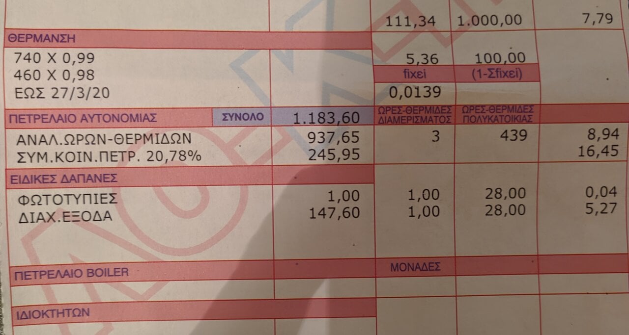

@pnea1973 Δημοσ. 19 Απριλίου 2020 Δημοσ. 19 Απριλίου 2020 12 λεπτά πριν, Joshua21 είπε Sorry αλλά δεν καταλαβαίνω και πολλά από την περιγραφή σου, δεν καταλαβαίνω τι εννοείς όταν γράφεις "eifi", ούτε ξέρω τι είναι το "Σeifi", ούτε το "με κάποιο τρόπο τα επιμερίζουν" βοηθάει να καταλάβω. Ο σωστός τρόπος υπολογισμού του παγίου πάντως είναι ένας, "ei * fi * αξία καυσίμου που καταναλώθηκε", όπου ei και fi είναι οι συντελεστές του συγκεκριμένου διαμερίσματος για το οποίο βγαίνει το πάγιο. Αν γνωρίζεις τους συντελεστές ei και fi του διαμερίσματος σου, τότε μπορείς πανεύκολα να διαπιστώσεις αν το πάγιο που σου έχουν χρεώσει είναι το σωστό. Ή αν σε δυσκολεύουν οι πολλαπλασιασμοί, γράψε μου τους συντελεστές να στους κάνω εγώ. Σου ανεβάζω μια φωτογραφία για να δεις τις μαϊμούδες...
TuXaKoS Δημοσ. 19 Απριλίου 2020 Δημοσ. 19 Απριλίου 2020 Συγνώμη φίλε αλλά βγαίνει ακριβώς όπως λέει ο Joshua21 0,0139 * 1183,60 = 16,45 Ευρώ.. Εσύ που ακριβώς διαφωνείς και ισχυρίζεσαι ότι σε κλέβουν; 1
Joshua21 Δημοσ. 19 Απριλίου 2020 Δημοσ. 19 Απριλίου 2020 1 λεπτό πριν, @pnea1973 είπε Σου ανεβάζω μια φωτογραφία για να δεις τις μαϊμούδες... Δεν βλέπω καμιά "μαϊμούδα", μια χαρά σωστό βρίσκω τον υπολογισμό που έχουν κάνει... fi * ei = fixεi fixεi (0,0139) * πετρέλαιο που καταναλώθηκε (1.183,60) = 16,45€. 1
@pnea1973 Δημοσ. 19 Απριλίου 2020 Δημοσ. 19 Απριλίου 2020 (επεξεργασμένο) Δνε λέω ότι με κλέβουν, απλά ότι κάνουν κάποιο διαχωρισμό λαμβάνοντας υπόψη ψη το 20,78 το οποίο επιμεριζουν σε κάποιο ποσό. Επίσης επειδή έχω κάψει 3 ώρες θα έπρεπε να βγει ένα ποσό και όχι κάτι με κάποιο πάγιο και οι ώρες με κάτι άλλο... Επεξ/σία 19 Απριλίου 2020 από @pnea1973
TuXaKoS Δημοσ. 19 Απριλίου 2020 Δημοσ. 19 Απριλίου 2020 Προφανώς το ποσό αυτό είναι αυτό που πληρώνεται όλοι σας είτε κάνετε χρήση της αυτόνομης είτε όχι. Το επιμερίζουν σωστά από ότι είδες στον καθένα (Τουλάχιστον σε εσένα) και μετά το αφαιρούν και υπολογίζουν πως θα χρεώσουν το υπόλοιπο βάση κατανάλωσης. Κατά την άποψη σου πως ακριβώς έπρεπε να γίνεται;
Joshua21 Δημοσ. 19 Απριλίου 2020 Δημοσ. 19 Απριλίου 2020 (επεξεργασμένο) 26 λεπτά πριν, @pnea1973 είπε Δνε λέω ότι με κλέβουν, απλά ότι κάνουν κάποιο διαχωρισμό με λαμβάνοντας υπψη το 20,78 το οποίο επιμεριζουν.. Επίσης επειδή έχω κάψει 3 ώρες θα έπρεπε να βγει ένα ποσό και όχι κάτι με κάποιο πάγιο και οι ώρες με κάτι άλλο... Κανέναν διαχωρισμό δεν κάνουν, το 20,78% είναι απλά ενημερωτικό, το δικό σου πάγιο το έχουν υπολογίσει με το δικό σου fi * ei. Επίσης πάντα η κατανάλωση υπολογίζεται ξεχωριστά από το πάγιο. Επεξ/σία 19 Απριλίου 2020 από Joshua21
