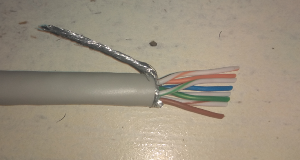

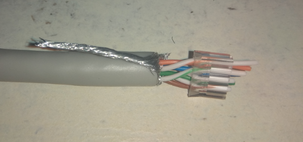

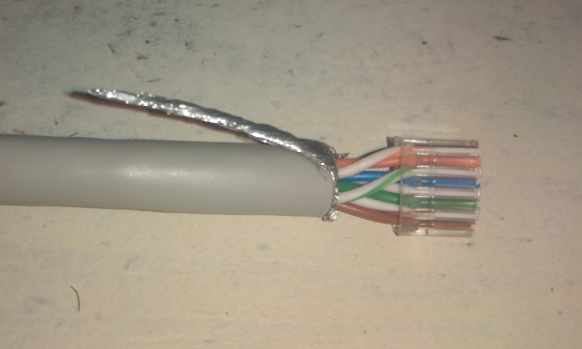

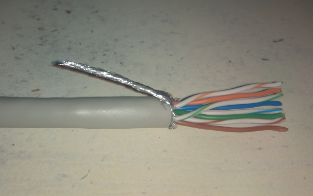

devilfish Δημοσ. 11 Ιουνίου 2019 Δημοσ. 11 Ιουνίου 2019 Μια συμβουλή σε όσους patchαρουν με ακροδέκτες με οδηγό (το μικρό πλαστικό) Αφού ξεγυμνώσετε τα καλώδια, ισιώνετε ανάλογα με τι θέλετε (568Α ή 568Β) και κόβετε σε γωνία 45 μοιρών (και να μην είναι 45 δεν χάθηκε ο κόσμος). Μετά ο οδηγός μπαίνει χωρίς καθόλου κόπο. Έβγαλα και κάποιες φωτογραφίες για να καταλάβετε καλύτερα Spoiler 2
poulinos Δημοσ. 19 Ιουλίου 2019 Δημοσ. 19 Ιουλίου 2019 On 10/06/2019 at 17:54, geioannou said: ναι, πολυ σωστα τα λες. απλα επειδη μιλαμε για οικιακες εγκαταστασεις, τα 55μ ειναι γενικα πολλα μετρα και φτανουν και περισσεύουν για να πλαισιοσουν ενα σπιτι. δυστυχως εχω δει και μεγαλα σπιτια .και το βασικο ειναι απο που περνανε τα καλωδια .αν το εχεις περασει απο την αρχη μια χαρα.αν χρειαστει να περαστει μετα και το πηγαινεις τοιχο τοιχο εκει τα 55 μετρα φευγουν για πλακα.:( On 11/06/2019 at 03:05, devilfish said: Μια συμβουλή σε όσους patchαρουν με ακροδέκτες με οδηγό (το μικρό πλαστικό) Αφού ξεγυμνώσετε τα καλώδια, ισιώνετε ανάλογα με τι θέλετε (568Α ή 568Β) και κόβετε σε γωνία 45 μοιρών (και να μην είναι 45 δεν χάθηκε ο κόσμος). Μετά ο οδηγός μπαίνει χωρίς καθόλου κόπο. Έβγαλα και κάποιες φωτογραφίες για να καταλάβετε καλύτερα Hide contents ετσι δεν χρειαζεται να στοχευεις για να μπουν ολα μαζι αλλα μπορεις να τα βαλεις και ενα ενα αμα καποιο σου ξεφυγει χωρις να χρειαστει να βγαλεις καποιο αλλο
