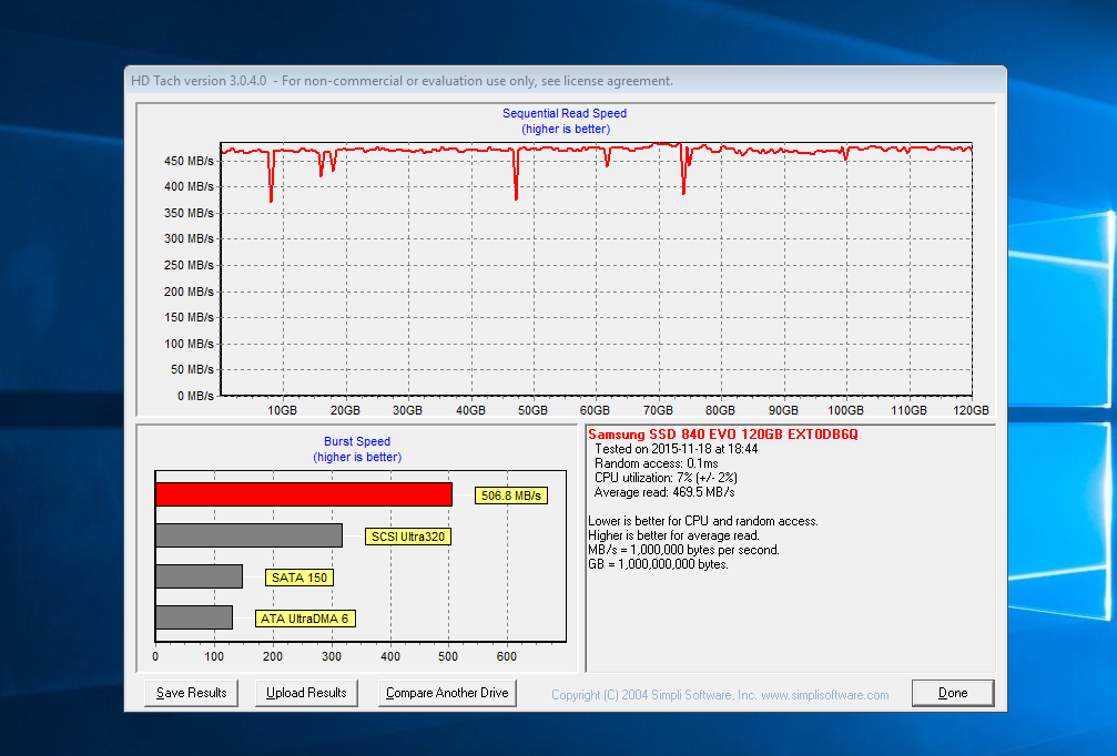

spyros007 Δημοσ. 18 Νοεμβρίου 2015 Δημοσ. 18 Νοεμβρίου 2015 Παμε λοιπον ξανα απο την αρχη και αν θες απαντησε.Ποσο παλαιά ειναι η εγκατασταση του λειτουργικου,το σαμσουνγ μαγικιαν το εχεις στον υπολογιστη σου.Για να εχουμε μια αποψη καταβασε το HD TACH τρεχτο σε λειτουργια συμβατοτητας για το λειτουργικο που εχεις γιατι ειναι για XP αφου επιλέξεις τον SSD σου και ανεβασε μια εικονα απο το γραφημα που θα σου βγαλει.
mike0402 Δημοσ. 18 Νοεμβρίου 2015 Μέλος Δημοσ. 18 Νοεμβρίου 2015 το samsung magician το εγκατεστησα τωρα και εκανα και αυτο που μ ειπες με το hd tach
spyros007 Δημοσ. 18 Νοεμβρίου 2015 Δημοσ. 18 Νοεμβρίου 2015 το samsung magician το εγκατεστησα τωρα και εκανα και αυτο που μ ειπες με το hd tach Ο δισκος ειναι κανονι αρα αλλου ειναι το προβλημα.Ο δευτερος δισκος ειναι USB?Στο κανει οταν τρεχεις ταινιες και παιχνιδια απο κει η καιοταν βλεπεις ενα βιντεο στo you toube ασ πουμε.Δες αν στο event log υπαρχουν τιποτα μυνηματα λαθους αποθηκευμενα.Υπαρχει και το latencymon που σου λεει τι δημιουργεί κοληματα .Το τρεχεις παραλληλα ενω δουλευεις στον υπολογιστη σου.

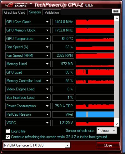

Sheogorath Δημοσ. 18 Νοεμβρίου 2015 Δημοσ. 18 Νοεμβρίου 2015 Δες θερμοκρασία μνημών ραμ και VRM της κάρτας σε load με gpuz. Ποντάρω στα VRM
mike0402 Δημοσ. 19 Νοεμβρίου 2015 Μέλος Δημοσ. 19 Νοεμβρίου 2015 οκ επομενη σταση θερμοκρασιες στο event log εχω καποια σφαλματα αλλα δεν μπορω να καταλαβω τι τα δημιουργει..και εδω εχω μια φωτο απο gpuz σε full load
Sheogorath Δημοσ. 19 Νοεμβρίου 2015 Δημοσ. 19 Νοεμβρίου 2015 Eκεί στο dip σου λέει το λόγω throttling!!
mike0402 Δημοσ. 19 Νοεμβρίου 2015 Μέλος Δημοσ. 19 Νοεμβρίου 2015 Eκεί στο dip σου λέει το λόγω throttling!! και τι σημαινει αυτο??
Sheogorath Δημοσ. 19 Νοεμβρίου 2015 Δημοσ. 19 Νοεμβρίου 2015 Eσύ θα δεις ρε άνθρωπε γιατί κάνει throttle! Εκεί το γράφει. Με τον κέρσορά σου. 1
fallen4ngel Δημοσ. 20 Νοεμβρίου 2015 Δημοσ. 20 Νοεμβρίου 2015 Eσύ θα δεις ρε άνθρωπε γιατί κάνει throttle! Εκεί το γράφει. Με τον κέρσορά σου. Σε φανταστηκα να το γραφεις αυτο 1
Sheogorath Δημοσ. 20 Νοεμβρίου 2015 Δημοσ. 20 Νοεμβρίου 2015 Σε φανταστηκα να το γραφεις αυτο Κάπως έτσι Ελα, οκ, όχι τόσο
spyros007 Δημοσ. 20 Νοεμβρίου 2015 Δημοσ. 20 Νοεμβρίου 2015 Κανε το ιδιο για την CPU.CPUz και ενα προγραμα να καταγραφει συχνοτητα θερμοκρασια
