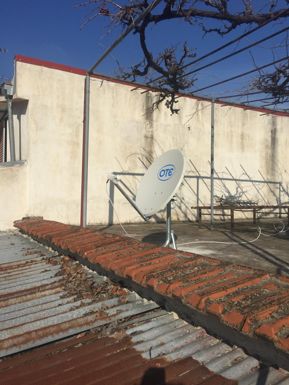

corsair04 Δημοσ. 18 Νοεμβρίου 2015 Μέλος Δημοσ. 18 Νοεμβρίου 2015 Μόλις έκανα την εγκατάσταση του πιάτου πρόσεξα η βάση να είναι στις 90 μοίρες βρήκα μέσω ενός site την κλίση του πιάτου του lnb και τις μοίρες αλλά ακόμα και η ποιότητα αλλά και το σήμα είναι στο μόδες έλεγξα το καλώδιο μήπως το έχω τραυματίσει κάπου αλλά όχι παίρνει ρεύμα κανονικά μήπως πριν πιάσει σήμα ο δέκτης πρέπει να ενεργοποιηθεί η κάρτα ?
arma1 Δημοσ. 18 Νοεμβρίου 2015 Δημοσ. 18 Νοεμβρίου 2015 απ οτι βλεπω το lnb σου ειναι λαθος, προς την αλλη μερια γυρισε το
soteras Δημοσ. 18 Νοεμβρίου 2015 Δημοσ. 18 Νοεμβρίου 2015 Και φτιάξε το καλώδιο καλά μην το έχει έτσι χύμα στην ταράστα ποτε δεν ξέρεις μια φορά να ανεβενεις πάνω θα φας τα μούτρα σου επίσης πέρνα το σε κανά πλαστικό σωλήνα να το προστατέψεις από τίποτα βροχές υγρασίες και όλα τα συναφή καθώς σαν χωριό που είστε εε κανά σκυλι γατί να ανεβει να το μασήσει λιγάκι πάει μετά θα έχεις μεγάλη απώλεια σήματος.Αν εχεις επίσης απώλεια και σπασήματα δοκίμασε να βάλει το πιάτο πάνω στα σιδερενια δοκάρια πίσω με δαγκανες η βάση αυτή στιρίζετε άνετα εκεί.Επίσης στο κοντάρι που είναι το ματάκι πιάσε με λίγη μονοτική το καλώδιο να μην είναι τελείως πεταμένο

corsair04 Δημοσ. 18 Νοεμβρίου 2015 Μέλος Δημοσ. 18 Νοεμβρίου 2015 απ οτι βλεπω το lnb σου ειναι λαθος, προς την αλλη μερια γυρισε το το υψος πρπει να ειναι στις 41,7 μοιρες το εβαλα μετα το 40και πριν το 45 αμεσως μετα το 40 το lnb εγραφε πως πρεπει να ειναι στο 15,6 και μοιρες 197 του πιατου αυτες πως τισ ρυθμιζω απο το κεντρο του πιατου
soteras Δημοσ. 18 Νοεμβρίου 2015 Δημοσ. 18 Νοεμβρίου 2015 το υψος πρπει να ειναι στις 41,7 μοιρες το εβαλα μετα το 40και πριν το 45 αμεσως μετα το 40 το lnb εγραφε πως πρεπει να ειναι στο 15,6 και μοιρες 197 του πιατου αυτες πως τισ ρυθμιζω απο το κεντρο του πιατου Βασικά βάση του ότε είναι Ενδεικτικά, i. για Αθήνα: Αζιμούθιο: 199,38ο, Γωνία Ανύψωσης: 43,4ο και Πόλωση: 18ο ii. για Θεσσαλονίκη: Αζιμούθιο: 196,96ο, Γωνία Ανύψωσης: 40,9ο και Πόλωση: 15,7ο Μάθετε περισσότερες πληροφορίες στα 1
arma1 Δημοσ. 18 Νοεμβρίου 2015 Δημοσ. 18 Νοεμβρίου 2015 το υψος πρπει να ειναι στις 41,7 μοιρες το εβαλα μετα το 40και πριν το 45 αμεσως μετα το 40 το lnb εγραφε πως πρεπει να ειναι στο 15,6 και μοιρες 197 του πιατου αυτες πως τισ ρυθμιζω απο το κεντρο του πιατου σου το ξαναλεω μιας και δε το καταλαβες, το lnb ειναι λαθος τοποθετημενο ,γυρισε το , οπως το κοιτας απο μπροστα γυρισε το προς τ αριστερα
corsair04 Δημοσ. 18 Νοεμβρίου 2015 Μέλος Δημοσ. 18 Νοεμβρίου 2015 σου το ξαναλεω μιας και δε το καταλαβες, το lnb ειναι λαθος τοποθετημενο ,γυρισε το , οπως το κοιτας απο μπροστα γυρισε το προς τ αριστερα το lnb το γύρισα αλλά και πάλι δεν έχει σήμα το ύψος πόσο να το βάλω που λέει 41,7 και οι μοίρες που πρέπει να είναι 201
arma1 Δημοσ. 18 Νοεμβρίου 2015 Δημοσ. 18 Νοεμβρίου 2015 το lnb το γύρισα αλλά και πάλι δεν έχει σήμα το ύψος πόσο να το βάλω που λέει 41,7 και οι μοίρες που πρέπει να είναι 201 βαλε εδω την περιοχη που εισαι και ρυθμισε το ,βαλε και δορυφορο eurobird 9A http://www.satlex.net/el/azel_calc.html
corsair04 Δημοσ. 18 Νοεμβρίου 2015 Μέλος Δημοσ. 18 Νοεμβρίου 2015 βαλε εδω την περιοχη που εισαι και ρυθμισε το ,βαλε και δορυφορο eurobird 9A http://www.satlex.net/el/azel_calc.html αυτα τα εχω βρει αλλα με το που παω να βρω το βαλω τισ σωστες μοιρες η πυξίδα απο το iphone μου τα βγαζει λαθοσ την ανυψωση πως να την βαλω που εχει μονο αριθμηση απο 30-35-40-45? διορθωσα και το lnb
arma1 Δημοσ. 18 Νοεμβρίου 2015 Δημοσ. 18 Νοεμβρίου 2015 αυτα τα εχω βρει αλλα με το που παω να βρω το βαλω τισ σωστες μοιρες η πυξίδα απο το iphone μου τα βγαζει λαθοσ την ανυψωση πως να την βαλω που εχει μονο αριθμηση απο 30-35-40-45? διορθωσα και το lnb η γωνια ανυψωσης πρεπει να ειναι καπου στο 40 -42 , αφου εχει το 40 υπολογισε λιγο παραπανω, σε ποια περιοχη εισαι; επισης ασε το iphone στην ακρη ,βαλε καποιον στο χωρο που θα τοποθετησεις τον δεκτη και αστο στην αναζητηση σηματος, παιξε λιγο πανω κατω δεξια αριστερα και θα το βρεις ,θα σου λεει ο απο κατω τηλεφωνικος τι γινετε, αλλιως βαλε την tv και τον δεκτη στην ταρατσα ,μονο ετσι θα κανεις δουλεια μην περιμενεις με το iphone να κανεις δουλεια 1
corsair04 Δημοσ. 18 Νοεμβρίου 2015 Μέλος Δημοσ. 18 Νοεμβρίου 2015 η γωνια ανυψωσης πρεπει να ειναι καπου στο 40 -42 , αφου εχει το 40 υπολογισε λιγο παραπανω, σε ποια περιοχη εισαι; επισης ασε το iphone στην ακρη ,βαλε καποιον στο χωρο που θα τοποθετησεις τον δεκτη και αστο στην αναζητηση σηματος, παιξε λιγο πανω κατω δεξια αριστερα και θα το βρεις ,θα σου λεει ο απο κατω τηλεφωνικος τι γινετε, αλλιως βαλε την tv και τον δεκτη στην ταρατσα ,μονο ετσι θα κανεις δουλεια μην περιμενεις με το iphone να κανεις δουλεια ευχαριστώ αυτό θα κάνω αύριο και θα σας ενημερώσω
