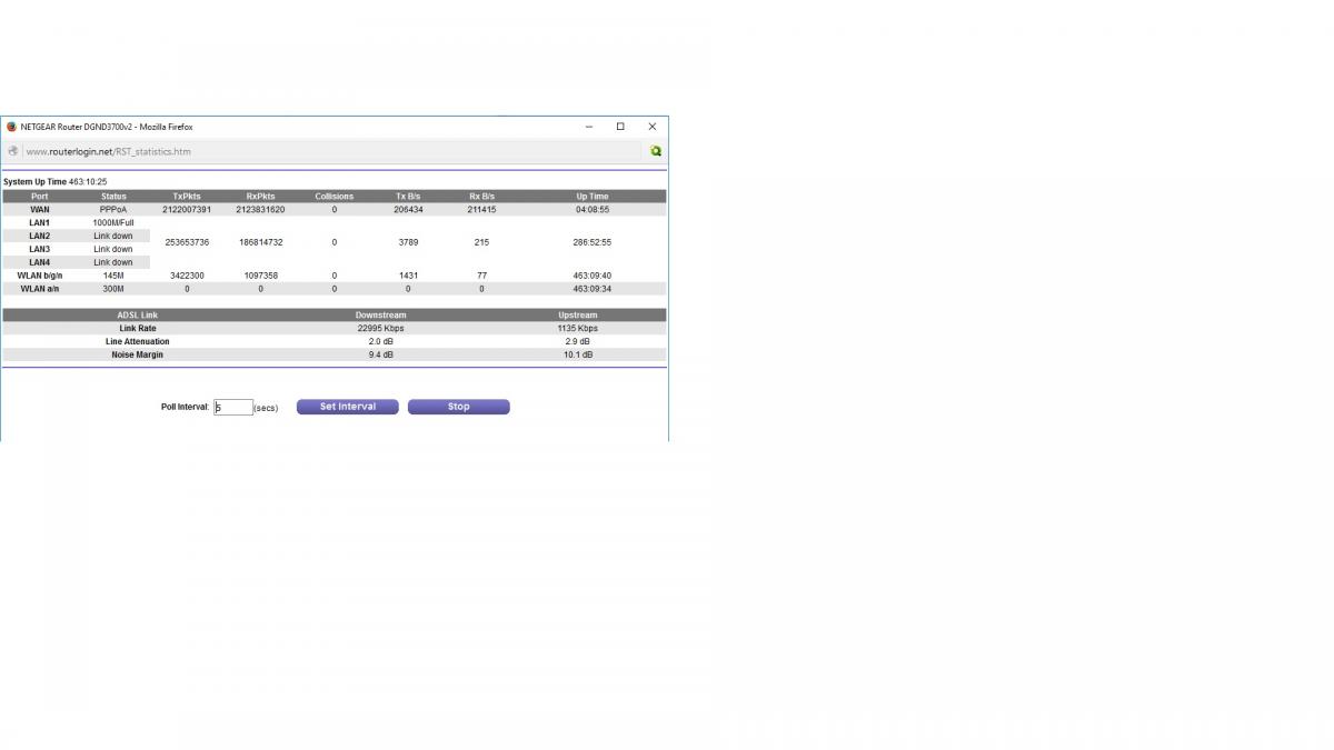

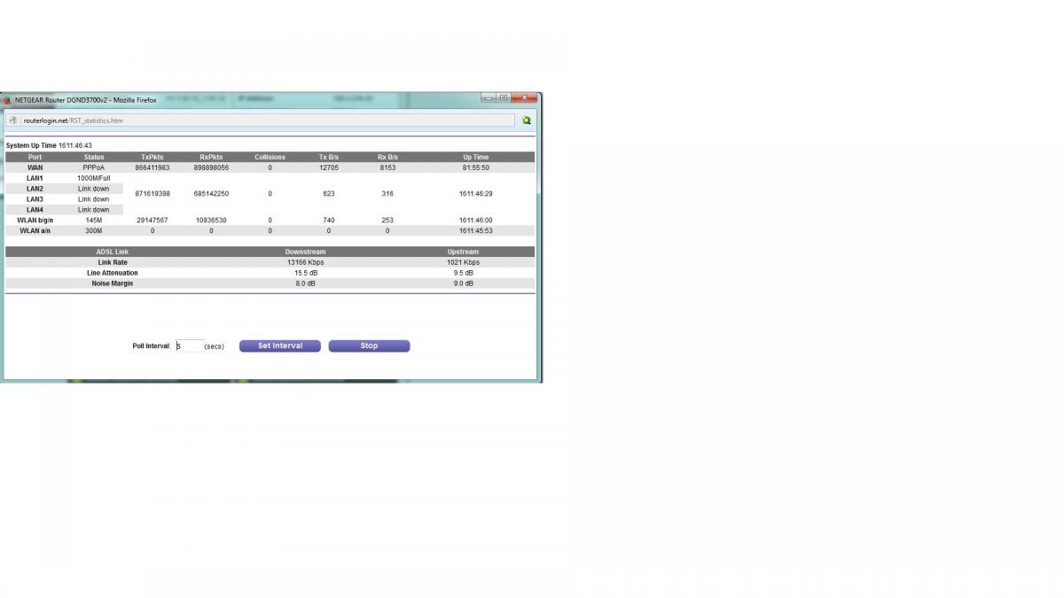

Silenzio Δημοσ. 13 Νοεμβρίου 2015 Δημοσ. 13 Νοεμβρίου 2015 καλησπέρα παιδιά, τον επόμενο μήνα λήγει το συμβόλαιό μου στη forthnet (adsl+σταθερό+tv starter+12 ωρες προς κινητά-->35 ευρώ το μήνα) και επειδή ένας φίλος έβαλε vdsl στην αργυρούπολη αττικής και πιάνει 45-46, κοιτάω και εγώ για vdsl στη περιοχή του ελληνικού αττικής. Επισυνάπτω φωτογραφία με τα στοιχεία (σήμερα για κάποιο λόγο είναι πεσμένη συνήθως 17 με 18 mbps πιάνω) και έχω μπερδευτεί γιατί ρωτάω στη wind και μου λένε δυστυχώς στην περιοχή σας δε παρέχουμε vdsl ενώ η forthnet μου λέει ότι παρέχει, δε καταλαβαίνω αυτό πως γίνεται αφού οι ίδιες υποδομές είναι για όλους. Επίσης κάτι που διάβασα εδώ στο φόρουμ πριν λίγο καιρό και δε το κατάλαβα καλά, νομίζω ο poulinos το έλεγε αλλά τώρα δε το βρίσκω, ότι για vdsl μέσω kv μόνο οτε, wind και hol είναι δυνατό να πιάσεις καλές ταχύτητες. Γνωρίζει κανείς ή είναι κανείς εδώ στη περιοχή που να ξέρει αν η forthnet όντως δίνει μέσω kv ? επίσης η wind υπάρχει περίπτωση να δώσει σχετικά άμεσα vdsl στο ελληνικό ? ευχαριστώ πολύ εκ των προτέρων.

poulinos Δημοσ. 14 Νοεμβρίου 2015 Δημοσ. 14 Νοεμβρίου 2015 η forthnet δινει μονο απο το αστικο κεντρο και λιαν συντομως οπως ειπες απο kv.με 15 attenuationθεωρητικα μπορεις να παιξεις vdsl απο το αστικο κεντρο σε οποιον παροχο δινει.στο ελληνικο νομιζα οτι τα ειχαν αλλαξει τα καφαο σε kv διοτι τα νοτια προαστια τα εχουν παρει σβαρνα απο νωρις.αν δεν δινει ο οτε απο kv τοτε κανεις δεν δινει απο kv και οποιος δινει δινει απο το αστικο κεντρο. αλλα οπως ειπες και στο πρωτο post οτι ειχα πει αν εισαι με 15 attenution δυσκολο να δεις 50 mbit αντιθετα με οταν παιρνεις απο το kv που ειναι πιο κοντα σου.το attenuation σου δεν ειναι ουτε το πιο μεγαλο αλλα ουτε πιο μικρο οποτε δεν ξερω αν θα δεις παραπανω απο 35 πανω κατω.αν θες καλες ταχυτητες με την εννοια οτι θες 50 done τοτε περιμενεις απο το kv Επίσης κάτι που διάβασα εδώ στο φόρουμ πριν λίγο καιρό και δε το κατάλαβα καλά, νομίζω ο poulinos το έλεγε αλλά τώρα δε το βρίσκω, ότι για vdsl μέσω kv μόνο οτε, wind και hol είναι δυνατό να πιάσεις καλές ταχύτητες. Γνωρίζει κανείς ή είναι κανείς εδώ στη περιοχή που να ξέρει αν η forthnet όντως δίνει μέσω kv ? επίσης η wind υπάρχει περίπτωση να δώσει σχετικά άμεσα vdsl στο ελληνικό ? ευχαριστώ πολύ εκ των προτέρων. ναι στην παρουσα φαση ote,wind,hol απο kv.forthnet απο αστικο κεντρο.δεν ειναι οτι μονο με οτε ,wind,hol θα πιασειςκαλες ταχυτητες αλλα οτι στην ουσια αν εισαι λιγο μακρυα απο το αστικο κεντρο και σου δωσουν vdsl απο το αστικο κεντρο δεν θα πιασεις τα 50.ενω αμα παρεις απο kv απο οποιονδηποτε παροχο δινει θα ειναι πιο ευκολο να πιασεις 50αρι.αν τωρα καποιος εχει πανω απο 20 attenuation συνηθως δεν εχει νοημα καν να βαλει vdsl απο το αστικο κεντρο. 1
Silenzio Δημοσ. 14 Νοεμβρίου 2015 Μέλος Δημοσ. 14 Νοεμβρίου 2015 σε ευχαριστώ πολύ για την βοήθεια !! και το 35 που αναφέρεις δε με χαλάει καθόλου αν είναι εφικτό από ΑΚ. Αν ανανεώσω συμβόλαιο με forthnet, ας πούμε vdsl από αστικό κέντρο, και μετά ιανουάριο ή φεβρουάριο δίνουν vdsl από KV τότε θα μου το αλλάξουν ή θα με αφήσουν έτσι μέχρι να λήξει το συμβόλαιο ? για να μην ζαλίζω με πολλές ερωτήσεις που μου δημιουργούνται, στη θέση μου θα παρέμενες adsl μέχρι να υπάρχει η υποδομή για vdsl μέσω KV ή θα ρίσκαρες με vdsl τώρα με AK ? πάντως 30-35 αν έπιανα θα ήμουν πολύ ικανοποιημένος για 1-2 χρόνια μέχρι να έχουμε και εμείς τη δυνατότητα για 50αρι ακριβώς. γεωγραφικά μένω 4 οικοδομικά τετράγωνα από τριπόλεως και θράκης στο ελληνικό.
poulinos Δημοσ. 16 Νοεμβρίου 2015 Δημοσ. 16 Νοεμβρίου 2015 αν βαλεις vdsl α.διαβαζεις αυτο για την καλωδιωση για να παρεις τα Max. https://www.cyta.com.cy/mp/informational/support/files/wiring-guide-for-broadband_GR.pdf λογικα παντα με βαση το attenuatioN θα πρεπει να πας 30-35.λογικα ναι θα μπορεις να ζητησεις να σε βαλουν σε Kv για να παρεις μετα 50 Mbit αντι για 30 -35 που μπορει να εχεις.αν υπαρχουν ηδη Kv τοτε ή πας σε αλλο παροχο ή περιμενεις να σου δωσει η Forthnet.αν δεν υπαρχει τοτε καντο vdsl και μετα το πας Kv. εξαρτατε τι χρηση το θες.καποιος μπορει να ειναι τωρα 15-18 Mbit και να πετυχει 30-35 που μιλαμε για διπλασια ταχυτητα.απο το 1 mbit upload να παει στο 5.και πολλα ατομα θελουν το Upload παρα πολυ.οποτε ειναι με βαση την αναγκη.αλλα ναι θα ρισκαρα.αμα δεν παιξει σε ξαναβαζουν adsl.4 τετραγωνα μακρυα ναι ειναι πολυ καλη αποσταση για vdsl απλα το καλωδιο δεν σημαινει οτι πηγαινει ισια παντα.δηλαδη το attenuation σου βγαζει 1 Km αποσταση.απλα παρε την Forthnet ζητα 6αρι profile free no rfi και θα δεις την ταχυτητα σου απο τα 13 να πηγαινει κανα 16αρι.γιατι εισαι σε Profile 8 αρι. 1
