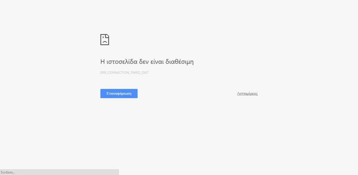

thleorasakias Δημοσ. 28 Νοεμβρίου 2015 Μέλος Δημοσ. 28 Νοεμβρίου 2015 Καλησπερα πουλινο θελω να σε ρωτησω το εξης...χθες εγινε διακοπη ρευματος και τωρα που παω να μπω στο interface του tp-link με την γνωστη ιπ 192.168.0.254 μου βγαζει αυτο στο screenphoto ενω λειτουργει κανονικα το ιντερνετ...λεω κατσε να ξαναπερασω 4(τcp/ipv4) την ιπ 192.168.0.100 και μπηκε αλλα δεν ειχα ιντερνετ οταν εβαλα μετα στο καπακι αυτοματη αποδοση dns για να εχω ιντερνετ δεν εμπαινε στο interface παλι τι να φταιει αραγε? φωτο
poulinos Δημοσ. 1 Δεκεμβρίου 2015 Δημοσ. 1 Δεκεμβρίου 2015 οταν βαζεις την 192.168.1.100 στο Pc σου μπαινεις κανονικα στην 192.168.0.254 ενω οταν το αφηνεις αυτοματα δεν μπαινει? οταν το αφηνεις αυτοματα τι Ip σου δινει?απο παραθυρο command prompt γραφεις ipconfig και γραψε τι ip's Παιρνει. και τι Ip ειχε το ρουτερ του γειτονα. οι Dns εφοσον μπαινεις με την ip στο ρουτερ δεν θα πρεπε να σε ενοχλουν σε κατι. σαν dns τι ειχες βαλει?` εκτος αν οταν εβαλες αυτοματη αποδοση dns εβαλες και αυτοματη αποδοση ip οποτε ναι δεν εφταιγαν οι Dns που δεν επαιξες αλλα κατι γινετε με τις Ip
thleorasakias Δημοσ. 1 Δεκεμβρίου 2015 Μέλος Δημοσ. 1 Δεκεμβρίου 2015 οταν βαζεις την 192.168.1.100 στο Pc σου μπαινεις κανονικα στην 192.168.0.254 ενω οταν το αφηνεις αυτοματα δεν μπαινει? οταν το αφηνεις αυτοματα τι Ip σου δινει?απο παραθυρο command prompt γραφεις ipconfig και γραψε τι ip's Παιρνει. και τι Ip ειχε το ρουτερ του γειτονα. οι Dns εφοσον μπαινεις με την ip στο ρουτερ δεν θα πρεπε να σε ενοχλουν σε κατι. σαν dns τι ειχες βαλει?` εκτος αν οταν εβαλες αυτοματη αποδοση dns εβαλες και αυτοματη αποδοση ip οποτε ναι δεν εφταιγαν οι Dns που δεν επαιξες αλλα κατι γινετε με τις Ip για να μην σε ταλαιπωρω το γυρισα σε client σκετο και δουλευει σχεδον αψογα εκτος το download που δεν με νοιαζει και πολυ..αρα λογικα για αυτο δεν με βαζει interface γιατο ειναι γυρισμενο σε client και οχι ap client brouter
poulinos Δημοσ. 1 Δεκεμβρίου 2015 Δημοσ. 1 Δεκεμβρίου 2015 αν καταλαβα καλα καιειναι σε client τοτε το tp link πρεπει να ειναι στο ιδιο δικτυο με το adsl router του γειτονα πχ 192.168.1.χ οποτε θα πρεπε να μπαινεις.δεν υπαρχει ετσι ουτε δευτερο Nat ουτε κατι αλλο .αμα ειναι σε router τοτε μπορει να μην σε εβαζε στο ρουτερ του γειτονα λογω διπλου Nat.καλυτερα ειναι ετσι. 1
thleorasakias Δημοσ. 1 Δεκεμβρίου 2015 Μέλος Δημοσ. 1 Δεκεμβρίου 2015 αν καταλαβα καλα καιειναι σε client τοτε το tp link πρεπει να ειναι στο ιδιο δικτυο με το adsl router του γειτονα πχ 192.168.1.χ οποτε θα πρεπε να μπαινεις.δεν υπαρχει ετσι ουτε δευτερο Nat ουτε κατι αλλο .αμα ειναι σε router τοτε μπορει να μην σε εβαζε στο ρουτερ του γειτονα λογω διπλου Nat.καλυτερα ειναι ετσι. ετσι ειναι οπως τα λες ακριβως αλλα δεν μπαινει στο Interface του tp-link ενω οταν το γυρισω σε αp router client με 192.168.0.254 μπαινει
jkoukos Δημοσ. 1 Δεκεμβρίου 2015 Δημοσ. 1 Δεκεμβρίου 2015 Λογικά σε client παίρνει αυτόματα διεύθυνση από τον αρχικό router κι έτσι η διεύθυνση που ακούει δεν είναι η 192.168.0.254. Επίσης ο υπολογιστής σου παίρνει και αυτός αυτόματα διεύθυνση στο ίδιο εύρος με το αρχικό router. Σε ΑΡ router, το ίδιο το ΑΡ παίζει ως router με διεύθυνση 192.168.0.254 και σου δίνει αυτός στον υπολογιστή μίαΙΡ στο ίδιο εύρος με αυτόν, οπότε έχει κανονικά πρόσβαση. Αν τρέξεις την εντολή arp /a σε γραμμή εντολών, θα βρεις ποια διεύθυνση έχει πάρει από τον DHCP του αρχικού router. Οπότε μπαίνεις στο μενού του και του ορίζεις αυτή την διεύθυνση χειροκίνητα ή ακόμη καλύτερα βάλτου μία προς το τέλος της περιοχής (π.χ. την 192.168.1.200).
poulinos Δημοσ. 1 Δεκεμβρίου 2015 Δημοσ. 1 Δεκεμβρίου 2015 ετσι ειναι οπως τα λες ακριβως αλλα δεν μπαινει στο Interface του tp-link ενω οταν το γυρισω σε αp router client με 192.168.0.254 μπαινει αστο σε σκετο Client γιανα μην εχεις 2 Nat και ολα τα συναφη και απλα αν ειναι οπως ολα τα αλλα tp link οταν κανεις το wizard σου λεει αν θα παρεις ip απο τον Dhcp ή αν θες να δωσεις static.εσυ δωσε static και κλεισε και τον Dhcp.σαν gateway βαζεις την Ip του αρχικου ρουτερ. επισης για Up to date ριξε και firmware update. 1
