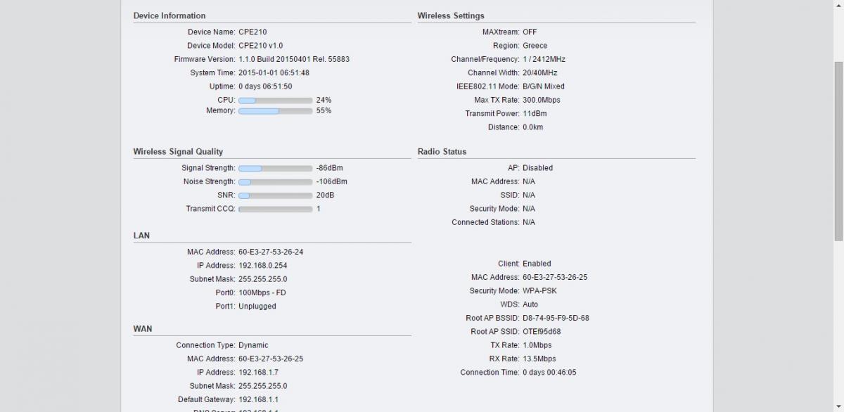

thleorasakias Δημοσ. 11 Νοεμβρίου 2015 Δημοσ. 11 Νοεμβρίου 2015 απο την ταρατσα συνδεομαι στο ρουτερ του ξαδερφου στο οποιο ειναι στα 40 μετρα σε mode ap client router...Εμποδια δεν υπαρχουν το σημα ειναι 20db το θεμα ειναι οτι σερνεται στην κυριολεξια μπουκωνει τελειως και φτυνει αιμα ακομα και να μπει στο facebook,εχουμε καμια λυση ανεβαζω και screenphoto
jkoukos Δημοσ. 11 Νοεμβρίου 2015 Δημοσ. 11 Νοεμβρίου 2015 Το ότι εσύ έχεις μια εξωτερική και κατευθυντική κεραία με μεγάλο κέρδος και το σήμα σου πάει αρκετά μακρυά, δεν σημαίνει ότι το ίδιο συμβαίνει και με την εσωτερική κεραία το modem/router που πρέπει να ξεπεράσει τα φυσικά εμπόδια για να σου "μιλήσει" με την ίδια ένταση. Στην ασύρματη ζεύξη η επικοινωνία είναι αμφίδρομη και πρέπει να υπάρχουν οι ίδιες πάνω-κάτω δυνατότητες. Φαίνεται εξάλλου και στο πολύ χαμηλό σήμα ζεύξης που είναι στα -86dBm. Το μόνο που μπορείς να κάνεις στην παρούσα φάση, είναι να βρεις καθαρότερο κανάλι και να χαμηλώσεις το εύρος στα 20MHz (από τα 40MHz) μήπως έχεις καλύτερη λήψη. Διαφορετικά θα πρέπει και από την άλλη πλευρά να μπει εξωτερική κεραία.

poulinos Δημοσ. 14 Νοεμβρίου 2015 Δημοσ. 14 Νοεμβρίου 2015 α.εφοσον λες οτι ειναι σε ευθεια και ειναι ενας τοιχος θα μπορουσες απλα να βαλεις ενα ιδιο router/access point διπλα ακριβως στο adsl router του ξαδερφου το οποιο ομως να ειναι κατευθυντικο.σιγουρα θα παιξει καλυτερα.τωρα για το b/g.πιο πανω σου ειπαν απο 20/40 να το κανεις μονο 20.στην σελιδα που εκανες print screen λεω για πανω δεξια.εκει θα εις οτι ειναι ρυθμισμενο να παιζει σε 802.11n σαν μεγιστο.εκει μπορεις να το βαλεις να παιξει σαν 802.11b ή 802.11g να δεις μηπως παιξει πιο σταθερα.σαν δοκιμη καντο.δηλαδη απο 802.11b/g/n καντο 802.11/b/g.επισης αν εχει επιλογη για tx rx μπορεις να δοκιμασεις να τα χαμηλωσεις λιγακι μηπως γινει πιο σταθερο.αλλιως μετα μονο αν βαλεις οπως ειπαμε ενα κατευθυντικο εστω ακριβως διπλα στο adsl ρουτερ.
thleorasakias Δημοσ. 14 Νοεμβρίου 2015 Μέλος Δημοσ. 14 Νοεμβρίου 2015 α.εφοσον λες οτι ειναι σε ευθεια και ειναι ενας τοιχος θα μπορουσες απλα να βαλεις ενα ιδιο router/access point διπλα ακριβως στο adsl router του ξαδερφου το οποιο ομως να ειναι κατευθυντικο.σιγουρα θα παιξει καλυτερα.τωρα για το b/g.πιο πανω σου ειπαν απο 20/40 να το κανεις μονο 20.στην σελιδα που εκανες print screen λεω για πανω δεξια.εκει θα εις οτι ειναι ρυθμισμενο να παιζει σε 802.11n σαν μεγιστο.εκει μπορεις να το βαλεις να παιξει σαν 802.11b ή 802.11g να δεις μηπως παιξει πιο σταθερα.σαν δοκιμη καντο.δηλαδη απο 802.11b/g/n καντο 802.11/b/g.επισης αν εχει επιλογη για tx rx μπορεις να δοκιμασεις να τα χαμηλωσεις λιγακι μηπως γινει πιο σταθερο.αλλιως μετα μονο αν βαλεις οπως ειπαμε ενα κατευθυντικο εστω ακριβως διπλα στο adsl ρουτερ. μαλιστα θα δοκιμασω και τχ που μου ειπες τωρα ειναι στο 15 msc 270/300 θα το ριξω και αυτο μαζι με το b/g που μου εξηγησες και ο θεος ο βοηθος--παντως μου κανει εντυπωσει οταν ξεμπουκωνει παει σφαιρα για 4-5 λεπτα και μετα τα ιδια χαλια..οσο για το ρουτερ το ειχα σκεφτει αλλα σου ειπα υπαρχει θεμα με το σπιτι δεν μπορω να κανω κατι εκτος απο το κωδικο που με εξυπηρετησαν με το αζημιωτο βεβαια

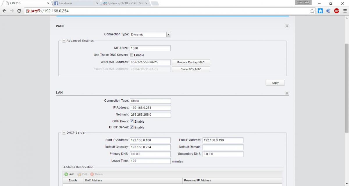

thleorasakias Δημοσ. 15 Νοεμβρίου 2015 Μέλος Δημοσ. 15 Νοεμβρίου 2015 ναι παιξε λιγο με τις αλλαγες.επισης δοκιμασε αλλο καναλι μηπως μπουκωνει.αφου ειναι με το αζημιωτο δεν θα ηταν θεμα να εβαζες και ενα ap αλλα οκ.δεν μπορω να σκεφτω κατι αλλο.θελει δοκιμες σιγουρα για να δεις τι γινεται. καλησπερα πουλινος δοκιμασα ολα αυτα που μου ειπες αλλα τιποτα...θελω να σε ρωτησω προσεξα το εξης οταν ξεμπουκωνει και παει σφαιρα για 5 λεπτα και μπαινοντας στο φαρος στο στατους ειδα οτι ειτε ειναι μπουκωμενο ειτε παει σφαιρα τα στατιστικια ειναι ιδια ολα εκτοσ απο το rxrate που ανεβοκατεβαινει απο τα 13 στα 45 και αντιστροφα.και λεω μηπως δεν εχω κανει σωστα δουλεια σε καμια ip γιατι καμια φορα μου γραφει dns probe σου δειχνω και ενα screenphoto εδω
poulinos Δημοσ. 16 Νοεμβρίου 2015 Δημοσ. 16 Νοεμβρίου 2015 με τις Ip δεν εχεις κανει κατι λαθος γιατι δεν θα επαιζε τιποτα.απλα για καποιο λογο μερικες φορες το Link παιζει καλυτερα οποτε γινεται στα 45 Mbit αντι για 15 και παιζεις καλυτερα.μπορει να ειναι παρεμβολες κιολας.εκει παιζεις με καναλια απο την πλευρα του adsl router .απεφυγε 12,13 δεν τα πιανουν καποιες συσκευες αμερικης.μην εχει ο αλλος προβλημα μετα. το adsl router να υποθεσω οτι ειναι σε ip 192.168.1.x ?
thleorasakias Δημοσ. 16 Νοεμβρίου 2015 Μέλος Δημοσ. 16 Νοεμβρίου 2015 με τις Ip δεν εχεις κανει κατι λαθος γιατι δεν θα επαιζε τιποτα.απλα για καποιο λογο μερικες φορες το Link παιζει καλυτερα οποτε γινεται στα 45 Mbit αντι για 15 και παιζεις καλυτερα.μπορει να ειναι παρεμβολες κιολας.εκει παιζεις με καναλια απο την πλευρα του adsl router .απεφυγε 12,13 δεν τα πιανουν καποιες συσκευες αμερικης.μην εχει ο αλλος προβλημα μετα. το adsl router να υποθεσω οτι ειναι σε ip 192.168.1.x ? ναι η ιπ ειναι αυτοι που λες....φωναξα ενα τεχνικο τελικα στο οποιο θα ερθει αυριο μπας και γινει κατι..παντω σε ευχαριστω για το κοπο που μπηκες
