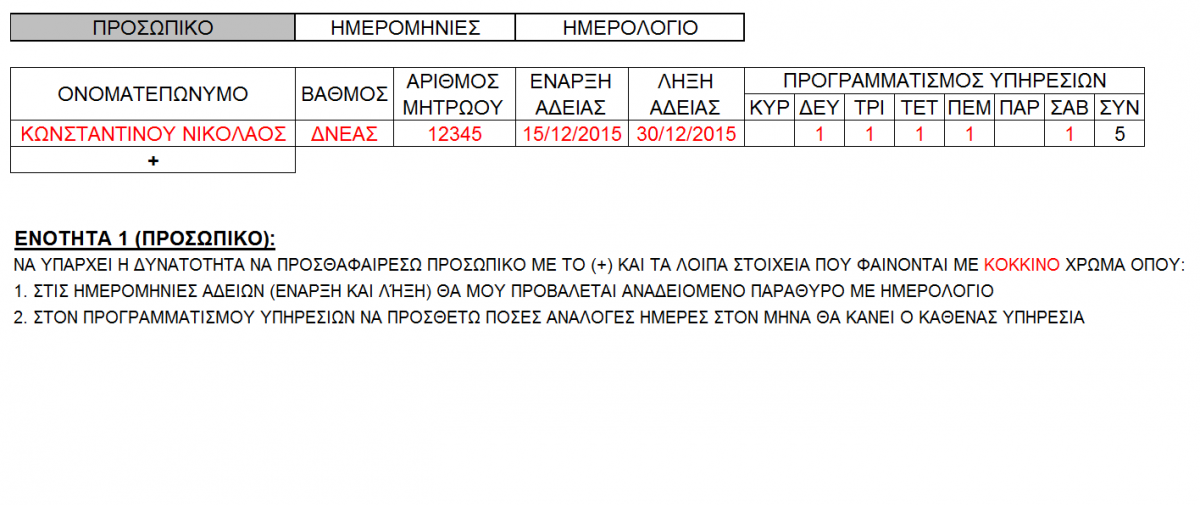

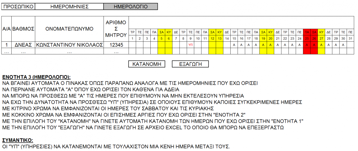

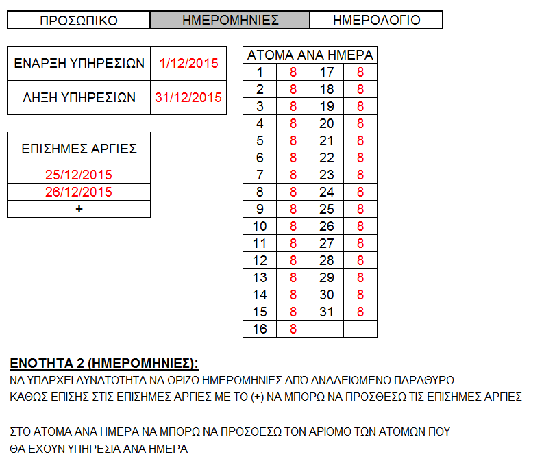

tasoslamprinos Δημοσ. 10 Νοεμβρίου 2015 Δημοσ. 10 Νοεμβρίου 2015 Καλημέρα σε όλους,Θα ήθελα την βοήθεια σας για την δημιουργία ενός προγράμματος για την κατανομη των 24ωρων υπηρεσιών στον στρατό.Στις φωτο φαινονται περισσότερες πληροφορίες.Οποιος μπορει να βοηθήσει.Ευχαριστώ.

tasoslamprinos Δημοσ. 10 Νοεμβρίου 2015 Μέλος Δημοσ. 10 Νοεμβρίου 2015 sundance_kid Για Windows είναι. DDevil Δεν με χωσανε να φτιαξω προγραμμα απλά θα είναι μια διευκόληνση για εμένα εγω ασχολούμαι. defacer Κάλη φάση αυτό με την "ΕΜΠΛΟΚΗ", εχεις κρατησει τπτ από αυτο? Κάποιος άλλος???
Lanike71 Δημοσ. 10 Νοεμβρίου 2015 Δημοσ. 10 Νοεμβρίου 2015 Δύσκολο πρόβλημα έπιασες για λύση... https://en.wikipedia.org/wiki/Nurse_scheduling_problem Εξαρτάται από το πόσους περιορισμούς έχεις για τις βάρδιες, πχ ο 22.00-00.00, δε μπορεί να ξαναείναι καπάκι 0200-0400 την επόμενη μέρα, να μην έχει κάποιος σερί 3 μέρες υπηρεσία κλπ. Αν έχεις πολλά μέλη με λίγες υπηρεσίες, δε θα δυσκολευτεί το πρόγραμμα, ας είναι και απλό, θα βρίσκει εύκολα τη λύση.Αν όμως είστε μετρημένοι θα χρειαστεί να πας σε αλγόριθμο, πχ γενετικό για να το παλέψεις. Είχα πετύχει ένα σε java αλλά δε μπορώ να το βρω. 1

Aztec Δημοσ. 11 Νοεμβρίου 2015 Δημοσ. 11 Νοεμβρίου 2015 Μια πρωτη σκέψη είναι με πόντους για να μπει κάποιος υπηρεσία Ξεκινάνε όλοι με 0 πόντους Κάθε ημέρα χωρίς υπηρεσία +1 Ημέρα υπηρεσίας επιστροφή των πόντων σε 0 Άδεια διαρκείας +1 ποντος για κάθε μέρα + 10 πόντους ποινή Random επιλογή των φαντάρων με περισσότερους πόντους για τις βάρδιες Για τον τύπο υπηρεσίας βάσει του ιστορικού υπηρεσιών. Ε και κανα conflict δεν πειράζει ... στρατός είναι ΠΧ. ΦΑ1 ΦΑ2 ΦΑ3 1 ημέρα 0 0 0 ΦΑ1 υπηρεσία 2 ημέρα 0 1 1 ΦΑ3 υπηρεσία 3 ημέρα 1 2 0 Ανάλογα τους κανόνες και τι θεωρείς δίκαιο παίζεις με τους πόντους και that's it Το τρέχεις αναδρομικά για ένα μήνα και τέλος 1
