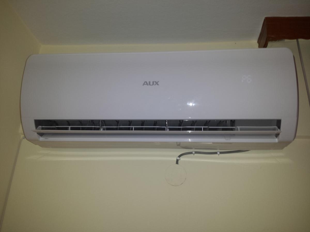

1988george Δημοσ. 9 Νοεμβρίου 2015 Μέλος Δημοσ. 9 Νοεμβρίου 2015 Ευχαριστώ για τις απαντήσεις σας. Ανεβάζω φωτο με το μήνυμα που βγάζει το a/c.(αχνοφαίνεται στο δεξί μέρος τους a/c). Googlαρα και εγώ και βρήκα αυτό με το mitsubishi αλλά δεν μπορώ να καταλάβω τι ακριβώς είναι.
