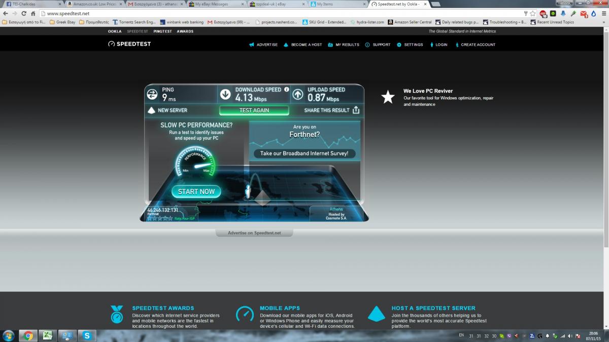

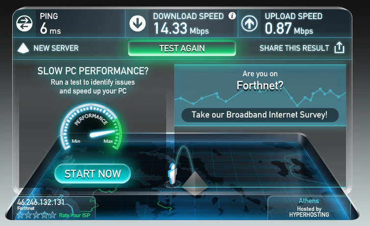

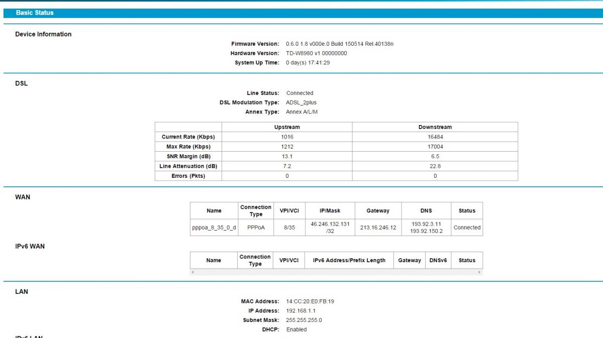

aceofarmakopoios Δημοσ. 7 Νοεμβρίου 2015 Δημοσ. 7 Νοεμβρίου 2015 Καλησπέρα. Πριν από λίγο καιρό πήρα καινούριο ρούτερ γιατί γενικά το ZTE 108 που μου χε δώσει η forthnet ήταν απαράδεκτο(αποσυνδέσεις κ μέτρια ταχύτητα). Το λοιπόν,αγόρασα το 8980 το σέταρα κανονικά και η ταχύτητα μου από το 1mb/s σε download είχε ανέβει στο 1.4-1.6 ,τεράστια βελτίωση.Μετά από λίγο καιρό παρατήρησα κάτι κουλό,εκεί που ήμουν συνδεδεμένος στο ίντερνετ θα παρατηρούσα να πηγαίνει πιο αργά,πιο υψηλό ping σε games κτλπ..το τσέκαρα στο speedtest και η ταχύτητα από τα 13.5-14 έδειχνε στα 2-4 και σερνόταν,καμία αποσύνδεση όμως ή κάποιο άλλο πρόβλημα.(ούτε κατέβαζα κάτι εκείνη τη στιγμή) Κάνω ένα restart το router και η ταχύτητα ξαναγυρίζει στο 13.5-14.Άλλες φορές φτιάχνει μόνο του χωρίς restart. Δεν ξέρω πόση ώρα θα περάσει για να το ξανακάνει αυτό το πρόβλημα,άλλες φορές γίνεται μετά από ώρες άλλες μετά από μέρες,έχω μπει στην άσχημη θέση να πηγαίνω συνέχεια στο speedtest να τσεκάρω αν μπορώ να παίξω κανά παιχνίδι γιατί όταν πέφτει στα 4 δεν.. Έχετε καμιά ιδέα τι φταίει?Δεν νομίζω πως στο παλιό ρούτερ κάτι τέτοιο γινόταν αλλά δεν κάθισα κ να ασχοληθώ-τσεκάρω πολύ,το χρησιμοποιούσα καμιά βδομάδα κ κάτι. Παίζει να χω βάλει κάποια ρύθμιση λάθος?? Υπόψην το ρούτερ είναι σχετικά μακριά από το pc κ δεν υπάρχει η δυνατότητα καλώδιου,συνδέομαι με usb μέσω wireless. Έχει το τελευταίο firmware. Παραθέτω και τις αντίστοιχες φωτογραφίες. Ευχαριστώ για το χρόνο σας Υ.Γ Poulinos-sensei τα φώτα σου παρακαλώ που βλέπω πάντα δίνεις λύσεις(και οποιοσδήποτε άλλος ευπρόσδεκτος)
aceofarmakopoios Δημοσ. 8 Νοεμβρίου 2015 Μέλος Δημοσ. 8 Νοεμβρίου 2015 Είχα το channel width στο 40,το άλλαξα στο 20 και εκεί που ήταν χαμηλή η ταχύτητα ανέβηκε πάλι στο κανονικό.Είναι δυνατόν να πείραζε αυτό?Νόμιζα ότι το 40άρι ήταν καλύτερο..Μακάρι να ταν τόσο απλό γτ μ χει βγει η πίστη 3 μέρες τώρα κ κλαίω τα 80ευρώ..
