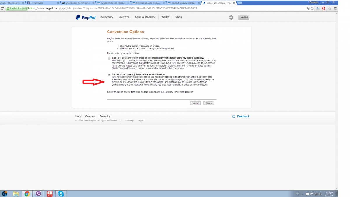

tziminhio Δημοσ. 8 Ιουλίου 2016 Δημοσ. 8 Ιουλίου 2016 Το συγκεκριμένο πρόβλημα είναι γνωστό, έχει ξαναναφερθεί εδώ στο topic. Δεν έχει να κάνει μόνο με το PayPal, αλλά αφορά μία ιδιαιτερότητα που υπάρχει στο πώς αντιμετωπίζει το PayPal τις κάρτες της Revolut. Όταν αφήνουμε το PayPal να κάνει μετατροπές συναλλάγματος για αγορές με χρέωση της Revolut, το PayPal προσπαθεί πάντα να χρεώσει την κάρτα μας σε λίρες Αγγλίας GBP, άσχετα από το νόμισμα χρέωσης του εμπόρου/καταστήματος. Γιατί συμβαίνει αυτό; Γιατί το PayPal βγάζει αυθαίρετα το συμπέρασμα ότι πίσω από την κάρτα της Revolut υπάρχουν χρήματα σε GBP. Ίσως διότι αναλύει τον 16ψήφιο αριθμό της κάρτας και βλέπει ότι αντιστοιχεί σε λογαριασμό της Barclays/που τηρείται στην Αγγλία. Δυστυχώς όμως, έτσι τρώμε χασούρα από ΔΙΠΛΗ μετατροπή: μία ασύμφορη που κάνει το PayPal για να αλλάξει από EUR σε GBP και μία ακόμη μικρότερης αλλά υπαρκτής χασούρας που κάνει η Revolut για να ξαναλλάξει τα GBP που χρέωσε το PayPal σε EUR που βρίσκονται στο υπόλοιπο του Revolut account μας. Η λύση είναι από τις ρυθμίσεις του PayPal, να απενεργοποιήσουμε ΜΟΝΙΜΑ την αυτόματη μετατροπή συναλλάγματος που κάνει το PayPal στις αγορές που γίνονται με την κάρτα της Revolut. 1. Κάνουμε login στο paypal.com 2. Μετά το login, επισκεπτόμαστε αυτό το link (copy-paste στην address bar του browser): https://www.paypal.com/gr/cgi-bin/webscr?cmd=_profile-merchant-pull-funding&buyer_hub 3. Κάνουμε κλικ στο "Conversion options" δίπλα από την καταχώρηση που αντιστοιχεί στην κάρτα της Revolut Αρα μετα το conversion option επιλεγουμε το 2ο σωστα?
