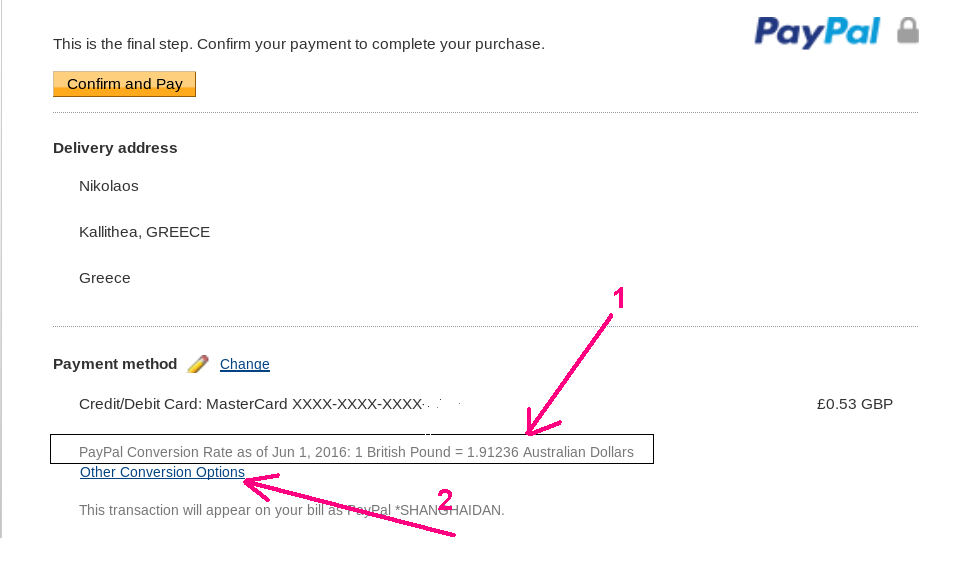

NikosKallithea Δημοσ. 1 Ιουνίου 2016 Δημοσ. 1 Ιουνίου 2016 Και πως + που το τσεκάρω αυτό;; To τσεκάρεις κάθε φορά Την ώρα που κάνεις λογιν για να πληρώσεις το κάθε αντικείμενο, αν προσέξεις ακριβώς στην πρώτη σελίδα (οταν πρόκειται να γινει η μετατροπή απο το ππ) υπάρχει η επισήμανση Νο1 με τις τρέχουσες ισοτιμίες του ππ, τοτε απο κάτω υπάρχει πάντα και η επιλογή Νο2 για να αλλάξεις τον τρόπο μετατροπής "Other conversion options" ΥΓ σε μένα το κανει πάντα οταν μπαίνω και ετσι καθε φορά το αλλάζω εκεινη την ωρα, άσχετα αν το εχω κανει save απο τις ρυθμίσεις 2
akis_supernatural Δημοσ. 1 Ιουνίου 2016 Δημοσ. 1 Ιουνίου 2016 δε χρειαζεται να μπαινετε σε τοσες ρυθμισεις καθε φορα να βλεπετε αν ειναι ενεργοποιημενο........ ειναι πολυ απλο οταν ειστε στο τελευταιο σταδιο οπου δειχνει τι τελικο ποσο θα πληρωσεις αν εμφανιζει την τιμη σε ευρω τοτε δεν ειναι ενεργοποιημενο ενω αν την εμφανιζει στο ξενο νομισμα τοτε ειναι ενεργοποιημενο 1
antikinsor Δημοσ. 1 Ιουνίου 2016 Δημοσ. 1 Ιουνίου 2016 Μα αυτό λέμε και οι 2 παραπάνω. Μια φορά την κάνει τη βασική ρύθμιση από το μενού και μετά πριν από κάθε συναλλαγή, στο τελικό στάδιο πριν πληρώσει, μπορεί εύκολα από το link "Other Conversion Options" να το επαναφέρει όταν έχει αλλάξει από μόνο του πάλι. 1
akis_supernatural Δημοσ. 1 Ιουνίου 2016 Δημοσ. 1 Ιουνίου 2016 Μα αυτό λέμε και οι 2 παραπάνω. Μια φορά την κάνει τη βασική ρύθμιση από το μενού και μετά πριν από κάθε συναλλαγή, στο τελικό στάδιο πριν πληρώσει, μπορεί εύκολα από το link "Other Conversion Options" να το επαναφέρει όταν έχει αλλάξει από μόνο του πάλι. ναι και εγω λεω οτι δε χρειαζεται καν να πατησει το link "Other Conversion Options" απλα κοιτωντας την τελικη τιμη αν εμφανιζει την τιμη σε ευρω τοτε δεν ειναι ενεργοποιημενο ενω αν την εμφανιζει στο ξενο νομισμα τοτε ειναι ενεργοποιημενο 1
