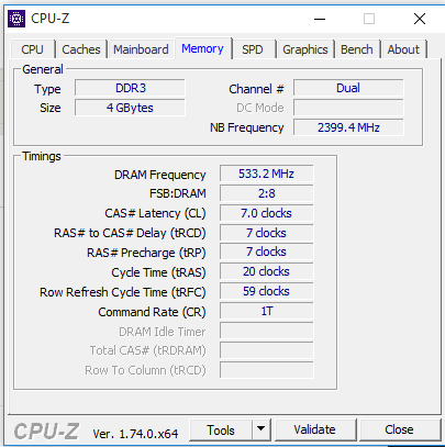

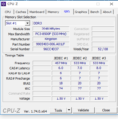

tzimasr Δημοσ. 5 Νοεμβρίου 2015 Δημοσ. 5 Νοεμβρίου 2015 Χαίρετε έχω αυτές τις ραμ: Με μητρική p5p77-m. Έχω 4 gb και θέλω να βάλω άλλα 8 σύνολο 12. Λέω να βάλω αυτές: Mushkin DIMM 8 GB DDR3-1600 Kit ( 996995S ) http://www.digital-master.gr/el-gr/Products.aspx?ElementID=c8607fc4-51e5-431a-aec4-9cd3b9d71f2a Τεριάζουν στο σύστημα; Αν τις βάλω σε διαφορετικά χρώματα θα τρέχουν σε dual channel; Αυτές που λέω να πάρω είναι καλύτερες και πιο γρήγορες από αυτές που έχω θα μειωθεί η απόδοση τους; Αξίζει να δώσω 90 ευρώ αντί για 45 για να πάω στα 16 αντί για τα 12, θέλω ραμ για επεξεργασία βίντεο. Μου προτείνετε κάτι καλύτερο; Ευχαριστώ

SPANK Δημοσ. 5 Νοεμβρίου 2015 Δημοσ. 5 Νοεμβρίου 2015 Τα timings δεν πηράζει να ειναι και διαφορετικά δεν δημιουργουν πρόβλημα , απο οτι βλέπω οι μνήμες που εχεις τώρα ειναι στα 1066 οποτε καλύτερα να πάρεις σε αυτην την συχνότητα για να μην έχεις θέμα , οποτε αλλα 8 gb 2 x 4 http://www.buy-more.gr/...more--and--el/category-3/category-10/category-17/ddr-3/g.skill-8gb-ddr3-pc3-8500-kit.html
Bender83 Δημοσ. 5 Νοεμβρίου 2015 Δημοσ. 5 Νοεμβρίου 2015 Κατα αρχας αυτες που εχεις μεσα χρονιζουν στα 1066 ΜΗz και οχι στα 1600 οπως οι 'καινουριες'. Πρεπει να προσεξεις ωστε οι μνημες που θα παρεις να ειναι DOUBLE SIDED, δηλαδη τα στικς να εχουν τσιπακια και απο τις δυο πλευρες. Οπως το βλεπω τωρα σιγουρα υπαρχει ασυμβατοτητα. Καλυτερα να πας μονο σε καινουριες μνημες και οχι σε συνδιασμο με τις παλιες. Ουτως ή αλλως απο τα 8 στα 12 οι διαφορες θα ειναι ελαχιστες (εκτος αν χρησιμοποιησεις καποιο εξαιρετικα βαρυ προγραμμα-που να τραβαει τοση).
