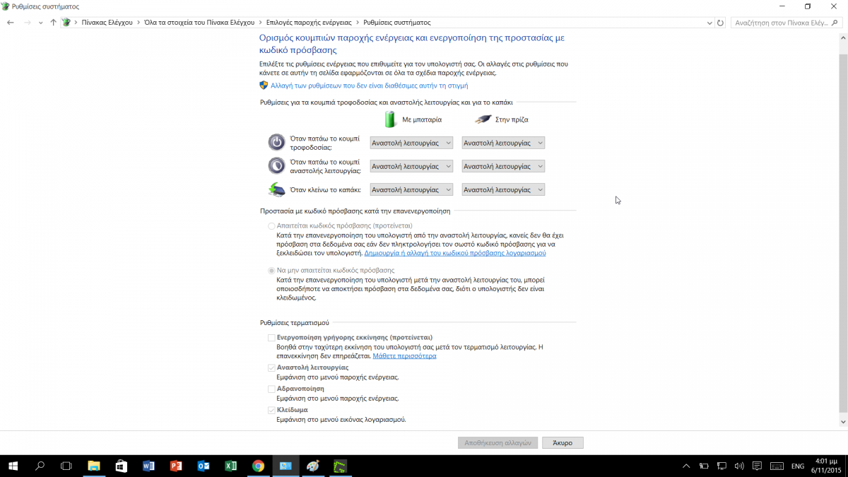

spyros4776 Δημοσ. 5 Νοεμβρίου 2015 Δημοσ. 5 Νοεμβρίου 2015 Δες μήπως είναι ενεργοποιημένη η γρήγορη εκκίνηση (πινάκας ελεγχου-> επιλογές παροχής ενεργειας-> επιλέξτε την ενέργεια που θα πραγματοποιείτε όταν κλείνετε το καπάκι) αν είναι ενεργοποιημένη, απενεργοποίησε τη και δες αν γίνετε το ίδιο!
thpon Δημοσ. 5 Νοεμβρίου 2015 Μέλος Δημοσ. 5 Νοεμβρίου 2015 Έχεις ενημερώσει bios του υπολογιστή και τούς drivers Ναι κανονικα και απο windows update και απο το site της Dell Δες μήπως είναι ενεργοποιημένη η γρήγορη εκκίνηση (πινάκας ελεγχου-> επιλογές παροχής ενεργειας-> επιλέξτε την ενέργεια που θα πραγματοποιείτε όταν κλείνετε το καπάκι) αν είναι ενεργοποιημένη, απενεργοποίησε τη και δες αν γίνετε το ίδιο! Στο οταν κλεινω το καπακι γραφει ΄΄αναστολη λειτουργειας΄΄ με μπαταρια και στην πριζα. Να το παω στον τερματισμο λειτουργιας;
spyros4776 Δημοσ. 5 Νοεμβρίου 2015 Δημοσ. 5 Νοεμβρίου 2015 Στο οταν κλεινω το καπακι γραφει ΄΄αναστολη λειτουργειας΄΄ με μπαταρια και στην πριζα. Να το παω στον τερματισμο λειτουργιας; Λιγο πιο κατω, εκει που γραφει ρυθμισεις τερματισμου! Δες αν εχει 'τικ' εκει που γραφει γρηγορη εκκινηση! 1
thpon Δημοσ. 5 Νοεμβρίου 2015 Μέλος Δημοσ. 5 Νοεμβρίου 2015 Λιγο πιο κατω, εκει που γραφει ρυθμισεις τερματισμου! Δες αν εχει 'τικ' εκει που γραφει γρηγορη εκκινηση! Δεν με αφηνει να αλλαξω καμια απο αυτες τις ρυθμισεις. Μονο τις πανω που σου ειπα. Παντως ειναι ενεργοποιημένη.
spyros4776 Δημοσ. 5 Νοεμβρίου 2015 Δημοσ. 5 Νοεμβρίου 2015 Δεν με αφηνει να αλλαξω καμια απο αυτες τις ρυθμισεις. Μονο τις πανω που σου ειπα. Παντως ειναι ενεργοποιημένη. Πανω πανω γραφει 'αλλαγη των ρυθμισεων που δεν ειναι διαθεσιμες αυτην τη στιγμη' πατησε το και θα μπορεις να το αλλαξεις!
thpon Δημοσ. 5 Νοεμβρίου 2015 Μέλος Δημοσ. 5 Νοεμβρίου 2015 Πανω πανω γραφει 'αλλαγη των ρυθμισεων που δεν ειναι διαθεσιμες αυτην τη στιγμη' πατησε το και θα μπορεις να το αλλαξεις! Το εκανα, σιγουρα εφταιγε αυτο;
spyros4776 Δημοσ. 5 Νοεμβρίου 2015 Δημοσ. 5 Νοεμβρίου 2015 Το εκανα, σιγουρα εφταιγε αυτο; Μαλλον αυτο ηταν,οχι σιγουρα! Αν δεν εφταιγε αυτο ενεργοποιησε την ξανα αμα θελεις!
driverpit Δημοσ. 5 Νοεμβρίου 2015 Δημοσ. 5 Νοεμβρίου 2015 Το εκανα, σιγουρα εφταιγε αυτο; Τελικά αυτό εμποδίζει τον τερματισμό λειτουργίας η κάποιο πρόγραμμα που δεν είναι συμβατό με windows 10 1
