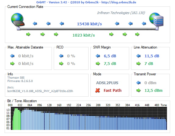

tha84 Δημοσ. 18 Νοεμβρίου 2015 Μέλος Δημοσ. 18 Νοεμβρίου 2015 Καλησπέρα! Πριν απο λίγη ώρα πήρα την τεχνική εξυπηρέτηση της Cyta και ο άνθρωπος ευγενέστατος είπε οτι θα προωθήσει το αίτημα μου για 6 αρι margin και no rfi (Pouline δεν κρατήθηκα και του ζήτησα και no rfi και 6 αρι). Οταν κλείσαμε το τηλ μου είπε οτι θα με ενημερώσει μόλις γίνει η αλλαγή. Μετα απο 5 λέπτα με αποσύνδεσαν και σε λίγο με ξανασύνδεσαν με τα στατιστικά της εικόνας. Κάτι έγινε ! Το gap έκλεισε ! Το προφιλ ακομα δεν το άλλαξαν νομίζω. Τι βλέπετε ? Pouline ευχαριστώ πολύ για το χρόνο και το ενδιαφέρον σου !
poulinos Δημοσ. 18 Νοεμβρίου 2015 Δημοσ. 18 Νοεμβρίου 2015 to gap εχει κλεισει οποτε μπορει να ηταν λογω Rfi ή λογω Inp αλλα ακομα εισαι με 8 margin που σημαινει οτι ακομα και τωρα φορας profile.αν σε βαλουν σε 6 λογικα θα παρεις κανα Megabit ακομα.
tha84 Δημοσ. 28 Νοεμβρίου 2015 Μέλος Δημοσ. 28 Νοεμβρίου 2015 Καλησπέρα. Με είχαν πάρει απο την Cyta και μου είπαν πως το αίτημα για 6 αρι προφίλ ολοκληρώθηκε. Ανέβηκα λιγάκι. Υπάρχει κατι άλλο που μπορώ να κάνω ? Τερμάτισα στα 15 Mbps ??

poulinos Δημοσ. 1 Δεκεμβρίου 2015 Δημοσ. 1 Δεκεμβρίου 2015 Καλησπέρα. Με είχαν πάρει απο την Cyta και μου είπαν πως το αίτημα για 6 αρι προφίλ ολοκληρώθηκε. Ανέβηκα λιγάκι. Υπάρχει κατι άλλο που μπορώ να κάνω ? Τερμάτισα στα 15 Mbps ?? ε ναι απο πλευρα Profile δεν παει αλλο.τωρα αν φταιει κατι σε καλωδιωση στο σπιτι ή αν φταιει κατι στο καλωδιο του οτε εκει παμε αλλου.αλλα ο οτε σιγουρα δεν προκειται να το πιασει βλαβη ασχετα που θα πρεπε να παιζεις παραπανω. Και τυχερος εισαι εγω παλια με cyta πληρωνα εως 24 και ειχα 1 και αλλαξα 3 ρουτερ και ειμαι 1.6 μακρια απο το αστικο κεντρο προβληματικος χαλκος.δεν φταιει η Cyta.τυχαινουν αυτα και το θεμα ειναι ο οτε αν θα το δεχτει σαν βλαβη.
