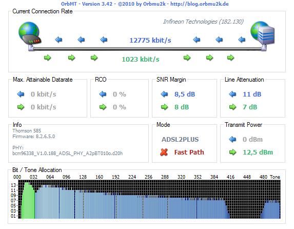

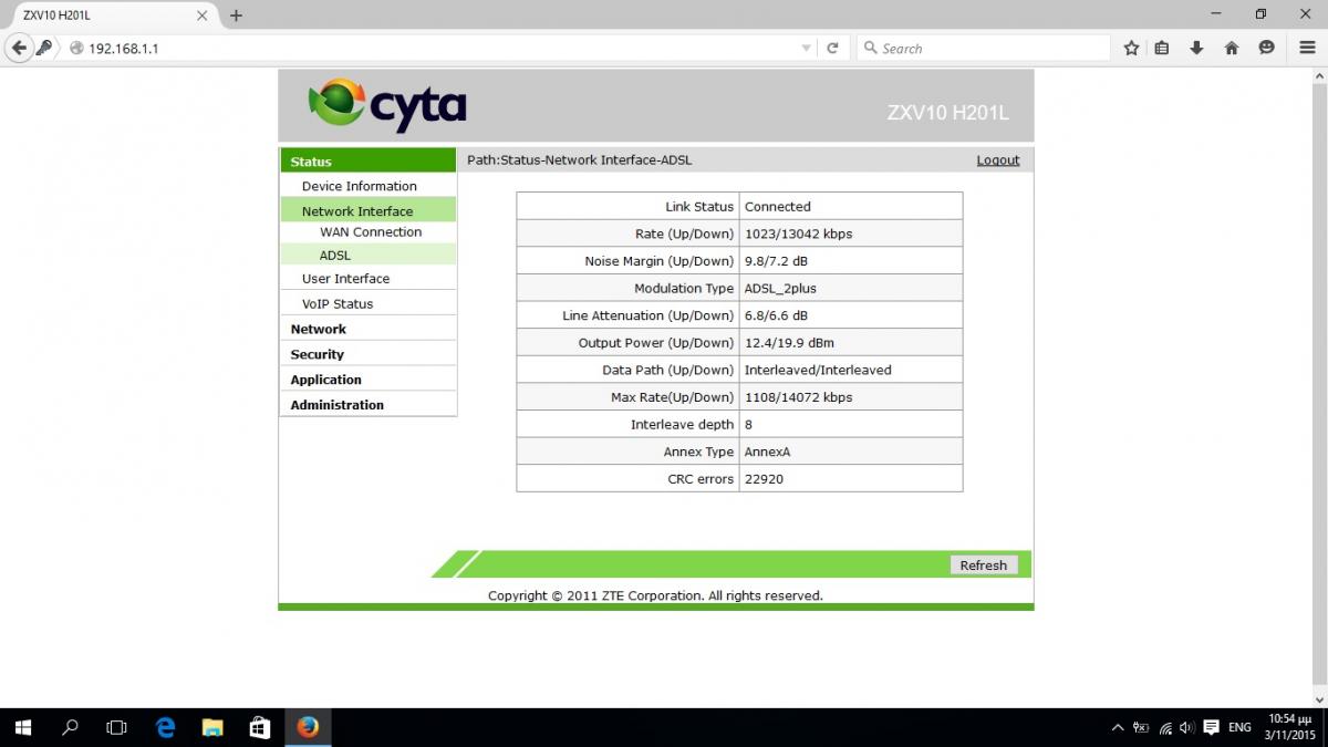

tha84 Δημοσ. 4 Νοεμβρίου 2015 Δημοσ. 4 Νοεμβρίου 2015 Καλησπέρα, Εδώ και λίγο καιρό έχω σύνδεση Cyta εως 24 Mbps. Συγχρονίζει στα 12. Απο τα στατιστικά της γραμμής μου πιστεύω οτι θα έπρεπε να είναι λίγο παραπάνω. Το μόντεμ που έχω είναι το ZXV10 H201L της ZTE το οποίο έχει τα θεματάκια με τις ασύρματες συσκευές μου αλλά και γενικότερα. Μπορώ να το αλλάξω με κάποιο άλλο (που να έχει και voip και να το υποστηρίζει η Cyta) ? Έχω κάνει διάφορες δοκιμές (φιλτράκια, συσκευές τηλεφώνου,καμία συσκευή εκτός το μόντεμ κτλ) και με το παλιό thomson tg585 v7 (χωρίς τηλεφωνία) αλλά πάλι εκεί συγχρονίζω. Η πολυκατοικία είναι σχετικά καινούρια και η εγκατάσταση καθαρή και στον πίνακα και στο διαμέρισμα (έρχεται καλώδιο ethernet και μόνο 1 ζευγάρι χρησιμοποιείται, λόγω voip χρησιμοποιώ ένα πριζάκι μόνο, το πρώτο της εγκατάστασης και πάνω στο μόντεμ το τηλέφωνο, ούτε συναγερμοί ούτε κάτι άλλο). Έχει έρθει τεχνικός της Cyta και τα βρήκε όλα πολύ ωραία. Με line attenuation 11 db δεν θα έπρεπε να είμαι λίγο παραπάνω ? Το gap το διορθώνει η Cyta ? Τι πρέπει να ζητήσω και που να απευθυνθώ? Παραθέτω εικόνες απο τα 2 μόντεμ και με Orbmt στο Thomson. Ευχαριστώ.

poulinos Δημοσ. 16 Νοεμβρίου 2015 Δημοσ. 16 Νοεμβρίου 2015 ελπιζω να σου δωσουν 6 χωρις γκρινια.β.λογικα ισως να μπορουν να στο αλλαξουν αμα τους πεις τι προβληματα εχεις.αρκει να εχουν κατι αλλο.γενικως θα πρεπει κατω στον κατανεμητη να παιρνεις πανω κατω την ιδια ταχυτητα με πανω για να ξερουμε οτι δεν φταιει κατι σε σενα και οτι ειναι κατι εξω.επισης αν σου πουν οχι για 6αρι ζητα οτι πιο χαμηλο εχουν να σου βαλουν.για το gap δεν ξερω αν θα ξερουν κατι εκτος αν ειναι κανα Inp profile.
tha84 Δημοσ. 16 Νοεμβρίου 2015 Μέλος Δημοσ. 16 Νοεμβρίου 2015 Την Cyta δεν πρόλαβα να την πάρω ακόμα. Ανέβασα εικόνα απο το Orbmt και tg585v7 συνδεδεμένο στον κατανεμητή χθές το απόγευμα. Το βλέπω ίδιο εκτός απο ενα μικρό gap διαφορετικό. Τι λες ? Σε άλλες Cyta υπάρχει αυτο το μεγάλο gap λόγω της voip τηλεφωνίας ? Ευχαριστώ.
poulinos Δημοσ. 16 Νοεμβρίου 2015 Δημοσ. 16 Νοεμβρίου 2015 καλα ενα μικρο gap διαφορα δεν αλλαζει κατι.το θεμα ειναι το μεγαλο gap.δεν εχω δει αλλη γραμμη cyta σε bits per tone αλλα ειναι παραξενο.ειτε το κανει το 8 profile που μου φαινεται υπερβολικο ή εχουν κανα Inp profile για την τηλεφωνια.για αυτο ειπα να μιλησεις μαζι τους. αν δεις στην υπογραφη μοθ το θεμα με τα profiles θα δεις οτι απο 6 σε 8 δεν υπαρχει τοσο κενο.μου φαινεται λιγο μεγαλο δηλαδη για απλο 8 αρι.αν βαλουν 6 θα δουμε. αν εχεις θεμα σε εκεινες τις συχνοτητες δεν παιζει με τιποτα. η cyta παιζει με alcatel και στα alcatel υπαρχει και ενα rfi profile που θα μπορουσε να ειναι απο αυτο.κατι παρομοιο ισχυει και σε forthnet alcatel dslams.εχουν 6 αρι και 6αρι no rfi γιατι το rfi κοβει και κανει μεγαλο gap οπως εχει αναφερθει σε αλλα Forum.οσο πιο καλη γραμμη τοσο πιο πολυ χανεις.

tha84 Δημοσ. 17 Νοεμβρίου 2015 Μέλος Δημοσ. 17 Νοεμβρίου 2015 Αν βάλεις εδώ : http://www.speedguide.net/dsl_speed_calc.php το 22,4 att θα σου υπολογίσει θεωρητικά (αν όλα είναι τέλεια στα καλώδια και τις διαδρομές) 19487 kbps. Εσύ έχεις 12727kbps. Τα ίδια έχω και εγώ αν δεις παραπάνω και οι άνθρωποι ανταποκρίθηκαν όταν δήλωνα βλάβη. Θα έλεγα να τους πάρεις ένα τηλ να τσεκάρουν την γραμμή σου αρχικά απο το κέντρο.
