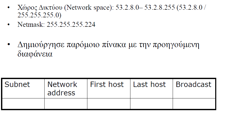

Καλησπερα σας παιδια εχω αυτο το δικτυο με αυτες τις mask address εδω:

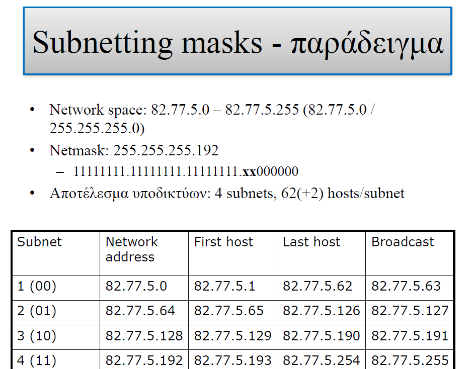

και εγω θα ηθελα να κανω ενα το ιδιο ακριβως με το παραδειγμα παρακατω ομως δυσκολευομαι μπορειτε να με βοηθησετε ;
"Το ίδιο ακριβώς" δεν μπορείς να το πετύχεις, λόγω της διαφορετικής μάσκας σου (εξ' ου και το "παρόμοιο" στην εκφώνηση. Το 224 σε σχέση με το 192 έχει στο τελευταίο byte τη μορφή xxx00000 αντί για xx000000 (224 = 1*27+1*26+1*25 και 192 = 1*27+1*26), οπότε πλέον έχεις 2υποδίκτυα.

Παρομιο ηθελα να πω φιλε μ με το απο κατω. Το θεμα μ ειναι οτι το θελω λυμενο σε πινακα επειδη δεν ξερω και πολλα μαθηματικα το παραδεχομαι ισια ισια που εβγαλα το σχολειο με ενα 15αρη.
Για πάμε να δούμε. Προφανώς δεν έχεις καταλάβει το παράδειγμα.
Όσο μεγαλύτερη η μάσκα τόσο περισσσότερα τα τα δίκτυα. Μιλώντας φυσικά σε όλο το εύρος από 53.2.8.0-53.2.8.255
Στο 1ο παράδειγμα η μάσκα xxx.xxx.xxx.192 στη δυαδική μορφή είναι
xxx.xxx.xxx.11000000 = 27 + 26 + 0 + 0 + 0 + 0 + 0 + 0 + 0.
Αυτό γιατί 27 + 26 + 25 + 24 + 23 + 22 + 21 + 2= 128 + 64 + 32 + 16 + 8 + 4 + 2 + 1 = 255
Επομένως για να συμπληρώσεις το 192 παίρνεις 128 + 64, τα 2 πρώτα δηλαδή στα οποία βάζεις μονάδα (1) και τα υπάλοιπα 6 τα συμπληρώνεις με μηδενικά. Άρα 11000000.
Αντίστοιχα η μάσκα xxx.xxx.xxx.224 = xxx.xxx.xxx.11100000. Άρα παίρνεις 3 ψηφία από την τελευταία οκτάδα, άρα 23 δίκτυα. Οι οκτάδες συνολικά είναι 4. 255.255.255.224. Οι μονάδες δίνουν τα δίκτυα και τα μηδενικά τα hosts.
Το πόσα hosts μπορείς να έχεις, κάνεις την αφαίρεση 256-224 = 32-2(). Άρα θα έχεις 23 δίκτυα με 30 διαθέσιμα hosts το καθένα.
Τώρα σε βοήθησα λίγο. Κάνε μόνος σου τώρα τον πίνακα.

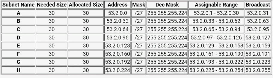

Τα διαβασα φιλε μ αλλα πραγματικα μ φενονται κινεζικα. Δεν μπορει καποιος να μ την κανει λυμενη και να μ την ποστάρει εδω ; Εξαλλου θα πω στον καθηγητη οτι την εκανα μονος μ που θα ξερει αυτος αν την εκανα μονος μ η οχι ; Το θεμα μου ειναι οτι δεν καταλαβενω το πως γινεται δηλ εχουμε 200 hosts εξω το ενα που ειναι για το ρουτερ μας και εξω το αλλο που ειναι για το browzer μας μας μενουν συνολικα 198 σωστα ; Ωραια αυτα πως τα προσθεουμε για να δουμε πιο θα ναι το πρωτο μας host ip adreess και ακολουθως να βρουμε τα υπολοιπα ;
  Στις 2/11/2015 στις 7:26 ΜΜ, achilles_g_ είπε
Διάβασε προσεκτικά αυτά που σου γράψανε και οι φίλοι πιο πάνω γιατί είναι η πιο απλή μορφή ασκήσεων που μπορεί να σου τύχει κ πρέπει να τις κατανοήσεις γιατί μετά θα σε περιμένει vlsm, όπου κάθε υποδίκτυο θα έχει διαφορετικο αριθμό hosts. Αν απλά θέλεις λυμένη την άσκηση χωρίς να την κατανοήσεις:
Αχιλλεα σε ευχαριστω πολυ ειναι λυμενη σιγουρα η ασκηση ;
Μα την απάντηση στην έδωσε ο φίλος achilleas.
Ποιο απλά δεν μπορώ να τα γράψω. Είναι ήδη απλά γραμμένα. Πρέπει να βρεις κάποιον να στα εξηγήσει στο χαρτί. Και όπως σωστά επεσήμανε ο achilleas. Αυτά είναι απλές περιπτώσεις. Όταν θα σου πούνε 8000 hosts και 10-15 δίκτυα. τι θα κάνεις?
