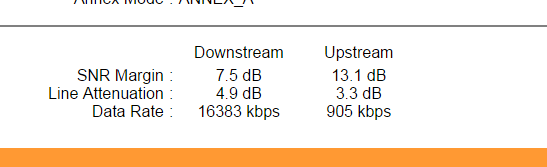

Shiroe_shin Δημοσ. 2 Νοεμβρίου 2015 Δημοσ. 2 Νοεμβρίου 2015 Καλησπέρα στο community, είμαι καινούργιος χρήστης εδώ αλλά έχω παρακολουθήσει ανά καιρούς πολλά ποστ σαν guest. Μετά από ενάμιση χρόνο 24αρα ADSL στον OTE απογοητεύτηκα λίγο διότι πίστευα σε αυτή και ας είναι από τους μεγαλύτερους κλέφτες ότι τουλάχιστον έχουν ένα μίνιμουμ επίπεδο ποιότητας και αξιοπρέπειας αλλά όχι. Είχα λοιπόν 24αρα και το σπίτι μου βρίσκεται ακριβώς απέναντι από το κτίριο του ΟΤΕ (οχι κατάστημα εξυπηρέτησης, περισσότερο για Data Center θα μπορούσα να πω αλλά και πάλι μικρο για DC) τέλος πάντων λέω ρε παιδί μου τόσο κοντά δεν θα έχουν δικαιολογία να μου πουν να με κλειδώσουν ποιο κάτω. Το πρώτο καιρό όλα κομπλέ συγχρόνιζα στα 18down και σχεδόν 1Up με SNR Margin στα 10-12. Με τα λίγα με τα πολλά δεν άντεχα να βλέπω Line Attenuation 3.5-4.5 και εκανα παράπονα και κλασσικά ήρθαν μου είπαν ποιο το πρόβλημα η γραμμή είναι μια χαρά. Πριν λίγο καιρό ηταν το τελικό χτύπημα όπου κάνω upgrade firmware λέω μπας και φτιάξει και πέφτει στα 13.5-14Down 0.85Up. Αυτό έγινε 2 βδομάδες πριν και σήμερα μετέφερα τη γραμμή μου στη forthnet μιας που είχε και ένα Web Offer για το Double Play και έβαλα VDSL και πήρα το TG589vn v3. καλούτσικο φαίνεται για τσάμπα αλλά δεν με ενθουσιάζει κιόλας. Ύστερα από όλο αυτό το κείμενο η ερώτηση μου είναι αν θα έχω υψηλές ταχύτητες? Καταλαβαίνω τις αποκλίσεις 2-3% λόγω κτιρίου αλλά θυμάμαι γείτονας στον 3ο όροφο ήταν μια χαρά και εγώ είμαι στον 5ο, ξαναλέω Line Attenuation 3.5-4.5 και αυτό το κτίριο του ΟΤΕ ακριβώς απέναντι μου και ο καφάο στη γωνία. απο κάτω είναι και μια φώτο από το device info του ρουτερ του ΟΤΕ ακόμα (το ζτε, ο θεός να το κάνει ρουτερ). Υ.Γ. Οποιαδήποτε επιπλέον συμβουλή για την καινούργια σύνδεση και πόσο μάλλον tips για το TG589vn v3 είναι παραπάνω από ευπρόσδεκτες

jkoukos Δημοσ. 3 Νοεμβρίου 2015 Δημοσ. 3 Νοεμβρίου 2015 Φαντάζομαι σε αυτή την απόσταση καρφωμένος στα 50 θα είναι και με την Forthnet. Ενδέχεται να τον έχουν συνδεδεμένο ήδη στην καμπίνα και λόγω του κόφτη που βάζει σε αυτές ο ΟΤΕ (στις ADSL συνδέσεις) να παίζει στα 16,5Mbps. Θα άξιζε μια δοκιμή με την συσκευή της Forthnet στην γραμμή.
