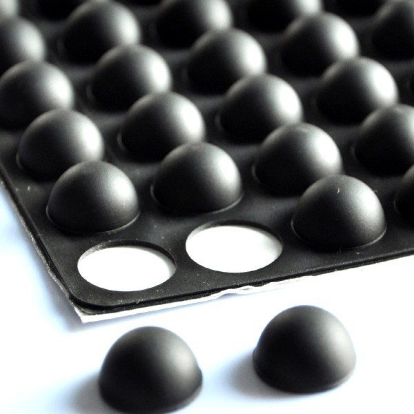

Euclides Δημοσ. 13 Νοεμβρίου 2015 Δημοσ. 13 Νοεμβρίου 2015 Φίλε μου είμαι μηχανικός, και γνωρίζω αρκετά από στήριξη κινητήρων. Και ναι, έχω δει διαφορά με το σφουγγάρι όταν πειραματιζόμουν. Η δική μου βάση είναι ιδιοκατασκευή από plexiglass, με ρύθμιση των στροφών των ανεμιστήρων, με αφαιρούμενα και πλενόμενα φίλτρα αέρα (για να μην μπαίνει σκόνη στο laptop), αεροστεγής ώστε όλη η παροχή των ανεμιστήρων να περνά μέσα από το laptop, με αντικραδασμική στήριξη των ανεμιστήρων στη βάση (ιδιοκατασκευή με φύλλο καουτσούκ και ελατηριάκια), και με αντικραδασμικά ποδαράκια στήριξης της βάσης στο γραφείο σαν αυτά της φωτογραφίας. Μόνο τα υλικά για να την κατασκευάσω, κοστίσανε πάνω από 100€.
