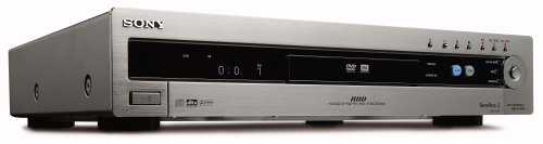

sierra1 Δημοσ. 30 Οκτωβρίου 2015 Δημοσ. 30 Οκτωβρίου 2015 (επεξεργασμένο) καλησπέρα φιλοι μου , εχω στην κατοχή μου το καταπληκτικο για την εποχη του DVD RECORDER WITH HDD της Sony RDR-HX 1000. Πριν από μερικες ημερες σταματησε να μου διαβαζει οποιοδήποτε dvd. Καθαρισα με το ειδικο cd την κεφαλη του drive αλλα δεν καταφερα τιποτα. Στο Service της Sony δεν καταφεραν να το επισκευασουν διοτι η Sony σταματησε να υποστηριζει το προιον και δεν υπαρχει το ανταλλακτικο.!! Εχετε καμμια ιδεα πως μπορω να το συνεφερω για να μην το πεταξω ?Δεν παιρνει κανενα άλλο dvd drive πλην του δικου του το SONY DW-U15A-S2 , το οποιο δεν μπορω να βρω πουθενα για να το αντικαταστήσω. Την βοηθεια σας παρακαλω. Επεξ/σία 1 Νοεμβρίου 2015 από sierra1

toyo73 Δημοσ. 8 Νοεμβρίου 2015 Δημοσ. 8 Νοεμβρίου 2015 Δεν βλεπω φως. Ειμαι ετοιμος να το πεταξω, http://www.avsforum.com/forum/106-dvd-recorders-standard-def/1322845-rdr-hx900-successdully-repaired.html
sierra1 Δημοσ. 9 Νοεμβρίου 2015 Μέλος Δημοσ. 9 Νοεμβρίου 2015 Σε ευχαριστω πολύ φιλε toyo. Το εχω δει δει το θεμα στο avsforum.
sierra1 Δημοσ. 10 Νοεμβρίου 2015 Μέλος Δημοσ. 10 Νοεμβρίου 2015 Λυθηκε το πρόβλημα παιδια.!! Βρηκα εντελως ανέλπιστα το SONY DW-U15A-S2 το οποιο και παρηγγειλα. Ευχαριστω.
toyo73 Δημοσ. 10 Νοεμβρίου 2015 Δημοσ. 10 Νοεμβρίου 2015 Σαν πολλα δεν ειναι .Δεν γινοταν καποια μοντα με αντιγραφικο απο PC.
sierra1 Δημοσ. 11 Νοεμβρίου 2015 Μέλος Δημοσ. 11 Νοεμβρίου 2015 Δυστυχως στα μηχανήματα της Sony (Home cinema) τα dvd drives καθως και οι σκληροι δισκοι είναι proprietary. Εάν βαλεις καποιο μη συμβατο υπαρχει σοβαρος κίνδυνος να μην bootαρει το μηχανημα. Για το συγκεκριμενο πρόβλημα βεβαια , ισως να κανει το DRU-510A. Αλλα αφου βρηκα...τελος καλο όλα καλα.
