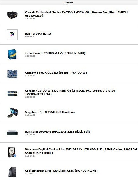

SkiLopSaRo Δημοσ. 30 Οκτωβρίου 2015 Δημοσ. 30 Οκτωβρίου 2015 Καλημερα. Αρχικα παραθετω τα specs απο το PC μου. Εδω και περιπου 6 μηνες, εμφανιζονται τα εξης προβληματα: Α) Πατώντας το Power Button για να ξεκινησει το PC, οι οθονες παραμενουν μαυρες (συνδεμενες στις 2 DVI υποδοχες της GPU). To PC μπαινει κανονικα στα Windows καθως ακουω κανονικα τον ηχο καλωσορισματος. Τους πρωτους μηνες το προβλημα διορθωνοταν αμεσως με την αποσυνδεση του καλωδιου του τροφοδοτικου και υστερα πατωντας για καποια δευτερολεπτα το Power Button, το PC υστερα ξεκινουσε κανονικα. Απο τελη καλοκαιριου αυτο δεν ισχυει πλεον. Πρεπει να κανω πολλες εκκινησεις για να αναψουν καποια τυχαια στιγμη οι οθονες. Β) Ενω βρισκομαι σε ενα παραθυρο του Chrome ή οπουδηποτε αλλου (σε απλα παραθυρα του PC κλπ), το PC παθαινει Freeze, δεν κουνιεται το ποντικι, δεν μπορεις να εκτελεσεις καμια εντολη. Ο ηχος στο background ομως συνεχιζεται (εαν υπαρχει). Καποιες φορες οταν ανοιξω το PC και μπει στην οθονη καλωσορισματος, βρισκεται σε αυτην την Freeze κατασταση. Η επαννεκινηση απο το reset button μετα το freeze, οδηγει στο προβλημα Α. Κατι παρομοιο συμβαινει οταν παιζω CS:GO, Freeze, ο τελευταιος ηχος μπαινει σε επαναλαμβανομενη λουπα, μετα το reset παμε στο προβλημα Α. Μετα απο reset και αν ανοιξει κατευθειαν το PC, χωρις το προβλημα Α, μου εχουν εμφανιστει τα εξης μηνυματα: Εχω κανει επαναφορα των Drivers (με clean install με Site: αυτόν τον οδηγο) σε παλαιοτερη εκδοση του Σεπτεμβριου 2014, πριν ξεκινησει οτιδηποτε απο ολα αυτα, το προβλημα Α και Β, παραμενουν. Θα ημουν ευγνωμων για οποιαδηποτε βοηθεια, ευχαριστω για τον χρονο σας.
