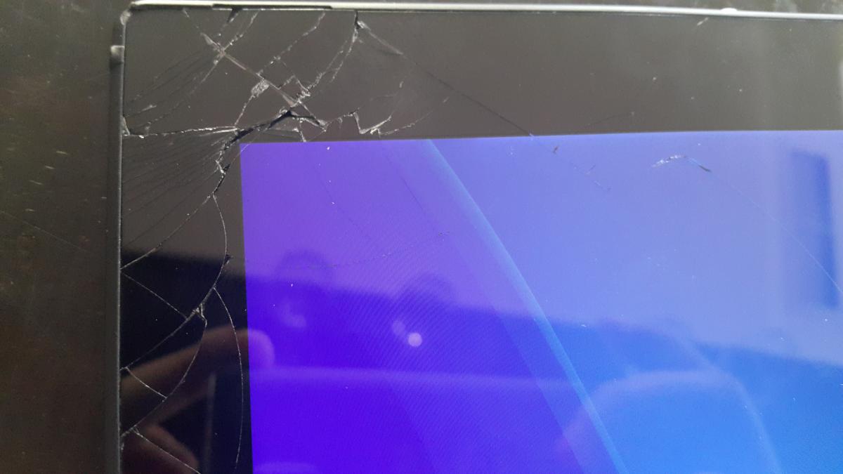

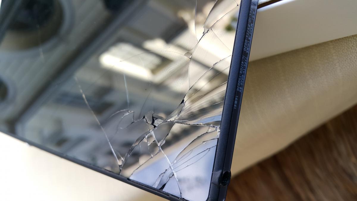

galanos Δημοσ. 26 Οκτωβρίου 2015 Δημοσ. 26 Οκτωβρίου 2015 (επεξεργασμένο) μου χάρισε ο αδερφός μου ένα sony z2 tablet. έχει σπασμένη οθόνη . θα βγάλω τώρα φώτο ... πως μπορώ να το φτιάξω μόνο να αγοράσω οθόνη από ebay ? και έχω άλλη ααπορία ... lcd οθόνη αλλάζω η και το touch? ? δηλαδή στο ebay exei display kai ένα άλλο touch screen ορίστε .... Επεξ/σία 26 Οκτωβρίου 2015 από galanos

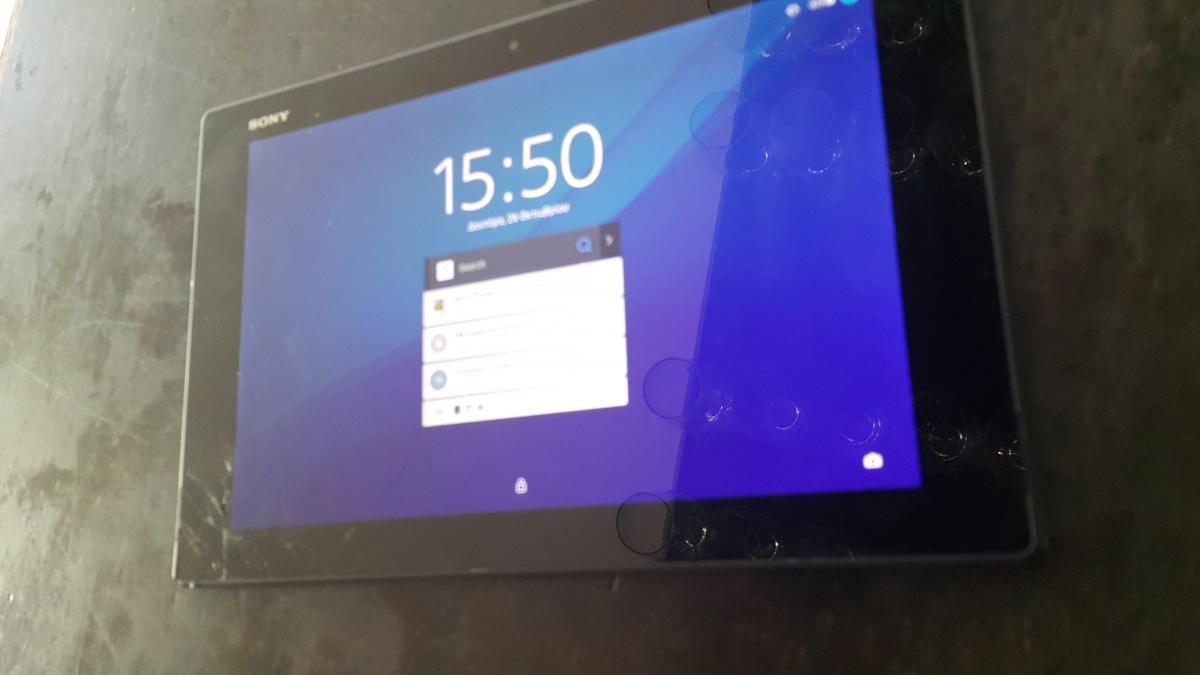

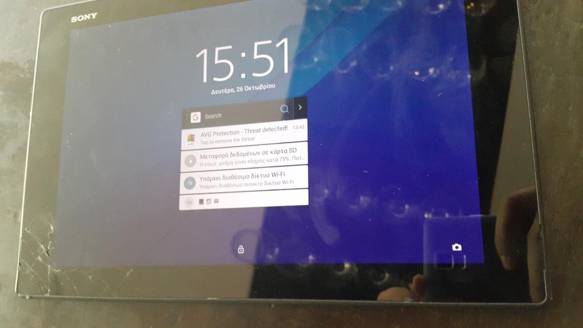

nikos903 Δημοσ. 26 Οκτωβρίου 2015 Δημοσ. 26 Οκτωβρίου 2015 Εσύ θα το αλλάξεις ή θα το πας σε μαγαζί; Μπορείς είτε να αλλάξεις μόνο το τζάμι αν η LCD είναι καλή, είτε να τα πάρεις και τα 2 μαζί (έρχονται έτοιμα κολλημένα) να το αλλάξεις σαν πακέτο. Το να αλλάξεις το Digitizer μόνο είναι δύσκολο, θέλει εξοπλισμό σωστό για αυτήν την δουλειά και αν δεν το έχεις ξανακάνει δεν θα στο πρότεινα καν να δοκιμάσεις... Αν το πας σε μαγαζί όμως δεν ξέρω τι σε συμφέρει... Δηλαδή είναι καλύτερα να δώσεις 130€ lcd+digitizer και να το αλλάξεις εσύ ή να δώσεις 50€ στο Digitizer και να το πας έξω και όσο σου πάρουν κι αυτοί; Πάρε αν θες κανένα μαγαζί που κάνει τέτοιες αλλαγές και ρώτα τα περασιάτικα πόσο πάνε αν πας εσύ το Digitizer και αποφάσισε... ps Αν η εικόνα στην οθόνη φαίνεται παράξενα στο χτύπημα ή έχει μαυρίλες ή οτιδήποτε (ανέβασε μια φωτο με την οθόνη εν λειτουργία αν θες) πας για αλλαγή πακέτου LCD Digitizer γιατί θα έχει ζημιά και απο κάτω.

nikos903 Δημοσ. 26 Οκτωβρίου 2015 Δημοσ. 26 Οκτωβρίου 2015 Έτσι όπως φαίνεται η LCD είναι κομπλέ, άρα μπορείς να αλλάξεις μόνο το digitizer αμα θες. Άρα μένει να δεις τι σε συμφέρει, πάρε τηλ στο μαγαζί που θα πας για την αλλαγή και ρώτα πόσο θέλουν για να σου βγάλουν το digitizer και να το αλλάξουν (με digitizer που θα τους πας εσύ) ή αλλιώς αμα δεν ξεκολλάνε digitizer αυτοί πόσο θέλουν για την αλλαγή όλης της LCD μαζί με το Digitizer (που θα το πας πάλι εσύ). Επισήμανε τους οτι το Digitizer είναι κολλημένο απάνω στην LCD με κόλλα για την περίπτωση που το μπερδέψουν με κανένα άλλο tablet (αν και πλέον όλα τα καλά κολλημένα τα έχουν...). To touch δουλεύει έτσι όπως είναι τώρα; Αν θες γράψε ακριβώς μοντέλο του tablet για να σου πω τι μπορείς να πάρεις.

nikos903 Δημοσ. 26 Οκτωβρίου 2015 Δημοσ. 26 Οκτωβρίου 2015 2 μπορεί να γίνουν, είτε α)παίρνεις μόνο Digitizer και την αυτοκόλλητη μεμβράνη και αλλάζεις μόνο αυτό είτε β) Παίρνεις την οθόνη που έχει απάνω της και το Digitizer έτοιμο κολλημένο και την αλλάζεις ολόκληρη. Σε αυτήν την περίπτωση πάλι πρέπει να πάρεις το αυτοκόλλητο και πάλι γιατί δεν είναι σίγουρο αν θα έχει αυτή που θα σου έρθει. Κόστος Α 43€ το digitizer, 17€ το αυτοκόλλητο, Χ η εργασία για το βγάλσιμο του digitizer απο την οθόνη σου και κόλλημα του καινούργιου και Ψ το κόστος εγκατάστασης την οθόνης στο tablet. Κόστος Β 136€ η οθόνη μαζί με το LCD, 17€ το αυτοκόλλητο και Ψ η εργασία για να μπει η LCD στο τάμπλετ. Άρα όπως βλέπεις θα πρέπει να βρεις τον τεχνικό για να δεις τι σε συμφέρει, αν η διαφορά μεταξύ περάσματος και περάσματος με αλλαγή digitizer είναι μεγαλύτερη απο 90€ τότε συμφέρει το Β, αν όχι το Α. Το μόνο κακό του Α είναι οτι πες σπάει η οθόνη στο ξεκόλλημα, τι θα κάνεις; Θα σου μείνει αμανάτι αυτό που σου ήρθε; Μπορείς βέβαια να το πας πιο πριν και αν το καταφέρει τότε να πάρεις το digitizer αλλά τι να σου πω, μπέρδεμα θα είναι.... Μετά το κακό του Β είναι το τελωνείο... Αν σε πιάσει (δύσκολα αν βάλεις απλό ΕΛΤΑ αλλά λέμε τώρα) τότε θα τα ακουμπήσεις καλά
