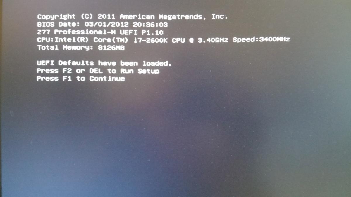

gianakakis Δημοσ. 25 Οκτωβρίου 2015 Δημοσ. 25 Οκτωβρίου 2015 Γειά σας παιδιά Σήμερα που άνοιξα τον υπολογιστή μου αφού μου έδειξε το λογότυπο της mobo κανονικά μου έβγαλε αυτή την οθόνη (βλέπε φωτογραφία) το θέμα είναι όμως ότι το πληκτρολόγιο μου δεν ανταποκρινεται με αποτέλεσμα να είμαι κολλημένος σε αυτή την οθόνη. επίσης δεν έχω και κάποιο άλλο πληκτρολόγιο να δοκιμάσω.. Καμία ιδέα; Ευχαριστώ
Mr_Proper Δημοσ. 25 Οκτωβρίου 2015 Δημοσ. 25 Οκτωβρίου 2015 πάτα F1 (τώρα είδα ότι δεν παίζει το πλητρκολόγιο σου)βάλε το πλητρκολόγιο σε ενα PS2 αντάπτορα και πάτα F1 1

Mr_Proper Δημοσ. 25 Οκτωβρίου 2015 Δημοσ. 25 Οκτωβρίου 2015 όχι (Εκτός αν έχεις 2 PS/2 θύρες αν ναί τότε βάλτο στην μοβ ή στην δεύτερη τέλος πάντων) μάλλον είναι χαλασμένο το πληκτρολόγιο σου.Αλλά καλού κακού πες μοντέλο μητρικής, είχες κάνει κάποιο είδος overclocking? ο υπολογιστής λειτουργούσε κανονικά; έχεις πρόβλημα με την τάση του ρεύματος στην πολυκατοικία; μήπως εγκατέστησες τιποτα καινούργιο στον υπολογιστή ή πήρες κανένα καινούργιο περιφερειακό;
gianakakis Δημοσ. 25 Οκτωβρίου 2015 Μέλος Δημοσ. 25 Οκτωβρίου 2015 όχι (Εκτός αν έχεις 2 PS/2 θύρες αν ναί τότε βάλτο στην μοβ ή στην δεύτερη τέλος πάντων) μάλλον είναι χαλασμένο το πληκτρολόγιο σου. Αλλά καλού κακού πες μοντέλο μητρικής, είχες κάνει κάποιο είδος overclocking? ο υπολογιστής λειτουργούσε κανονικά; έχεις πρόβλημα με την τάση του ρεύματος στην πολυκατοικία; μήπως εγκατέστησες τιποτα καινούργιο στον υπολογιστή ή πήρες κανένα καινούργιο περιφερειακό; εγκατέστησα ένα καινούργιο δίσκο βασικά.. πριν από αυτό δούλευε κανονικά. Δεν φταίει το πληκτρολόγιο μου (cm quickfire tk) απλά έχω διαβάσει και από άλλους ότι δεν δουλεύει στην αρχή πριν το boot. Το είχα πάθει και στο παρελθόν και τότε το είχα λύσει βάζοντας ένα παλιό πληκτρολόγιο με αυτό το PS 2 βύσμα.. Απλά τώρα δεν έχω αυτή τη δυνατότητα και για αυτό αναρωτιέμαι τι άλλο μπορώ να κάνω. Μάλλον θα χρειαστεί να αγοράσω ένα παλιό πληκτρολόγιο.. Edit: asrock είναι τώρα μοντέλο δεν θυμάμαι αλλά τα λέει στην πρώτη φωτογραφία νομίζω που ανέβασα στο 1ο ποστ.. oc δεν έχω κάνει και πρόβλημα με τάση δεν έχω παρατηρήσει..

Mr_Proper Δημοσ. 25 Οκτωβρίου 2015 Δημοσ. 25 Οκτωβρίου 2015 ε γιαυτό σε ρώτησα το βγάζει αυτό (μέσα στα άλλα) και όταν εγκαθιστάς υλικό και κάτι δεν πάει καλά ή όταν ενεργοποιείς λειτουργίες που δεν χρησιμοποιούνταιτο πληκτρολόγιο γιατι δεν λειτουργεί δεν καταλαβαίνω....δοκίμασε να το κουμπώσεις σε άλλη θύρα μπορεί να έχεις πάνω απο εναν USB controllersτέλος βγάλε τον δίσκο και ότι νέο έχει εγκαταστήσει και ξαναπροσπάθησε.
