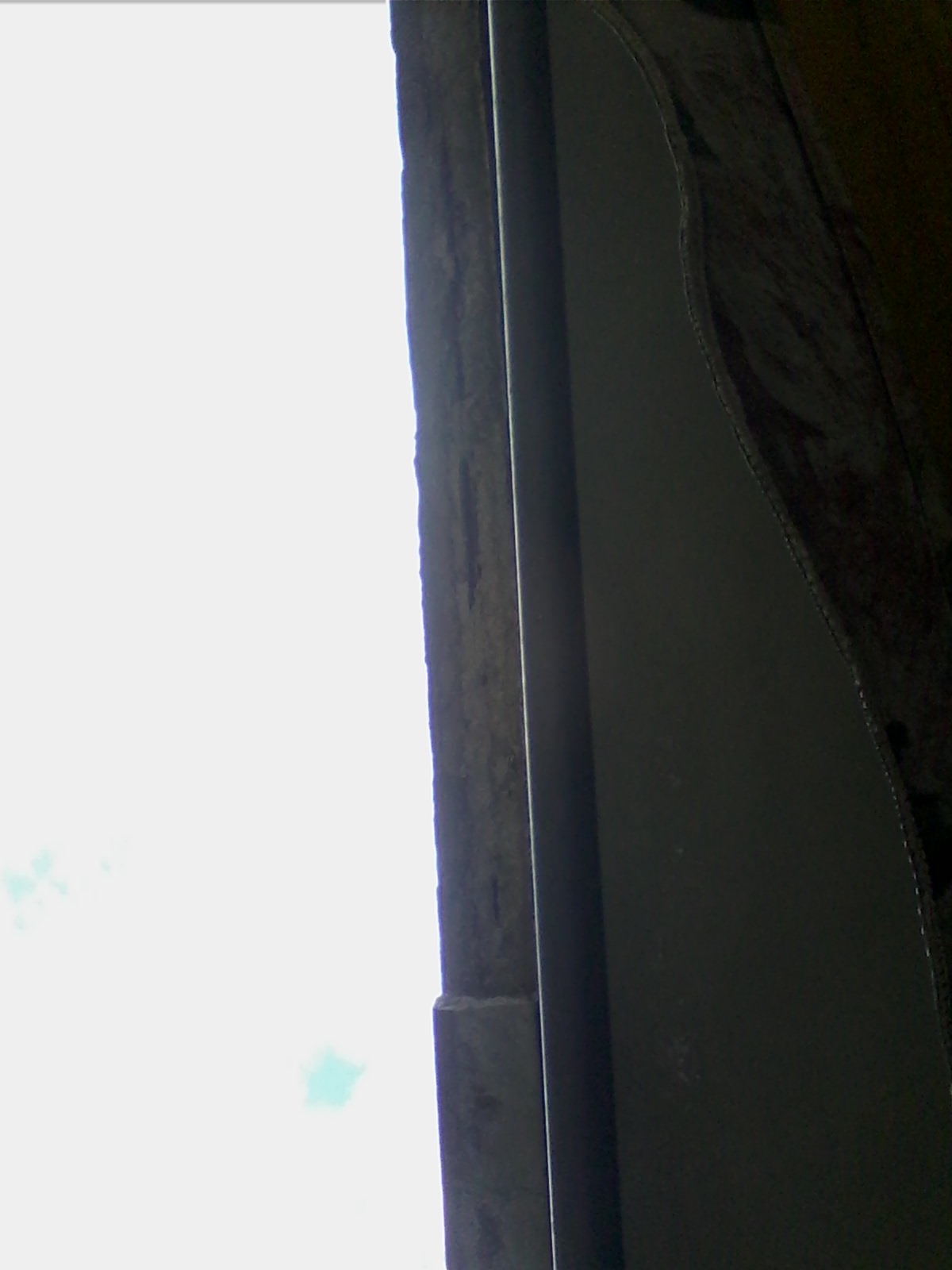

ΜΑΝΩΛΗΣ1 Δημοσ. 25 Οκτωβρίου 2015 Δημοσ. 25 Οκτωβρίου 2015 Προχτές γυρνώντας από την δουλειά είδα μεγάλα κομμάτια σοβά να εχουν διασκορπιστεί στο δρόμο. Δεν έδωσα σημασία λέω κάποιος θα τα πέταξε. Μετά που κατέβηκα ένα αμάξι που ήταν παρκαρισμένο κάτω είχε 2 μεγάλα βαθουλώματα στην οροφή. Χτύπησα στο διαχειριστή και του το είπα. Κοίταξα τα μπαλκόνια και είδα ότι από το μπαλκόνι του 4ου οροφου στην κάτω πλευρά του έχει φύγει ένα κομμάτι κάτω από την μετώπη σε μήκος περίπου 1.5 m Το σπίτι της πεθεράς μου που μένω είναι στον 3ο Ηρθε τώρα ο διαχειριστής με την ιδιοκτήτρια του 4ου και είπε θα κοιτάξει αν θα πρέπει να το φτιάξει η πολυκατοικία η εγώ. Και του λέω αφού είναι από το μπαλκόνι στον 4ο όροφο εγώ τι σχέση έχω? Ναι μεν πρέπει να φτιαχτεί ώστε να μην κινδυνεύσει κάποιος . Και γενικότερα όλη η μετώπη στον 4ο όροφο είναι κατάμαυρη από τα νερά μιας και εχει άμεση επαφή με την βροχή ,σε αντίθεση με τις μετώπες στους άλλους ορόφους οι οποίες είναι κάτασπρες σε τέλεια κατάσταση.
censOred Δημοσ. 25 Οκτωβρίου 2015 Δημοσ. 25 Οκτωβρίου 2015 Όλοι την ουρά τους απ'έξω κοιτάν να βγάλουν. Το σπίτι της πεθεράς μου που μένω είναι στον 3ο Ηρθε τώρα ο διαχειριστής με την ιδιοκτήτρια του 4ου και είπε θα κοιτάξει αν θα πρέπει να το φτιάξει η πολυκατοικία η εγώ. Και του λέω αφού είναι απόIMG_20151025_1036051.jpg το μπαλκόνι στον 4ο όροφο εγώ τι σχέση έχω?
ΜΑΝΩΛΗΣ1 Δημοσ. 25 Οκτωβρίου 2015 Μέλος Δημοσ. 25 Οκτωβρίου 2015 Πες ότι μένεις στον πρώτο όροφο. Από κάτω δεν έχει διαμερίσματα και φεύγουν κομμάτια με τον ίδιο τρόπο. Ποιος θα το πληρώσει , οι περαστικοί? Σου λέω όλη η μετώπη του 4ου ορόφου είναι κατάμαυρη από τα νερά και είναι γεμάτη ρωγμές. Από κει δεν είναι το πρόβλημα? Προχτες πήγα κάτω την ώρα που ήρθε ο ιδιοκτήτης του αυτοκινήτου και του είπα να φύγει .Πήγα και βρήκα μια παλέτα και την έβαλα στον δρόμο για να μην παρκάρει κανείς. Αν ο κανονισμός της πολυκατοικίας η ο νόμος ορίζει ότι πρέπει να το πληρώσω εγώ θα το πληρώσω. Δεν προσπαθώ να βγάλω την ουρά μου απόξω. Προσπαθώ να μάθω γιατί δεν ξέρω. Γιατί είναι άλλο μπαλκόνι το οποίο αποδειδεγμένα όλη η μετώπη εχει πρόβλημα εδώ και καιρό και θα έπρεπε να είχε φτιαχτεί. Το όλοι την ουρά τους απόξω προσπαθουν να βγάλουν το λες με μεγάλη ευκολία μέχρι να σου συμβεί το ίδιο. Σε κάθε περίπτωση, Πιες ένα καφεδάκι πρώτα και έλα μετά να συνεχίσουμε την συζήτηση. 4

ΜΑΝΩΛΗΣ1 Δημοσ. 25 Οκτωβρίου 2015 Μέλος Δημοσ. 25 Οκτωβρίου 2015 Ψάχνω σε διάφορες σελίδες και οι περισσότεροι το ίδιο λένε. Βασικά λένε ότι θα πρέπει ανα τάκτα χρονικά διαστήματα να γίνεται και έλεγχος στα μέρη της πολυκατοικίας τα οποία βλέπουν στο δρόμο για τυχόν φθορές οι οποίες είναι παράγοντες κινδύνου, πράγμα το οποίο δεν εχει γίνει Όλες οι μετώπες στα μπαλκόνια είναι σε άριστη κατάσταση εμφανισιακά. Στον 4ο είναι κατάμαυρη και εχουν μπει νερά σίγουρα μέσα και έχουν φουσκώσει

GREGOR78 Δημοσ. 25 Οκτωβρίου 2015 Δημοσ. 25 Οκτωβρίου 2015 Πες ότι μένεις στον πρώτο όροφο. Από κάτω δεν έχει διαμερίσματα και φεύγουν κομμάτια με τον ίδιο τρόπο. Ποιος θα το πληρώσει , οι περαστικοί? το λογικο και το σωστο ειναι να φτιαχτει απο τον ιδιοκτητη του 4ου αφου απο εκει εφυγαν οι σοβαδες,οπως αν εφευγαν απο τον 3ο θα επιβαρυνοσουν εσυ και παει λεγοντας.. τα πραγματα στις πολυκατοικιες ειναι παντα πολυ δυσκολα και πρεπει να εχεις και ατομα με λογικη και υπευθυνοτητα αλλιως...... τωρα το θεμα ειναι φτιαχτει η ζημια για την ασφαλεια κυριως των περαστικων και οχι μονο,οπως επισης και πως να σταματησει το νερο που μαζευετε στον οροφο (ισως με τεντα) αν και δε φαινετε καλα στη φωτο ,αν φαινοντε και σιδερα δεν θελει μονο ενα απλο σοβατισμα η ζημια αλλα πολυ προεργασια και καταλληλα υλικα που εχουν βγει στην αγορα (αφαιρεση σκουριας-σταθεροποιηση σκουριας και παει λεγοντας) οπως επισης και οτι τετοιου ειδους ζημιες δεν φτιαχνοντε τετοια εποχη αλλα οταν εχουν πιασει ζεστες ωστε να εχουν φυγει και οι πολλες υγρασιες που σιγουρα εχει μεσα το σημειο που επεσε ο σοβας
Liverpool89 Δημοσ. 25 Οκτωβρίου 2015 Δημοσ. 25 Οκτωβρίου 2015 Μια υδροροη θελει οπου το νερο να φευγει σε ενα λουκι μπαλκονιου τελος
Dannie Δημοσ. 25 Οκτωβρίου 2015 Δημοσ. 25 Οκτωβρίου 2015 Μια υδροροη θελει οπου το νερο να φευγει σε ενα λουκι μπαλκονιου τελος Μερικα μπαλκονια(οπως το δικο μου) ειναι μια ευθεια τα νερα φευγουν απο παντου δεν εχει περβαζι γυρω γυρω οποτε λιγο να φυγουν τα μαρμαρα απο το μωσαικο ποτιζει νερο απο κατω και δημιουργει υγρασιες τωρα δεν ξερω αν εχουν του ιδιου τυπου μπαλκονια τα παιδια.
