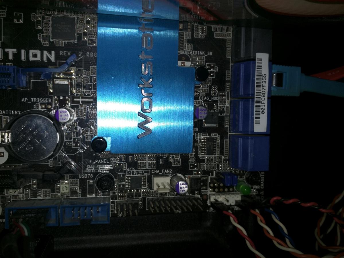

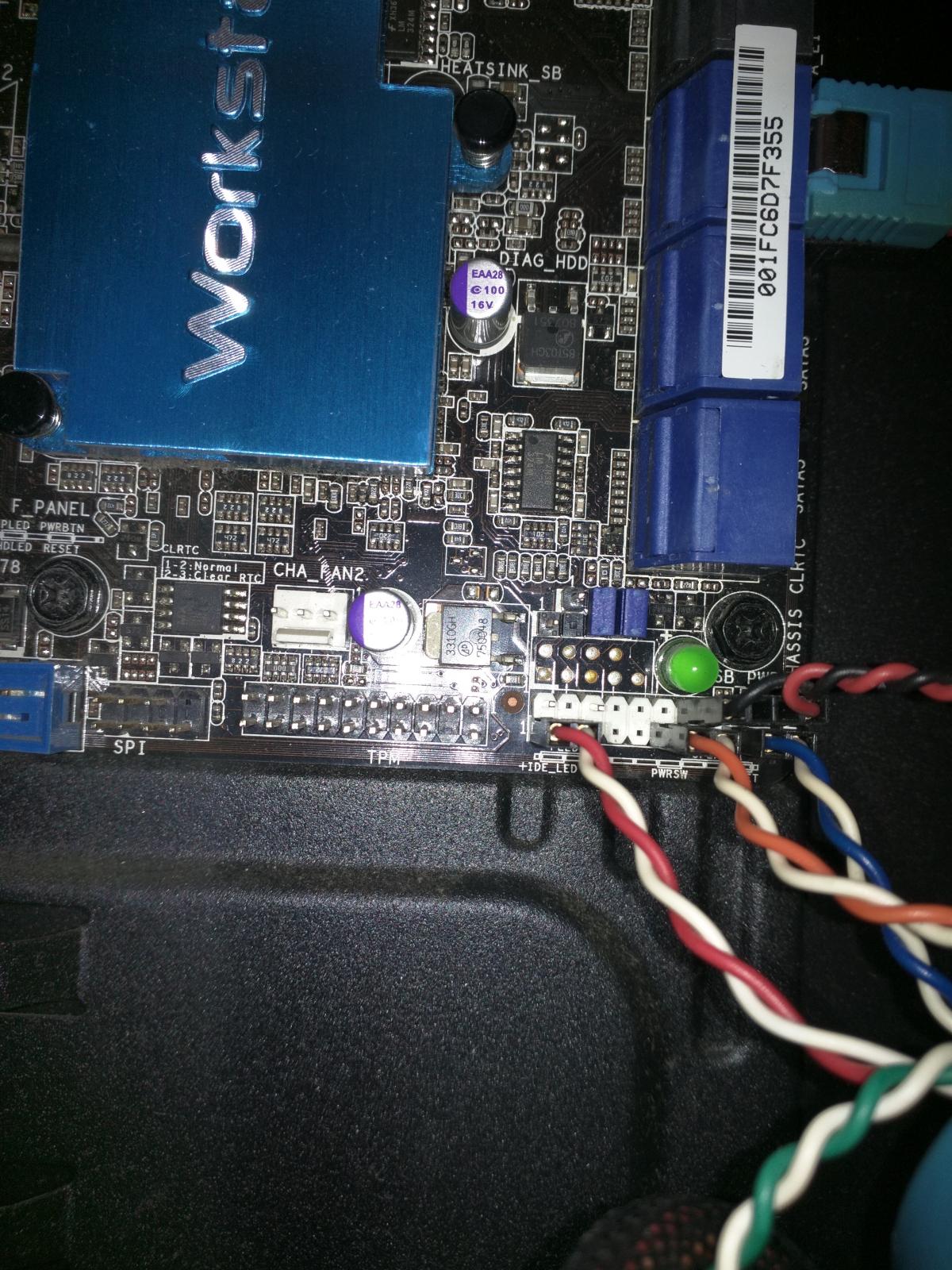

Chris92 Δημοσ. 20 Οκτωβρίου 2015 Δημοσ. 20 Οκτωβρίου 2015 Καλησπερα,εχω την παραπανω μητρικη και κατα τη διαρκεια μεταφορας,εσπασε ενα τρανζιστορ.Η μητρικη επειτα απο συνεχεις δοκιμες,ολων των pci θυρων,μνημων κλπ διαπιστωσαν οτι ειναι σχεδον πληρως λειτουργικη ΕΚΤΟΣ απο 3 υποδοχες ανεμηστηρων case fan.Λογικα το εξαρτημα αυτο διαχειριζεται τις υποδοχες για τα ανεμηστηρακια,και δυστυχως δεν μπορω να βρω τον κωδικο του για να το αντικαταστησω,μιας και το σπασμενο κομματι χαθηκε.Εχω φαει ολο το ιντερνετ αλλα δε εχω βρει πουθενα να αναφερεται ο κωδικος του, τι επιπλεον μπορω να κανω?Αν εχει καποιος τη μητρικη μπορει να μου στειλει πμ. παραθετω και φωτο με το προβλημα

Chris92 Δημοσ. 20 Οκτωβρίου 2015 Μέλος Δημοσ. 20 Οκτωβρίου 2015 Δυστυχως δεν μπορω να το διακρινω καθαρα,και οσες εχω βρει κοντινες για λιγο,δεν φαινεται.Παλευω 3 μερες να βρω μια φυσιολογικη να τη ζουμαρω και να το δω....

Chris92 Δημοσ. 20 Οκτωβρίου 2015 Μέλος Δημοσ. 20 Οκτωβρίου 2015 Οριακά http://www.overclockzone.com/zolkorn/year2008/05/asus_p5e64ws_evolution/IMG_5669.jpg Καταρχας σε υπερευχαριστω,ειναι επιτελους σχεδον ευδιακριτος ο κωδικος.Πανω ομως που πηγα να χαρω εφαγα τη δευτερη ξενερα, στο δικο μου ειναι μαρκας NIKOS PA10....(χαμμενο κομματι) και αυτη που μου βρηκες εμφανιζει ενα τελειως αλλο.Αρα πιθανον να ειναι αλλο revision,απο το δικο μου που ειναι το 2.Συνεπως οσοι εχουν γνωσεις μικροηλεκτρονικης,τι κανω?Το αλλαζω και βαζω ταυτο που βρηκαμε? Επισης ο κωδικος στο κατω μερος του mofset τι εκφραζει?(οχι το 3310GH, το αλλο) ΝΑ αναφερω οτι δεν υπαρχει πουθενα αλλου πανω στη μητρικη μου αντιστοιχο mofset που να εχει παρομιο κωδικο
ΤASOS Δημοσ. 20 Οκτωβρίου 2015 Δημοσ. 20 Οκτωβρίου 2015 Καταρχας σε υπερευχαριστω,ειναι επιτελους σχεδον ευδιακριτος ο κωδικος.Πανω ομως που πηγα να χαρω εφαγα τη δευτερη ξενερα, στο δικο μου ειναι μαρκας NIKOS PA10....(χαμμενο κομματι) και αυτη που μου βρηκες εμφανιζει ενα τελειως αλλο.Αρα πιθανον να ειναι αλλο revision,απο το δικο μου που ειναι το 2.Συνεπως οσοι εχουν γνωσεις μικροηλεκτρονικης,τι κανω?Το αλλαζω και βαζω ταυτο που βρηκαμε? Επισης ο κωδικος στο κατω μερος του mofset τι εκφραζει?(οχι το 3310GH, το αλλο) ΝΑ αναφερω οτι δεν υπαρχει πουθενα αλλου πανω στη μητρικη μου αντιστοιχο mofset που να εχει παρομιο κωδικο Αν πάς σε κάποιον ηλεκτρονικό που το κατέχει το άθλημα , καταρχήν θα σου προσδιορίσει , τί ακριβώς τύπος mosfet είναι αυτό ... και θα σου βρεί το ίδιο ή αντίστοιχο. http://pdf1.alldatasheet.com/datasheet-pdf/view/342446/SSC/SSM3310GH.html
Fubar.gr Δημοσ. 20 Οκτωβρίου 2015 Δημοσ. 20 Οκτωβρίου 2015 Το μόνο mosfet της niko-sem που αρχίζει με PA10 φαίνεται πως είναι το PA102FDG. Σε αυτή τη σελίδα (περίπου στο μέσο) φαίνονται όλα τα χαρακτηριστικά του, οπότε μπορεί εύκολα να βρεθεί κάποιο συμβατό: http://products.niko-sem.com/index_en.php?action=prod_list&cat=562 Πάντως το mosfet φαίνεται οτι έχει ανατιναχτεί απο υπερφόρτωση, δεν πρέπει να είναι απο χτύπημα κατα τη μεταφορά. 2

Fubar.gr Δημοσ. 21 Οκτωβρίου 2015 Δημοσ. 21 Οκτωβρίου 2015 Η μητρικη λειτουργουσε σε πσ φιλου,και ειχε συνδεδεμενους 2 ανεμηστηρες οχι πανω στη μητρικη αλλα κατευθειαν στο τροφοδοτικο.Η μητρικη σταλθηκε με ΕΛΤΑ και το κουτι που εχει τη μητριη μεσα,ειχε και μια gf 210 δυστυχως χυμα.Λιγο το κοπανημα απο τα ΕΛΤΑ,λιγο και το γεγονοςοτι ηταν χυμα φανταζομαι ειχαν αυτο το αποτελεσμα.Και λιγα επαθε... Συγνώμη που γίνομαι σπαστικός, αλλά θα επιμείνω, η συγκεκριμένη ζημιά στο mosfet κατα 99% είναι απο βραχυκύκλωμα και όχι απο χτύπημα. Κατα συνέπεια το πρόβλημα προυπήρχε απο όταν είχε τη μητρική ο φίλος σου. Το πλαστικό είναι πολύ χοντρό, θέλει δυνατο χτύπημα με σφυρί ή κάτι αντίστοιχο για να ανοίξει έτσι. Αν το ταρακούνημα κατα τη μεταφορά ήταν τοσο μεγάλο που να χτυπήσει έτσι το mosfet, θα υπήρχαν εκτεταμένες ζημιές και σε άλλα σημεια της μητρικής. Εδώ ένα δικό μου mosfet, απο το οποίο πέρασε ρεύμα κάποιων 100αδων ampere: Αν ψάξεις στο google για blown mosfet θα δείς πολλές φωτογραφίες με παρόμοιο ράγισμα απο υπερφόρτωση. Οπότε αν τελικά αποφασίσεις να αλλάξεις το mosfet πρέπει πρώτα να βεβαιωθείς οτι το βραχυκύκλωμα δέν είναι πάνω στην μητρική, αλλιώς θα σου το ξανακάψει. 5
