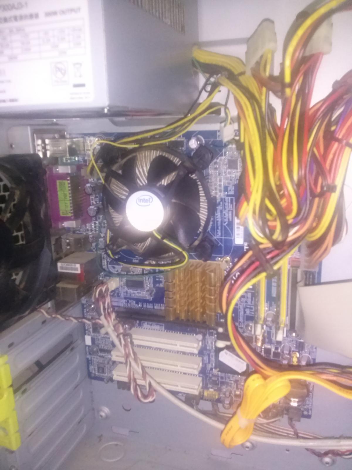

mariaTh Δημοσ. 19 Οκτωβρίου 2015 Δημοσ. 19 Οκτωβρίου 2015 χθες ανοιξα τ pc μετα απο πολυ καιρο κ μου ελεγε να κανω επανεκκινηση και τ εκανα αλλα μετα απο αυτο δεν ξανα ανοιξε,μαυρισε η οθονη.αποφασισα να ανοιξω τ κουτι και να καθαρισω τη σκονη τη καρτα γραφικων αλλα καταλαθος βγηκαν καποια καλωδια τα οποια εβαλα παλι.οταν πηγα να τον ανοιξω ανοιγει για λιγο και μετα σβηνει απο μονο του και χωρις να αναβει η οθονη....δεν ξερω τ να κανω, καμια ιδεα καποιος???

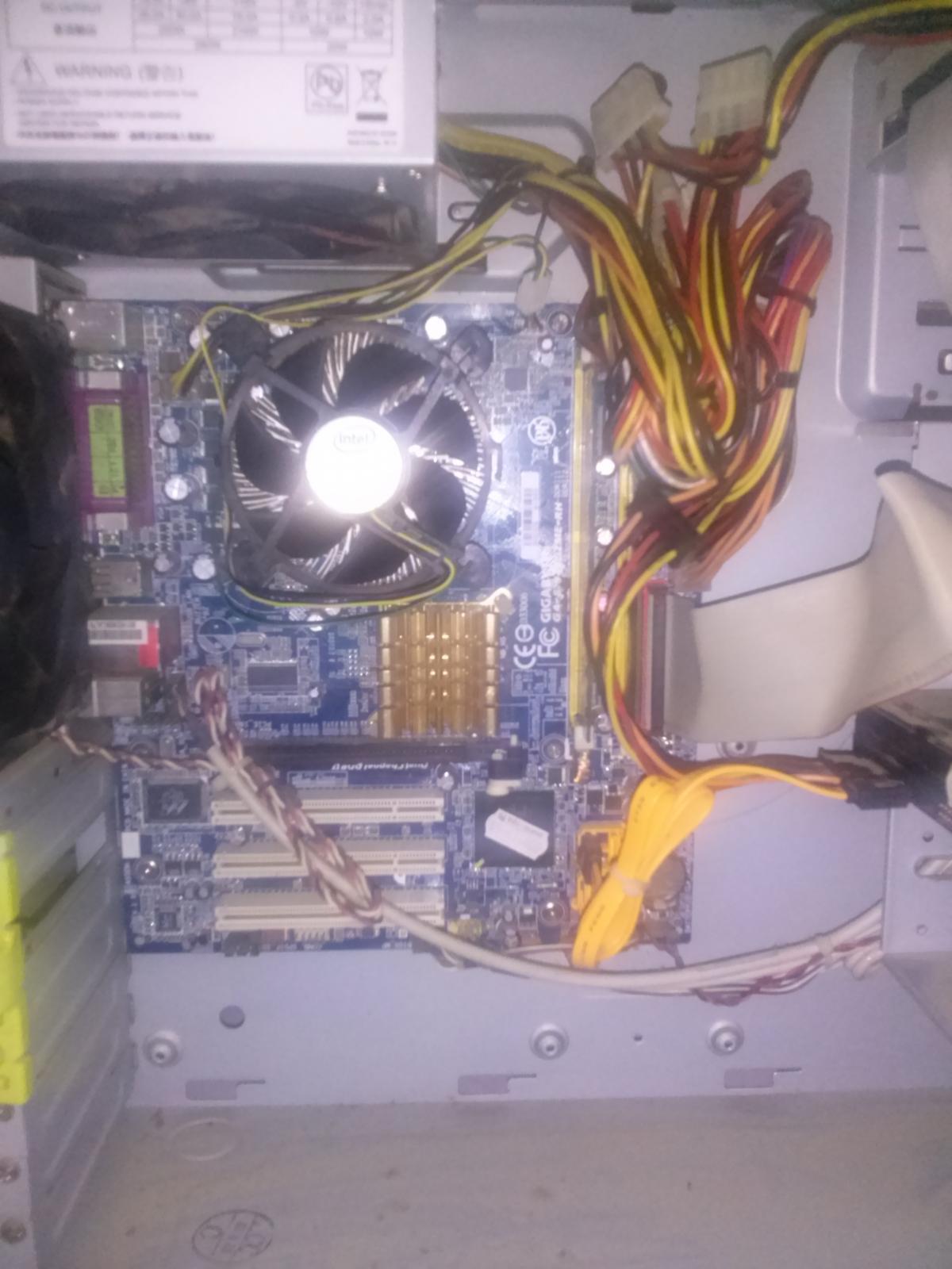

Bender83 Δημοσ. 20 Οκτωβρίου 2015 Δημοσ. 20 Οκτωβρίου 2015 Εσυ δεν εγραψες οτι βγηκαν καποιοα καλωδια? Το συστημα: δηλαδη ο υπολογιστης σου. Απο που ειναι αγορασμενος, τι μαρκα ειναι αν τον πηρες ολοκληρο, απο τι κομματια ειναι αν το εφτιαξες εσυ. Ποσο παλιος ειναι?Τετοια πραγματα. Απο τι αποτελειται γενικοτερα. Αν μπορεις παρε και καμια φωτο με το κινητο με το κουτι.

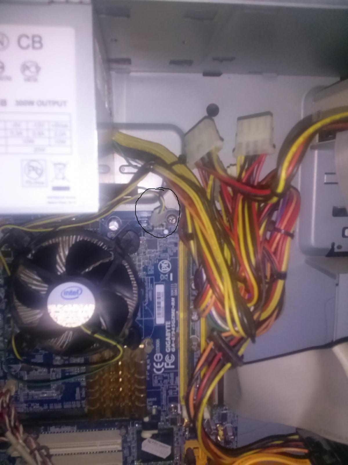

mariaTh Δημοσ. 21 Οκτωβρίου 2015 Μέλος Δημοσ. 21 Οκτωβρίου 2015 ειναι παλιος της infoquest,ολοκληρο τον πηραμε τωρα απο που δεν ξερω. Αν δεν βλεπεις καθαρα της φωτογραφιες πες μου να βγαλω αλλες... ααα ο κυκλος ειναι τα καλωδια που βγηκαν!
Thanos1972 Δημοσ. 21 Οκτωβρίου 2015 Δημοσ. 21 Οκτωβρίου 2015 αυτο που δειχνεις ειναι το καλωδιο του ανεμιστηρα της ψυχτρας του επεξεργαστη.γιαυτο και σβηνει γιατι ανεβαζει θερμοκρασιες μετα απο λιγο.το συνδεεις εκει που λεει cpu fan η υποδοχη επανω στην μητρικη.νομιζω οτι ειναι ακριβως κατω απο το βισμα ετσι οπως το εχεις στην φωτογραφια. 1
Bender83 Δημοσ. 21 Οκτωβρίου 2015 Δημοσ. 21 Οκτωβρίου 2015 Οταν βαλεις βαλεις το καλωδιο στη θεση του, βαλες μπρος το υπολογιστη οπως ειναι με ανοικτο καπακι. Κοιτα αν ο ανεμιστηρας κινειται κανονικα, μηπως τον εμποδιζει καποιο αλλο καλωδιο. Και πες μας τι γινεται παραπερα
mariaTh Δημοσ. 21 Οκτωβρίου 2015 Μέλος Δημοσ. 21 Οκτωβρίου 2015 τα καλωδια τα ειχα βαλει παλι στη θεση τους στα ιδια χρωματα αντιστοιχα.Τωρα τον ανοιξα δεν εκανε θορυβο ο ανεμ. αλλα παλι εκλεισε. μηπως επειδη τραβηχτηκαν τα καλωδια δν τα εχω βαλει καλα?και εχει και ενα μπλε καλωδιακι μαζι αλλα αυτο δν εχει συρμα.
