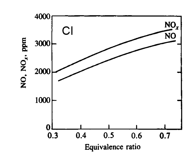

kurkosdr Δημοσ. 17 Οκτωβρίου 2015 Δημοσ. 17 Οκτωβρίου 2015 Τα τέλη κυκλοφορίας μας είναι βάση διοξειδίου του άνθρακα, η VW έκλεβε στις μετρήσεις οξειδίων αζώτου όπως είπε πιο πάνω ο NT1G, οπότε δεν αλλάζει κάτι...Το όλο κόλπο το έκαναν για να αυξήσουν το efficiency των κινητήρων. Το αυτοκίνητο έκανε το καύσιμο να καίγεται με υψηλότερο ποσοστό αέρα (lean burn) όταν ανίχνευε ότι λειτουργούσε εκτος συνθηκών μετρήσεων εργαστηρίου, πράγμα που αυξάνει το efficiency και αρα την απόδοση και την οικονομία καυσίμου αλλά αυξάνει την παραγωγή NOx κατα την καύση. Αξίζει να αναφερθεί ότι άλλες εταιρίες χρησιμοποιούν το σύστημα AdBlue (urea injection στην εξάτμιση) για να μετατρέψουν το NOx σε αβλαβείς ουσίες και να πάρουν τα πλεονεκτηματα του lean burn χωρίς να παραβιάζουν το νόμο. Η VW το παρέλειψε. Οπότε, αν η επισκευή είναι καθαρά software fix, θα επηρεαστούν οι επιδόσεις και η κατανάλωση. http://jalopnik.com/volkswagen-bragged-about-the-effects-of-diesel-cheating-1737040865

NT1G Δημοσ. 17 Οκτωβρίου 2015 Δημοσ. 17 Οκτωβρίου 2015 Δεν απαντάς στο ερώτημά μου με ειρωνία.Δεν είναι διοξείδιο του άνθρακα,δεκτό,είναι γενικά emissions (τα οποία περιλαμβάνουν C02) ,τόσο μεγάλη διαφορά έχει με αυτό που ρώτησα; Το όλο θέμα ξεκίνησε από το γεγονός οτι βρήκαν οι Αμερικάνοι οτι η VW κλέβει στις μετρήσεις οξειδίων του αζώτου, NOx. Το CO2 δεν αναφέρθηκε ποτέ σε καμιά από αυτές τις έρευνες (άσχετα αν πολύ πιθανόν και αυτές οι μετρήσεις να είναι λάθος). Επίσης το CO2 δεν θεωρείται ρύπος με την έννοια οτι δεν προκαλεί μόλυνση ή επιβλαβείς επιδράσεις στον άνθρωπο. Τα NOx προκαλούν φωτοχημικό νέφος και αντιδρώντας με την υγρασία στην ατμόσφαιρα, νιτρικό οξύ (όξινη βροχή). Το όλο κόλπο το έκαναν για να αυξήσουν το efficiency των κινητήρων. Το αυτοκίνητο έκανε το καύσιμο να καίγεται με υψηλότερο ποσοστό αέρα (lean burn) όταν ανίχνευε ότι λειτουργούσε εκτος συνθηκών μετρήσεων εργαστηρίου, πράγμα που αυξάνει το efficiency και αρα την απόδοση και την οικονομία καυσίμου αλλά αυξάνει την παραγωγή NOx κατα την καύση. Αξίζει να αναφερθεί ότι άλλες εταιρίες χρησιμοποιούν το σύστημα AdBlue (urea injection στην εξάτμιση) για να μετατρέψουν το NOx σε αβλαβείς ουσίες και να πάρουν τα πλεονεκτηματα του lean burn χωρίς να παραβιάζουν το νόμο. Η VW το παρέλειψε. Οπότε, αν η επισκευή είναι καθαρά software fix, θα επηρεαστούν οι επιδόσεις και η κατανάλωση. http://jalopnik.com/volkswagen-bragged-about-the-effects-of-diesel-cheating-1737040865 Pro tip, όλοι οι diesel κινητήρες είναι "lean burn" και γενικά δεν επηρεάζεται τόσο πολύ από την ποσότητα αέρα ή μειώνονται κιόλας όσο πιο πολύς αέρας. Η VW αντί να χρησιμοποιεί AdBlue® (SCR είναι ο γενικός όρος αυτής της μεθόδου) χρησιμοποίησε LNT, lean NOx trap, που η αναγέννηση της καταναλώνει καύσιμο, οπότε σε κανονικές συνθήκες δεν έκανε αναγέννηση, άρα και μειωμένη κατανάλωση. 2
