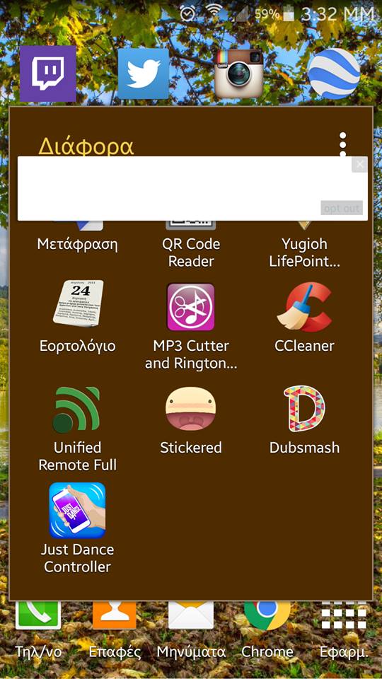

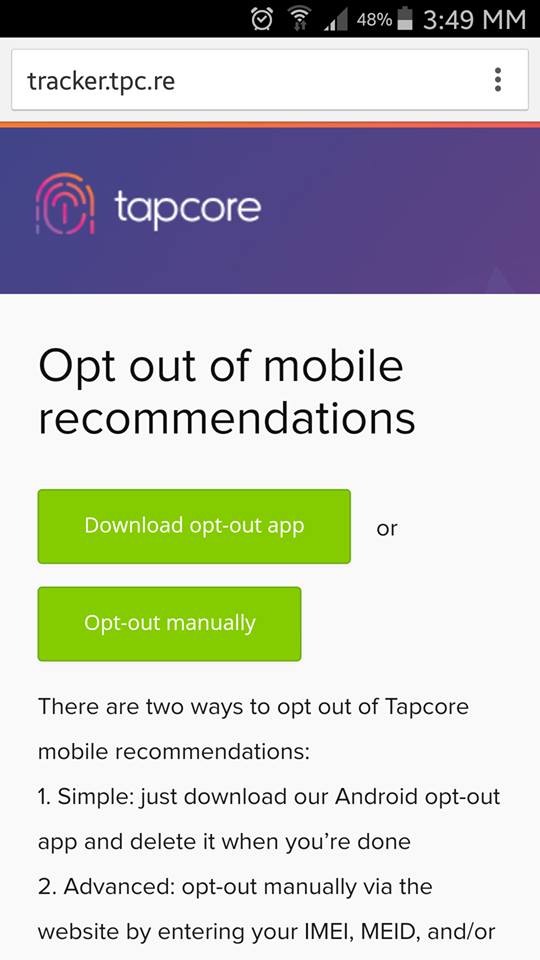

akamaka98 Δημοσ. 15 Οκτωβρίου 2015 Δημοσ. 15 Οκτωβρίου 2015 Καλησπέρα σήμερα για κάποιο λόγο όταν πήγα να ανοίξω κανονικά μια εφαρμογή (YouTube) ξαφνικά μου εμφάνισε αυτό που έχω βγάλει screenshot είπα ότι θα είναι καμιά διαφήμιση στο YouTube αλλά μετά επέμενε πολύ και όταν ήμουν στην αρχική οθόνη και ότι και να κάνω οποία εφαρμογή και αν ανοίξω μου το εμφανίζει και όταν πατάω πάνω με πάει σε αυτήν την σελίδα. έκανα τα πάντα κατέβασα σχεδόν όλα τα antivirus (macafi,avg,avast κλπ) αν ξέρετε κάτι βοηθήστε με! ευχαριστώ το κινητό μου είναι το Samsung galaxy s4 τα screnshoot

Vangelis_D9 Δημοσ. 16 Οκτωβρίου 2015 Δημοσ. 16 Οκτωβρίου 2015 Επειδή αντιμετωπίζω το ίδιο πρόβλημα με το τάμπλετ (KitKat) και το σμάρτφον (Lollipop) μπορείτε να γίνετε πιο σαφείς στο να βρούμε τι φταίει, κάποιο πρόγραμμα είναι που με την τελευταία αναβάθμισή του μας πετάει popup, αντί να πετάτε κάθε φορά την εύκολη λύση "σβήστα όλα"; Γιατί πολύ απλά το πρόβλημα θα επανεμφανιστεί αν ξαναβάλουμε το ίδιο πρόγραμμα που ακόμα δεν ξέρουμε ποιο είναι. ΥΓ. Ο τίτλος του θρεντ είναι λάθος, δεν πρόκειται για ιό. 1

Vangelis_D9 Δημοσ. 16 Οκτωβρίου 2015 Δημοσ. 16 Οκτωβρίου 2015 Δεν μπορω να φανταστω να κανεις update απο το google play store μια εφαρμογη και μετα καθε εφαρμογη που ανοιγεις να σου πεταει popup. Αν συμβαινει αυτο τοτε δεν ελεγχονται καλα οι εφαρμογες που ανεβαινουν στο play store. Με την ευκαιρια να ρωτησω αν ξερει κανεις αν αυτο μπορει να συμβει και σε συσκευες που δεν ειναι root. 1. Αυτό ισχύει, κάποιες εφαρμογές μπορεί να ξεφύγουν από την τσιμπίδα του play store κατά τη φάση των αναβαθμισμένων εκδόσεων. 2. Οι συσκευές μου δεν είναι root κι αυτό σημαίνει πως υπάρχει σοβαρό πρόβλημα με ευθύνη του play store. 3. Είχα πολύ καιρό να εγκαταστήσω καινούρια εφαρμογή και μόνο από το Play store άρα κάποια παλιά εφαρμογή "πονήρεψε". Το ζητούμενο είναι ποιά. UPDATE ...και μόλις βρήκα το πρώτο ύποπτο πρόγραμμα γιατί θυμήθηκα ότι παλιότερα μπορεί να μου δημιουργούσε θέμα. Premium Wallpaper HD. Στα σχόλια Site: της σελίδας , ελλήνων και ξένων: - Disappointing Very disappointing! The last update puts ads on desktop! - Ads Please remove the desktop ads from last update. - The app is great but whenever I put a wallpaper ads appear on my phone. - ...But now a small ad strip is continuously appearing on my screen. Και τώρα έβλεπα μέσα από τα στατιστικά των μπαταριών ότι το πρόγραμμα ήταν μόνιμα ενεργοποιημένο. Έκανα απεγκατάσταση και τα παρακολουθώ τώρα αν θα επανεμφανιστούν τα ads.
