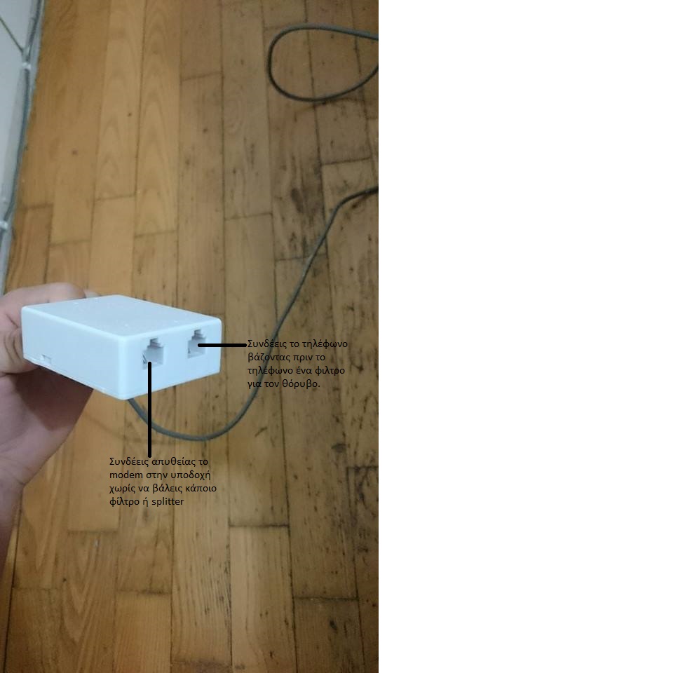

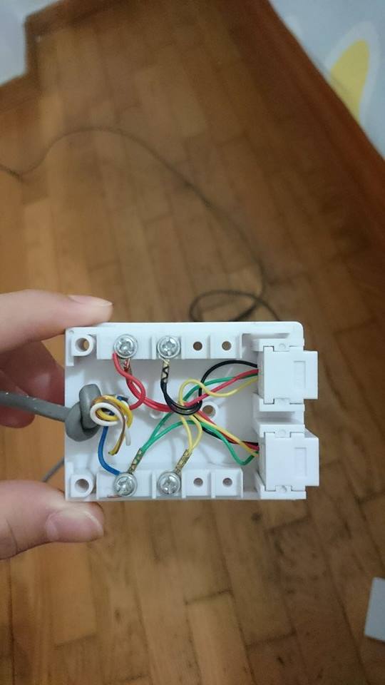

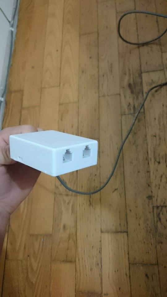

thanasiskant Δημοσ. 15 Οκτωβρίου 2015 Δημοσ. 15 Οκτωβρίου 2015 Καλησπερα παιδια στο φορουμ. Θα χρειαστω την βοηθεια σας. Ειμαι φοιτητης στην Λαμια και εκανα αιτηση συνδεσης στην Ηοl. Το θεμα ειναι οτι το σπιτι που μενω εχει μονο μια μπριζα τηλεφωνου. Και εκει ειναι που ξεκιναει το προβλημα!!Οταν τραβηξα την βιβλιοθηκη που απο πισω βρισκεται η μπριζα αντικροισα αυτο:Στην πρωτη φωτο ειναι η μπριζα στον τοιχο, που ο προηγουμενος λογικα ενοικος την "τραβηξε" οπως φαινεται για να τον βολεψει ( βλεπε εικονα δευτερη) και στην τελευταια εικονα ειναι η εσωτερικη συνδεση.Αυτο που θελω να μαθω ειναι θα μπορεσω εγω να βαλω internet? Θα πρεπει να κανω καποια αλλη συνδεση? Η να το αφησω ετσι ως εχει?
veteranos123 Δημοσ. 15 Οκτωβρίου 2015 Δημοσ. 15 Οκτωβρίου 2015 Μια χαρά μπορείς να βάλεις internet και η σύνδεση είναι σωστή. To πριζάκι έχει δύο υποδοχές rj11. Στο ένα θα συνδέσεις το modem και στο άλλο θα βάλεις το τηλέφωνο μαζί με φίλτρο για να μην έχει θόρυβο. Επίσης μόνωσε τις συνδέσεις που φαίνονται στην εικόνα 1 υγ άλλαξε την πρίζα ρεύματος (φωτο 1) με μια schuko για δική σου ασφάλεια (επειδή ότι και να βάλει δεν θα έχει γείωση γιατί θέλει ειδικό αντάπτορα) και αν δεν έχει γείωση να φέρεις ηλεκτρολόγο να βάλει. 2

veteranos123 Δημοσ. 15 Οκτωβρίου 2015 Δημοσ. 15 Οκτωβρίου 2015 Όχι αν δεν βάλεις τηλέφωνο δεν χρειάζεσαι φίλτρο. Επίσης κάθε τηλέφωνο θέλει και από ένα φίλτρο δλδ 5 τηλέφωνα άρα 5 φίλτρα. Επίσης δεν έχει σημασία σε πια από τις δύο υποδοχές θα βάλεις το modem. υγ. Κοίταξε και αυτό για την πρίζα που σου είπα
