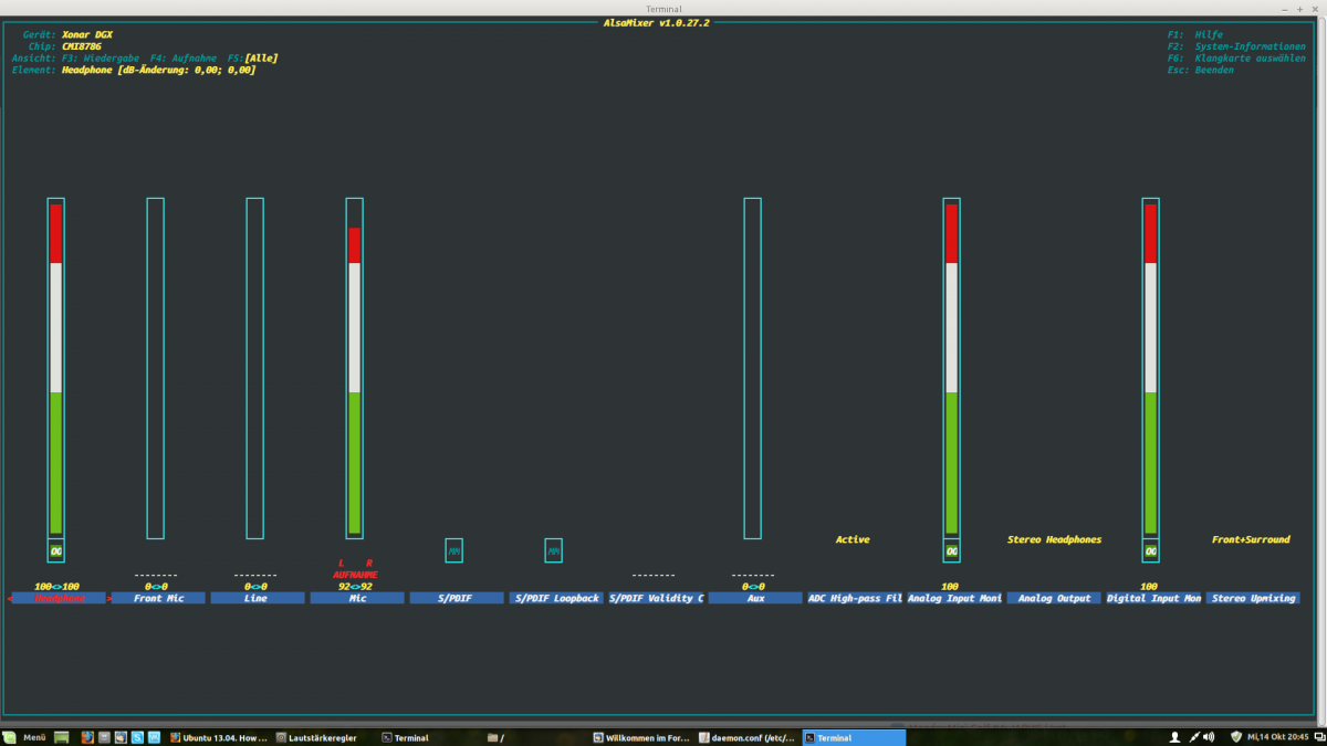

gakos1112 Δημοσ. 16 Οκτωβρίου 2015 Μέλος Share Δημοσ. 16 Οκτωβρίου 2015 Στο pavucontrol to profil ειναι Analog Surround 5.1 εξοδος + Analog Stereo εισοδος Το προβλημα ισως ειναι στο Alsamixer επειδη λειπουν αρκετα καναλια π.χ. το πρωτο καναλι αριστερα ειναι το headphone ενω επρεπε κανονικα να λεει master http://up.picr.de/23416738wy.jpg Συνδέστε για να σχολιάσετε Κοινοποίηση σε άλλες σελίδες άλλες επιλογές
jim_p Δημοσ. 16 Οκτωβρίου 2015 Share Δημοσ. 16 Οκτωβρίου 2015 Απ'οτι βλεπω στη σελιδα της alsa, η υποστηριξη για την καρτα σου ειναι ακομα ελλειπης, γι αυτο μονο για το καναλι headphone εχει μεικτη. Επισης προτεινει τη χρηση pa http://www.alsa-project.org/main/index.php/Matrix:Vendor-Asus Και εχεις δικιο οτι θελει το snd-oxygen. Συνδέστε για να σχολιάσετε Κοινοποίηση σε άλλες σελίδες άλλες επιλογές
