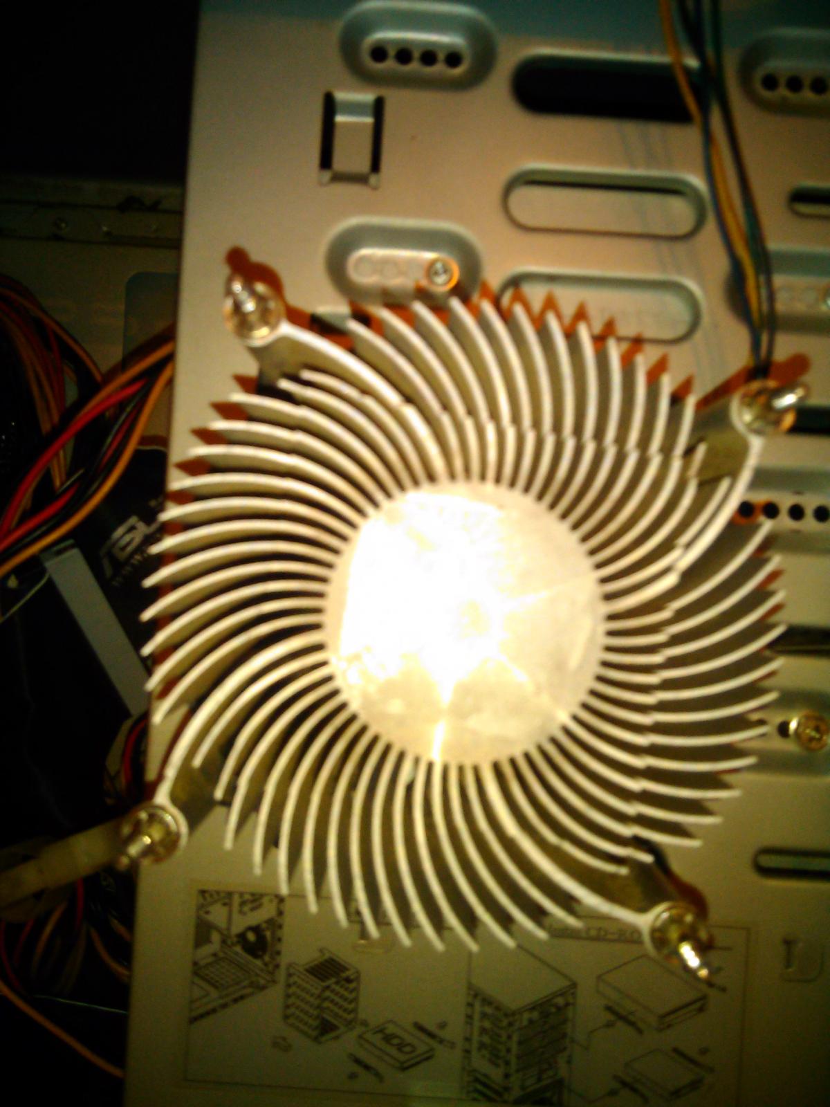

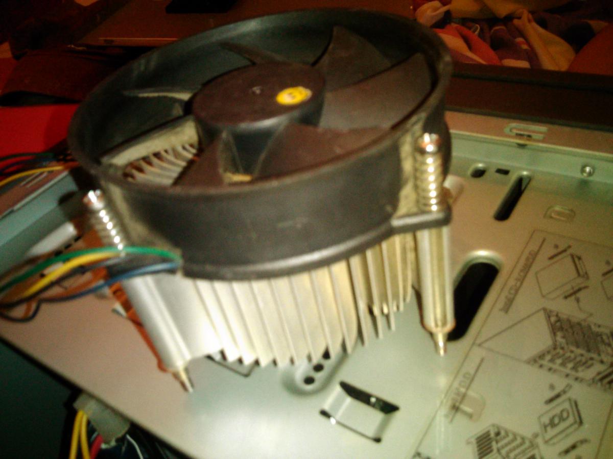

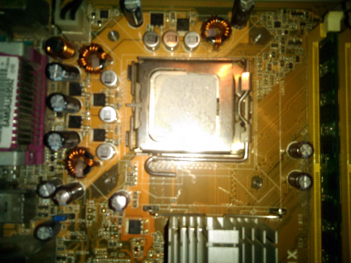

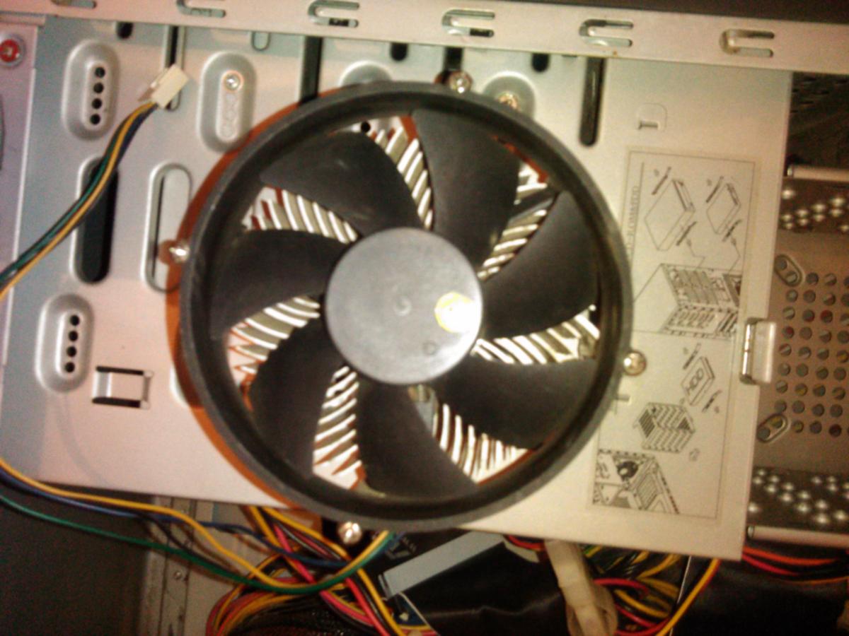

Melancholy Δημοσ. 15 Οκτωβρίου 2015 Μέλος Δημοσ. 15 Οκτωβρίου 2015 Φίλε αυτό με την cpu έπρεπε να το λύσεις από την πρώτη στιγμή. Αν τώρα το έχεις ζορίσει τον επεξεργαστή σου σε επίπεδο που η θερμοκρασία θα τον λιώσει τότε δεν θα σου κάνει τίποτα αλλά έτσι και αλλιώς θες ψύκτρα. Σου βρήκα άλλη μια από το eshop: http://www.e-shop.gr/zalman-cnps80f-cpu-cooler-p-PER.811323 Είναι αυτά τα μικροπράγματα που μερικές φορές δεν δίνουμε βάση και φτάνει σε σημείο να δημιουργεί προβλήματα.. Βάλε πάστα και στην κάρτα γραφικών σου απ'ότι κατάλαβα 5-6 βίδες είναι πάρε και βιντεάκι μόνο μην την βάλεις στον φούρνο εσύ δεν χρειάζεται ακόμα xD Να σε ρωτήσω κάτι άλλο, πόσα watt είναι το τροφοδοτικό σου; Το τροφοδοτικο μου ειναι 550 watt.Επειδη ειμαι κ λιγο ασχετος αυτα που μου εδειξες ειναι με κλιπσακια. ενω η δικη μου ειναι με βιδες. δοκιμασα να βαλω ενα αλλο με κλιπσακια αλλα φυσικα δεν κουμπωνε.http://www.e-shop.gr/titan-ttc-na32tz-r-low-noise-intel-cpu-cooler-p-PER.911650αυτη εδω ειναι ιδια με την δικη μου στην βαση με τις βιδες κ ετσι ειναι το ανεμιστηρακι απο πανω. αλλα δεν ξερω αν θα κανει

Melancholy Δημοσ. 15 Οκτωβρίου 2015 Μέλος Δημοσ. 15 Οκτωβρίου 2015 Φιλε το πισι σου ειναι παρατημενο, εχει γινει ρημαδι δυστυχως και πρεπει να το μαζεψεις. Ανοιγμα, καλο φυσημα απο σκονες παντου, παστες στον επεξεργαστη, καρτα γρζφικων και στο chipset ακομη, καμια καλυτερη ψυκτρα στο cpu και ανεμιστηρα πισω. Ολα αυτα με αυτη τη σειρα Το ξερω φιλε δεν τα λες λαθος, απλα ειναι και παλιο το pc, και ειναι κ οι καιροι δυσκολοι, και ειμαι κ λιγο ασχετος, βρηκα μια ψυκτρα που μοιαζει πολυ με τν δικη μου σε θεμα βιδας κ γενικα το καλουπι της αλλα δεν ξερω αν κανει, μπορεις να βοηθησεις? http://www.e-shop.gr/titan-ttc-na32tz-r-low-noise-intel-cpu-cooler-p-PER.911650ενας φιλος μου ειπε οτι το δικο μου ειναι 775 socket. αυτη θα κανει?
procostas1 Δημοσ. 15 Οκτωβρίου 2015 Δημοσ. 15 Οκτωβρίου 2015 όχι φιλε μου αυτή ειναι για 1155/1156 ρίξε μια ματιά σε αυτές http://www.e-shop.gr/ypologistes-epeksergastes-cpu-psyktres-coolers-socket-775-list?offset=10&table=PER&category=%D3%D5%D3%D4%C7%CC%C1+%D8%D5%CE%C7%D3+%C5%D0%C5%CE%C5%D1%C3%C1%D3%D4%C7&filter-2391=1
Melancholy Δημοσ. 15 Οκτωβρίου 2015 Μέλος Δημοσ. 15 Οκτωβρίου 2015 όχι φιλε μου αυτή ειναι για 1155/1156 ρίξε μια ματιά σε αυτές http://www.e-shop.gr/ypologistes-epeksergastes-cpu-psyktres-coolers-socket-775-list?offset=10&table=PER&category=%D3%D5%D3%D4%C7%CC%C1+%D8%D5%CE%C7%D3+%C5%D0%C5%CE%C5%D1%C3%C1%D3%D4%C7&filter-2391=1 Αυτές που μου δείχνεις σε κάτι οικονομικο αυτη την στιγμη ειναι ολες με κλιψακια ενω το δικο μου εχει βιδες και η βαση της μητρικης δεχετε 4 βιδες.. δοκιμασα ενα που ειχα με κλιψακια αλλα δεν έμπαινε

Melancholy Δημοσ. 15 Οκτωβρίου 2015 Μέλος Δημοσ. 15 Οκτωβρίου 2015 ειδα αυτη που μου εστειλες και προσεξα οτι οι βιδες που εχει δεν ταιριαζουν πανω στο δικο μου γιατι δεν ειναι απεναντι.. προσεξε στις φωτογραφιες που εστειλα να δεις πως ειναι
