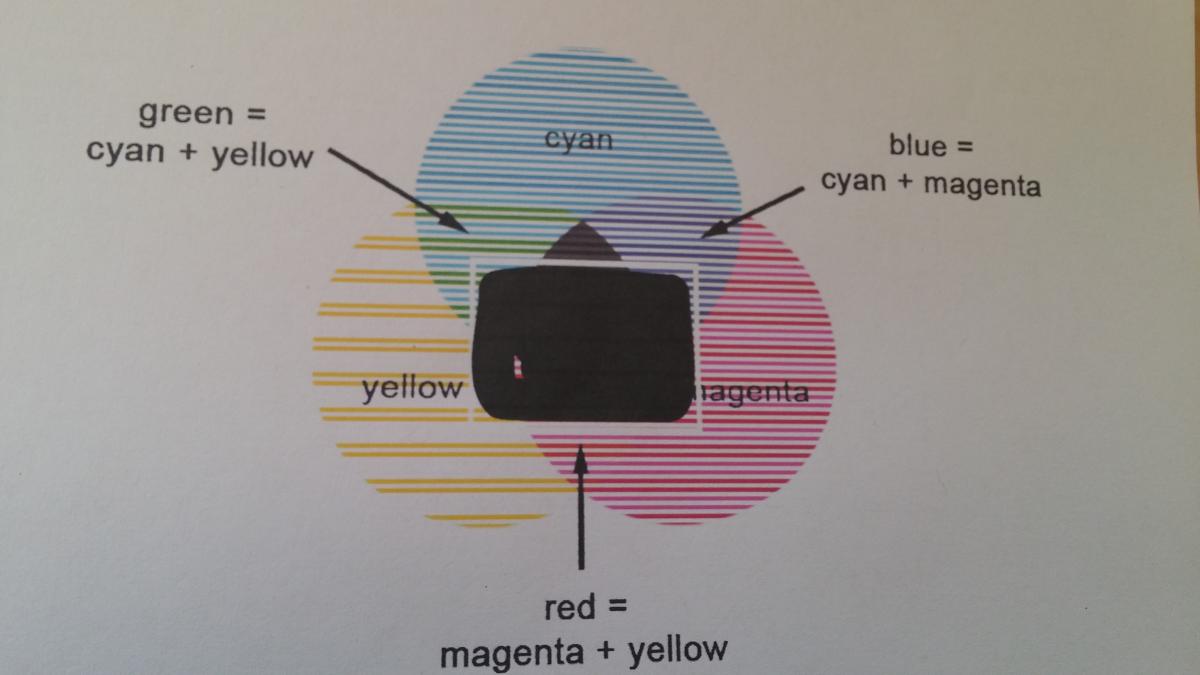

salmador Δημοσ. 13 Οκτωβρίου 2015 Share Δημοσ. 13 Οκτωβρίου 2015 Καλησπερα σε ολους Τελευταια ο εκτυπωτης αρχισε να εκτυπωνει τα χρωματα με οριζοντιες γραμμες και λευκα κενα αναμεσα τους. Το μαυρο το εκτυπωνει κανονικα. Εκανα οτι καθαρισμο ειχε το μενου του Canon αλλα δεν αλλαξε κατι.. Υπαρχει καποια λυση η παει για πεταμα? 1 Συνδέστε για να σχολιάσετε Κοινοποίηση σε άλλες σελίδες άλλες επιλογές
dangar Δημοσ. 13 Οκτωβρίου 2015 Share Δημοσ. 13 Οκτωβρίου 2015 Ανέβασε ένα nozzle check - από την συντήρηση εκτυπωτή. Συνδέστε για να σχολιάσετε Κοινοποίηση σε άλλες σελίδες άλλες επιλογές
salmador Δημοσ. 13 Οκτωβρίου 2015 Μέλος Share Δημοσ. 13 Οκτωβρίου 2015 https://www.dropbox.com/s/bhmcq75li1tffr8/1.jpg?dl=0 Συνδέστε για να σχολιάσετε Κοινοποίηση σε άλλες σελίδες άλλες επιλογές
dangar Δημοσ. 13 Οκτωβρίου 2015 Share Δημοσ. 13 Οκτωβρίου 2015 Κατά πάσα πιθανότητα ηλεκτρικό μή επισκευάσιμο πρόβλημα στην κεφαλή. Η αλλαγή της κεφαλής , αν εξαιρέσεις το μάλλον υψηλό κόστος , είναι ρίσκο καθώς υπάρχει περίπτωση να έχει βλάβη και το logic board του εκτυπωτή που μπορεί να καταστρέψει μία καινούργια κεφαλή. Έχω Canon και έχω πάθει σχετικά. Για μένα τον κρατάς για τα τον δουλέψεις μονόχρωμα και όσο πάει , γιατί κάποια στιγμή θα χαλάσει. Μία τελευταία προσπάθεια που μπορείς να κάνεις - αφαίρεσε κεφαλή και καθάρισε τις επαφές που κουμπώνει η κεφαλή , με τον εκτυπωτή εκτός ρεύματος πάντα και αφού τον αφήσεις κάνα λεπτό να ξεφορτίσουν οι πυκνωτές του τροφοδοτικού. Σκούπισε τις επαφές με ένα υγρό κομμάτι χαρτί κουζίνας ή πανάκι. Φρόντισε να μην υπάρχει υγρασία όταν ξανατοποθετήσεις την κεφαλή. Μπορείς να δεις σχετικό παράδειγμα σε ξένο φόρουμ , βιβλίο για εκτυπωτές Canon - http://www.printerknowledge.com/threads/canon-mp520-color-split.8541/ Συνδέστε για να σχολιάσετε Κοινοποίηση σε άλλες σελίδες άλλες επιλογές

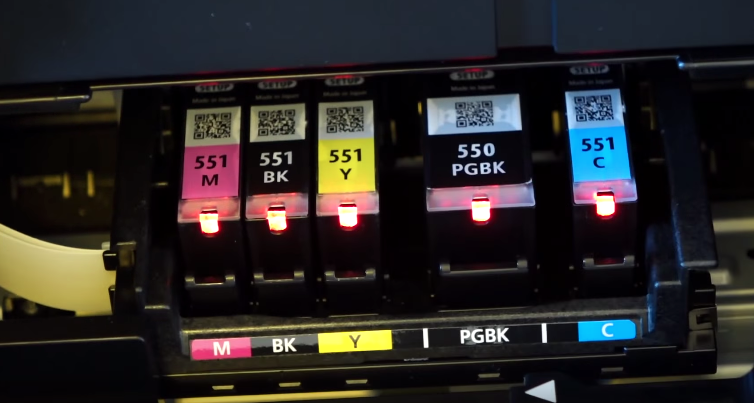

salmador Δημοσ. 14 Οκτωβρίου 2015 Μέλος Share Δημοσ. 14 Οκτωβρίου 2015 (επεξεργασμένο) Ναι το προσεξα το 2ο μαυρο μελανι. Ειναι το μεγαλο η το μικρο αυτο για τις φωτογραφιες? Πρεπει να βλεπει μελανι και στα 2 μαυρα για να εκτυπωνει normal? Φωτογραφιες γενικα δεν τυπωνω, 1-2 φορες το εχω κανει απο περιεργεια και μονο. Επεξ/σία 14 Οκτωβρίου 2015 από salmador Συνδέστε για να σχολιάσετε Κοινοποίηση σε άλλες σελίδες άλλες επιλογές
dangar Δημοσ. 14 Οκτωβρίου 2015 Share Δημοσ. 14 Οκτωβρίου 2015 Το μικρό μαύρο(dye) , χρησιμοποιείται όταν από τις ιδιότητες εκτυπωτή επιλέγεις φωτογραφικό ή χαρτί υψηλής ανάλυσης ή και άλλων πέρα του απλού χαρτιού. Στο απλό χαρτί χρησιμοποιείται μόνο το μεγάλο μαύρο (pigment) . Όταν όμως ο ετκυπωτής κάνει την ρουτίνα καθαρισμού , καταναλώνει όλα τα μελάνια , οπότε κάποια στιγμή ακόμη και αν δεν εκτυπώνεις φωτογραφίες το φωτογραφικό μαύρο θα τελειώσει. Το πόσο γρήγορα δεν μπορώ να σου πω. Και αν τελειώσει ένα μελάνι θα σταματήσει ο εκτυπωτής να εκτυπώνει μέχρι να βάλεις καινούργιο. Τουλάχιστο στον i865 που έχω αυτό γίνεται. Συνδέστε για να σχολιάσετε Κοινοποίηση σε άλλες σελίδες άλλες επιλογές
