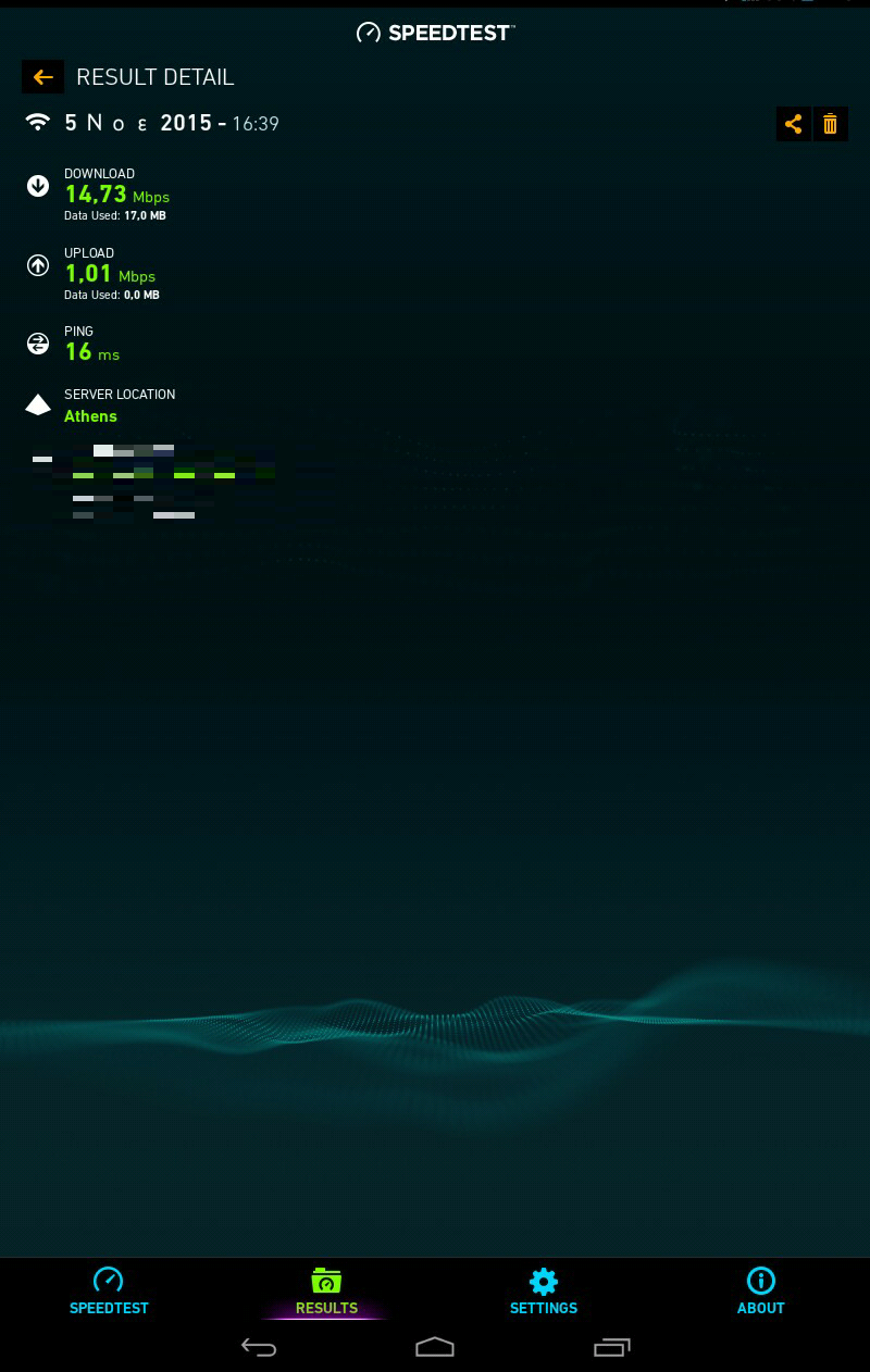

stelios18120 Δημοσ. 5 Νοεμβρίου 2015 Δημοσ. 5 Νοεμβρίου 2015 Για να μην ανοιγω αλλο θεμα εχω το forthnet το tg585 v7 και το εκανα v8 με αναβαθμιση. Μου εβγαλε το speedtest τα ακολουθα.πως το βλεπετε;σε γενικες γραμμες καλα δεν ειναι; Ειμαι περιπου 900 μετρα αποσταση απο τον παροχο.
poulinos Δημοσ. 13 Νοεμβρίου 2015 Δημοσ. 13 Νοεμβρίου 2015 Αυτό εννοώ ότι είναι συνδιαστικό προφίλ, ότι είναι κάποιο προφίλ με default Margin και με περιορισμό στο rate επίσης, όπως είπες masked. Το έχω δει κ άλλες φορές, τουλάχιστον σε HOL. Λογικά κ οι υπόλοιποι πάροχοι θα έχουν ανάλογα προφίλ. ενα masked profile μπορει να ειναι και χωρις limit στο rate.απλα κραταει το ιδιο Margin πχ 9 αλλα σου κοβει και αλλες συχνοτητες που δεν φαινονται.Μετα υπαρχουν και Inp profiles Κτλ που πολλες φορες δεν βλεπεις αλλαγη στο margin.η hol εχει Limit rate Οσο ξερω στο adsl Οταν ζητας Fast path που σε βαζει μαξ 12 Mbit.απο την αλλη μπορει απλα μεχρι εκει να ειναι η γραμμη απλα.δηλαδη 9 margin και 11.7 mbit και απλα να ειναι θεμα γραμμης Για να μην ανοιγω αλλο θεμα εχω το forthnet το tg585 v7 και το εκανα v8 με αναβαθμιση. Μου εβγαλε το speedtest τα ακολουθα.πως το βλεπετε;σε γενικες γραμμες καλα δεν ειναι; Ειμαι περιπου 900 μετρα αποσταση απο τον παροχο. Περασες 8.x.x.x firmware.αυτο δεν σημαινει οτι εγινε v8 το ρουτερ. β.θελουμε τα χαρακτηριστικα της γραμμης μεσα απο το ρουτερ για να δουμε ακριβως συγχρονισμο ,margin κτλ.σιγουρα εισαι σε fast path λογικα λογω gaming επειδη βλεπω 16Ms ping.αν δεν παιζεις παιχνιδια και δεν θες το Fast path γυρισε το σε interleave για να παρεις παραπανω ταχυτητα.επισης τι παροχο εχεις.και στα χαρακτηριστικα της γραμμης σου γραφει Local/remote vendor.γραψε μας και αυτο. 15 Mbit Με Fast path και πιθανοτητα 9 Margin που εχουν οι περισσοτεροι παροχοι και 900 μετρα εισαι καλα.αλλα για ακριβες πραγματα απαντα μας και τα υπολοιπα. 1

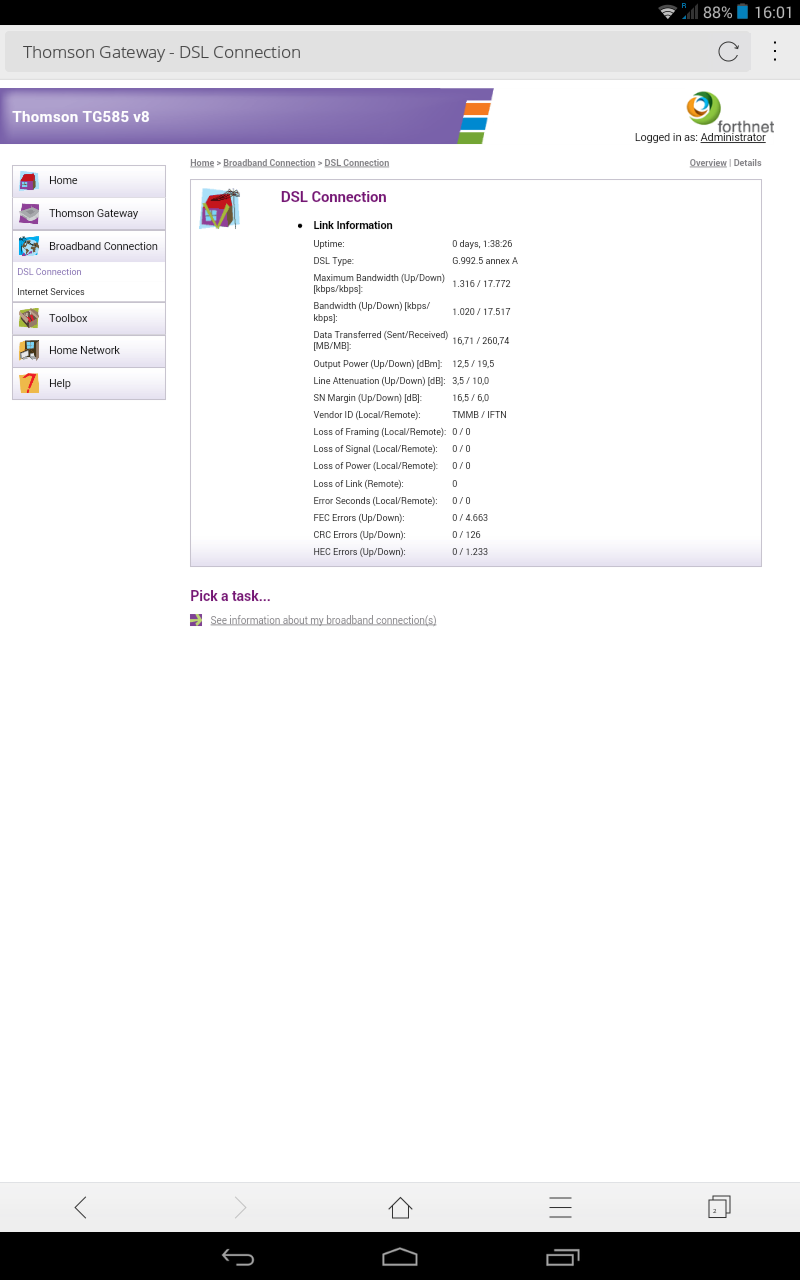

stelios18120 Δημοσ. 13 Νοεμβρίου 2015 Δημοσ. 13 Νοεμβρίου 2015 Καταρχην Ευχαριστώ για την απαντηση. Forthnet εχω.ενταξει γενικως ειμαι ευχαριστημενος και απο το ρουτερ και απο την ταχυτητα αλλα επειδη αν μπορω να παρω κατι παραπανω γιατι οχι; Λοιπον παιχνιδια δεν παιζω.οποτε δεν με νοιαζει θελω το μεγιστο down/upload που μπορω να παρω απο την γραμμη. Το fast path που μπορω να το δω απο το ρουτερ;κοιταξα τις ρυθμισεις αλλα δεν το ειδα καπου ωστε να το κανω interleave να ανεβω σε ταχυτητα.αν μπορεις να μου πεις που ειναι να το αλλαξω και να ανεβει η ταχητητα κ αλλο καλα θα ειναι. Οσο για το remote ventor αν μπορεις να μ πεις και γ αυτο.που το βλεπω στην γραμμη μου;; Σ ανεβαζω μια εικονα απο το ρουτερ ελπιζω να βοηθαει καπως.
poulinos Δημοσ. 13 Νοεμβρίου 2015 Δημοσ. 13 Νοεμβρίου 2015 μια χαρα γραμμουλα.απλα αφου δεν παιζεις παιχνιδια παρε την Forthnet και ζητα Interleave και θα παρεις 1,5 Mbit ακομα περιπου.κατα τα αλλα εισαι ηδη με 6 profile και εισαι σε siemens dslam οποτε μια χαρα.firmware Περασες το 8.2.7.7 απο το site της forthnet?δεν το αλλαζεις εσυ το fast path αλλα ο παροχος.για να εχεις 16ms πρεπει να εισαι σε Fast path.το ειδα το remote vendor.το print screen ηταν αψογο. ηταν το vendor id(local/remote) 1

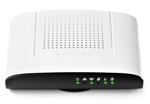

stelios18120 Δημοσ. 13 Νοεμβρίου 2015 Δημοσ. 13 Νοεμβρίου 2015 Μου εδωσαν αυτο πριν 2 μερες απο forthnet αλλα δεν το συνδεσα. Ειναι καλυτερο απο το tg585 που εχω τωρα η καμια διαφορα να μην το βαλω καθολου; Το κρατησα στο κουτι του γιατι δεν μ γεμιζει το ματι.εν τ μεταξυ δεν εχει και εξωτερικη κεραια αν και δεν νομιζω να παιζει ρολο αυτο. (Technicolor td531 μου εδωσαν)
