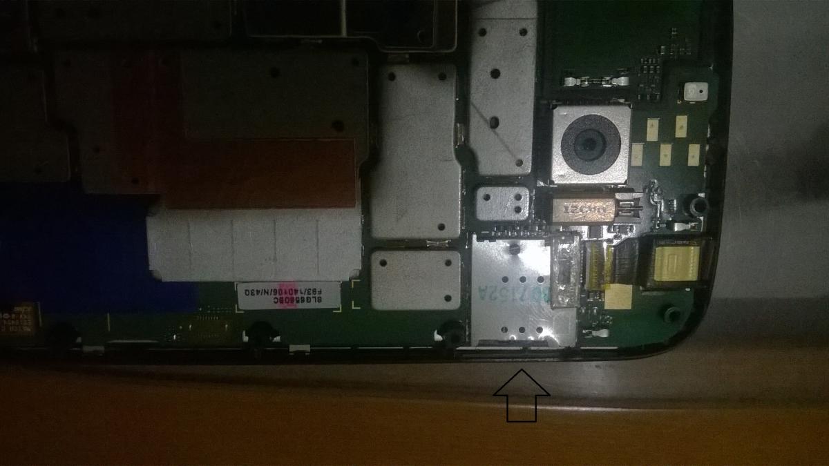

Georges89 Δημοσ. 11 Οκτωβρίου 2015 Δημοσ. 11 Οκτωβρίου 2015 Η υποδοχη της σιμ εχει χαλασει και θελει αλλαγη. Ειναι δυνατον να αντικατασταθη το τσιπακι ή ειναι πολυ λεπτοδουλεια και πολυ πιθανο να χαλασει κατι αλλο; Ποσα θα επερνε ενας τεχνικος μονον για τη κολληση;
doshy Δημοσ. 11 Οκτωβρίου 2015 Δημοσ. 11 Οκτωβρίου 2015 να σε πω φίλε μου επειδή τυχαίνει να φτιάχνω τις> στείλε μου λιγάκι το μοντέλο του κινητού σου και θα σου πω αν γίνετε να αλλαχτεί και αν όχι τι να κανεις
Niki_Ath Δημοσ. 11 Οκτωβρίου 2015 Δημοσ. 11 Οκτωβρίου 2015 Ανάλογα το ανταλλακτικό μέχρι 20-25€ στοιχίζει ή επισκευή.Το θέμα είναι να βρεις καλό τεχνικό που να ξέρει τι κάνει.
doshy Δημοσ. 11 Οκτωβρίου 2015 Δημοσ. 11 Οκτωβρίου 2015 πολλή σωστό αυτό που είπες. για να πω την αλήθεια δεν έχει τύχει ποτε να αλλάξω υποδοχή sim. δεν ξέρω πόση δουλειά θέλει ακριβώς και τι κόστος.. αλλα αν δεις μέσα στην υποδοχή έχει 6 συρματάκια. 3 μπροστά, 3 πίσω. αυτά πρέπει να ακουμπάνε στην κάρτα πάνω. άμα θέλεις για να σε διευκολύνω γιατί δεν ξέρω κανέναν τεχνικά που να μπορεί να το κάνει αυτό. πάρε μια καρφίτσα και με προσοχή σήκωσε λίγο τα συρματάκια.. προσωπικά αυτό θα έκανα.. δυστυχώς δεν ξέρω πως αλλιώς να σε βοηθήσω
Georges89 Δημοσ. 11 Οκτωβρίου 2015 Μέλος Δημοσ. 11 Οκτωβρίου 2015 πολλή σωστό αυτό που είπες. για να πω την αλήθεια δεν έχει τύχει ποτε να αλλάξω υποδοχή sim. δεν ξέρω πόση δουλειά θέλει ακριβώς και τι κόστος.. αλλα αν δεις μέσα στην υποδοχή έχει 6 συρματάκια. 3 μπροστά, 3 πίσω. αυτά πρέπει να ακουμπάνε στην κάρτα πάνω. άμα θέλεις για να σε διευκολύνω γιατί δεν ξέρω κανέναν τεχνικά που να μπορεί να το κάνει αυτό. πάρε μια καρφίτσα και με προσοχή σήκωσε λίγο τα συρματάκια.. προσωπικά αυτό θα έκανα.. δυστυχώς δεν ξέρω πως αλλιώς να σε βοηθήσω Το μοντελο ειναι Moto g first gen. Εχει φυγει τελειως ενα συρματακι και γενικα ο μηχανισμος εχει χαλασει γιατι οταν εβαζα μεσα τη σιμ εβρισκε και εβγαινε με δυσκολια και γρατσουνισμενη.
coolerman Δημοσ. 12 Οκτωβρίου 2015 Δημοσ. 12 Οκτωβρίου 2015 σταθμό κόλλησης-αποκόλλησης(θερμό αέρα) χρειάζεται. πρέπει κάποιος να το δεί όμως..τεχνικός γαρ!
