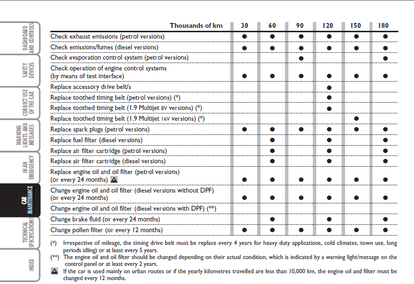

zio10 Δημοσ. 15 Οκτωβρίου 2015 Δημοσ. 15 Οκτωβρίου 2015 Ε κάτι δεν έχεις δει καλά... Λοιπόν, έγινες η αιτία να ξανακοιτάξω το manual! Αλλαγή λαδιών κάθε 30 χιλιάδες χιλιόμετρα. Ενδιάμεσα τσεκάρισμα αν θέλουν συμπλήρωμα. Σημειώσεις, αλλαγή στα δύο χρόνια αν περάσουν και δεν έχουν συμπληρωθεί τα χιλιόμετρα ή αλλαγή στον ένα χρόνο αν το αμάξι κινείται σχεδόν αποκλειστικά εντός πόλης ή κάνει κάτω από 10000 χιλιόμετρα το χρόνο. Τέλος αλλαγή αν υπάρχει σχετική ένδειξη στο ταμπλό ανεξάρτητα από χιλιόμετρα και χρόνο. Νομίζω θα συνεχίσω να τα αλλάζω στα 10 χιλιάδες! 2
kanesaxo Δημοσ. 15 Οκτωβρίου 2015 Δημοσ. 15 Οκτωβρίου 2015 θα μπορουσατε να παιξετε με μια μεταβλητη αντισταση σε σειρα με εναν αισθητηρα πχ θερμοκρασιας εισαγωγης, να μαζεψετε εστω τα χοντρα (οσα βλεπει η πεθερα... ) καποιοι τα πληρωνουν αυτα 100e++ (με ενα fancy κουτακι και ετοιμες φισες) και νομιζουν οτι "ο προγραμματιστης" (με C++) τους εφτιαξε "χαρτογραφηση" (Thomas Cook ενα πραμα) λογικα ειχες και φθορες στην επιφανεια των κυλινδρων κτλ κτλ και αυτα πανε με ωρες συνηθως αν δεις πχ ποσα φιλτρα εχουν (σε σειρα) στην εισαγωγη και σε τι διαστηματα/διαδικασια αλλαζονται... πχ το εξω-εξω στις 100 ωρες, το μεσαιο 500 και το μεσα-μεσα 1000 στα ΙΧ παιζουν και καλτσακια που μπαινουν πριν απο τα "νορμαλ" χαρτινα-σφουγγαρενια φιλτρα-φιλτροχοανες για τις βροχερες/σκονισμενες βολτες http://www.dnafilters.com/ Κανονικά, όλοι οι κινητήρες θα έπρεπε να γίνονται σέρβις με τις ώρες λειτουργίας και όχι με τα χιλιόμετρα. Βέβαια, είναι δύσκολο για έναν απλό χρήστη/οδηγό να το ελέγχει. Παράδειγμα. Ιδια είναι 10.000χλμ μεσα στην Αθήνα ΜΟΝΟ σε εναν χρόνο ας πούμε, με 10.000χλμ σε καθημερινή απόσταση Αθήνα-Αττική οδό-Κόρινθο και πίσω; Θα πει ένας 10Κ η μία, 10Κ και η άλλη. Σίγουρα όμως καμμία σχέση η καταπόνηση. Οσό για το παράδειγμα με το βελτιωμένο μου, ακουλούθησα πιστά το σεταπ της πεζό σπορτ στο αυτ/το. Οτι εδινε η εταιρεία για το αγωνιστικό φορούσα. Γι'αυτο δεν ειχε ο εγκέφαλος λειτουργία ψυχρης εκκίνησης, γι'αυτο είχε θέματα με το αιρκοντίσιον και πάει λέγοντας (οχι πως έμεινε καιρό πάνω)...φυσικα οι άνθρωποι οταν το σχεδίασαν, το σχεδίασαν για αμιγώς αγωνιστικη χρήση, εξού και το πλουσιο μίγμα (που δεν ειναι καλό, αλλα άλλη κουβέντα) και δεν του ενδιέφεραν τα μπλιμπλίκια. Που να ξέρουν πως κάποιοι μαλάκες-σαν εμένα- θα κυκλοφορούσαν κάθε μέρα με αυτό. Λοιπόν, έγινες η αιτία να ξανακοιτάξω το manual! Αλλαγή λαδιών κάθε 30 χιλιάδες χιλιόμετρα. Ενδιάμεσα τσεκάρισμα αν θέλουν συμπλήρωμα. Σημειώσεις, αλλαγή στα δύο χρόνια αν περάσουν και δεν έχουν συμπληρωθεί τα χιλιόμετρα ή αλλαγή στον ένα χρόνο αν το αμάξι κινείται σχεδόν αποκλειστικά εντός πόλης ή κάνει κάτω από 10000 χιλιόμετρα το χρόνο. Τέλος αλλαγή αν υπάρχει σχετική ένδειξη στο ταμπλό ανεξάρτητα από χιλιόμετρα και χρόνο. Νομίζω θα συνεχίσω να τα αλλάζω στα 10 χιλιάδες! και καλά θα κάνεις. Εδω οι αστείοι με τα tsi λενε αλλαγή καθε 20Κ, και τα μισά αυτ/τα καίνει 2 λιτρα λάδι στις 10Κ... 2
Joshua21 Δημοσ. 15 Οκτωβρίου 2015 Δημοσ. 15 Οκτωβρίου 2015 Λοιπόν, έγινες η αιτία να ξανακοιτάξω το manual! Αλλαγή λαδιών κάθε 30 χιλιάδες χιλιόμετρα. Ενδιάμεσα τσεκάρισμα αν θέλουν συμπλήρωμα. Σημειώσεις, αλλαγή στα δύο χρόνια αν περάσουν και δεν έχουν συμπληρωθεί τα χιλιόμετρα ή αλλαγή στον ένα χρόνο αν το αμάξι κινείται σχεδόν αποκλειστικά εντός πόλης ή κάνει κάτω από 10000 χιλιόμετρα το χρόνο. Τέλος αλλαγή αν υπάρχει σχετική ένδειξη στο ταμπλό ανεξάρτητα από χιλιόμετρα και χρόνο. Νομίζω θα συνεχίσω να τα αλλάζω στα 10 χιλιάδες! Αυτά που γράφεις, έτσι όπως τα γράφεις(ή έστω έτσι όπως τα γράφει το manual), με μπερδεύουν λίγο... Βάση των σημειώσεων αν κάνει πχ 11.000 χλμ το χρόνο τότε τα λάδια αλλάζονται κάθε 2 έτη. Αν όμως κάνει 9.000 χλμ το χρόνο τότε αλλάζονται κάθε 1 έτος? Λίγο κουλό, δεν βρίσκεις? Τι αυτοκίνητο είναι αλήθεια? 1
zio10 Δημοσ. 15 Οκτωβρίου 2015 Δημοσ. 15 Οκτωβρίου 2015 Αυτά που γράφεις, έτσι όπως τα γράφεις(ή έστω έτσι όπως τα γράφει το manual), με μπερδεύουν λίγο... Βάση των σημειώσεων αν κάνει πχ 11.000 χλμ το χρόνο τότε τα λάδια αλλάζονται κάθε 2 έτη. Αν όμως κάνει 9.000 χλμ το χρόνο τότε αλλάζονται κάθε 1 έτος? Λίγο κουλό, δεν βρίσκεις? Τι αυτοκίνητο είναι αλήθεια? Fiat bravo είναι. Θα βάλω τη σελίδα από το manual για να είναι πιο σωστό Σωστά δεν τα γράφω;

Joshua21 Δημοσ. 16 Οκτωβρίου 2015 Δημοσ. 16 Οκτωβρίου 2015 Fiat bravo είναι. Θα βάλω τη σελίδα από το manual για να είναι πιο σωστό Σωστά δεν τα γράφω; Η μετάφραση που έκανες σωστή είναι, όπως και αυτό που επισήμανα συνεχίζει να είναι το ίδιο κουλό. Αλήθεια, το manual που έκανες παράθεση για ποια χώρα ισχύει? Μήπως δεν ισχύει για Ελλάδα? 2
zio10 Δημοσ. 16 Οκτωβρίου 2015 Δημοσ. 16 Οκτωβρίου 2015 Η μετάφραση που έκανες σωστή είναι, όπως και αυτό που επισήμανα συνεχίζει να είναι το ίδιο κουλό. Αλήθεια, το manual που έκανες παράθεση για ποια χώρα ισχύει? Μήπως δεν ισχύει για Ελλάδα? To manual αυτό το βρήκα στο internet, το ελληνικό δεν το έχω πρόχειρο για να συγκρίνω...
