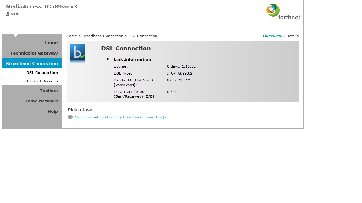

spyros4776 Δημοσ. 7 Οκτωβρίου 2015 Δημοσ. 7 Οκτωβρίου 2015 Καλησπερα, Σημερα ηρθε το VDSL στο σπιτι, και εχω θεμα με την ταχυτητα! Πριν με ADSL το μοντεμ κλειδωνε στις 18000, τωρα με το VDSL κλειδωνει στις 21000! Ειναι λογικες ταχυτητες αυτες? Ειμαι περιπου 800-900 μετρα απο το dslam! Τι μπορω να κανω για να εχω καλυτερη ταχυτητα?

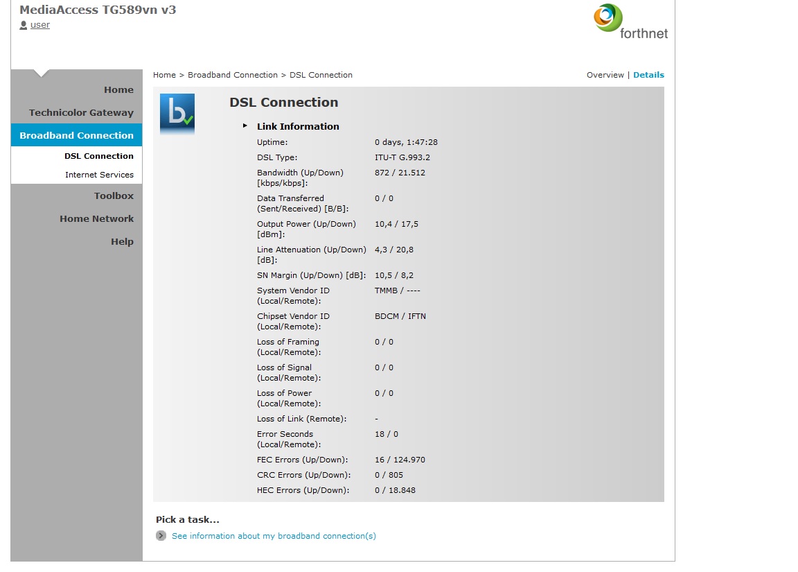

spyros4776 Δημοσ. 7 Οκτωβρίου 2015 Μέλος Δημοσ. 7 Οκτωβρίου 2015 Σε αυτη την αποσταση που ειμαι τη ταχυτητα θα επρεπε να πιανω περιπου? edit: Το Line Attenuation στο ADSL ηταν 16,4! Τωρα γιατι ειναι 20,8...
Super Moderators Thresh Δημοσ. 7 Οκτωβρίου 2015 Super Moderators Δημοσ. 7 Οκτωβρίου 2015 Η ένδειξη του attenuation αυξήθηκε γιατί το VDSL παίζει με διαφορετικές συχνότητες από το ADSL... Btw με 16-17db attenuation είσαι σατ 1100-1200 μέτρα, όχι 800-900...
spyros4776 Δημοσ. 7 Οκτωβρίου 2015 Μέλος Δημοσ. 7 Οκτωβρίου 2015 Απο τη φορθνετ μου ειπαν οτι ειμαι 800-900! Και απο οτι ξερω στο Line Attenuation πεζει ρολο και η κατασταση των καλωδιων οποτε δεν ειναι ακριβεις η μετρηση!
Super Moderators Thresh Δημοσ. 7 Οκτωβρίου 2015 Super Moderators Δημοσ. 7 Οκτωβρίου 2015 Δεν είναι πρώτη ή τελευταία φορά που ένας ISP λέει ό,τι να 'ναι στο θέμα της απόστασης... Επίσης υπάρχουν βάσιμες υποψίες (παίζει να μην είναι καν υποψίες πλέον) ότι η απόσταση που σου είπαν είναι "κανονική" κι όχι καλωδιακή...

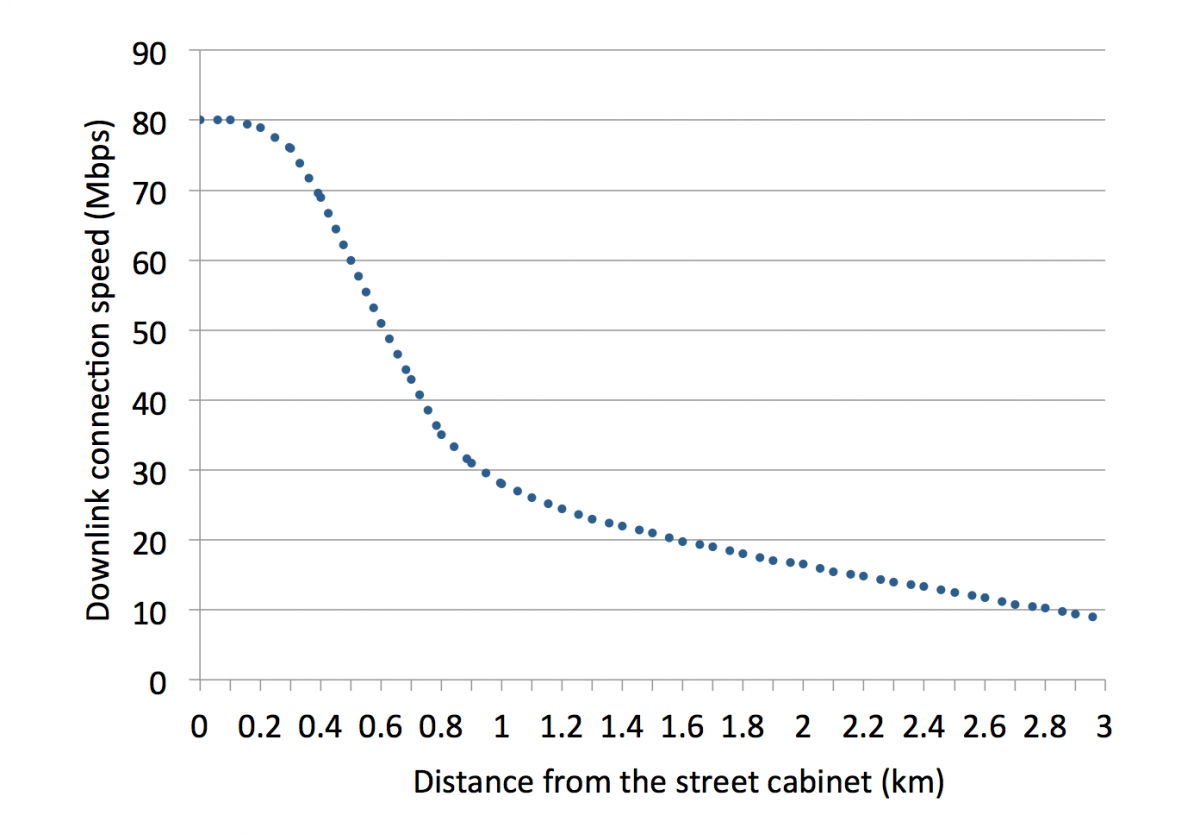

Xristaras12 Δημοσ. 7 Οκτωβρίου 2015 Δημοσ. 7 Οκτωβρίου 2015 Αν δηλαδη ειμαι 1100-1200 μετρα που λες, θα επρεπε να εχω τοσο χαμηλη ταχυτητα? ναι. VDSL με πάνω απο 800μέτρα δεν βάζουν,δεν έχει νόημα γιατι πέφτει κάτω απ το μισό η ταχύτητα. 1

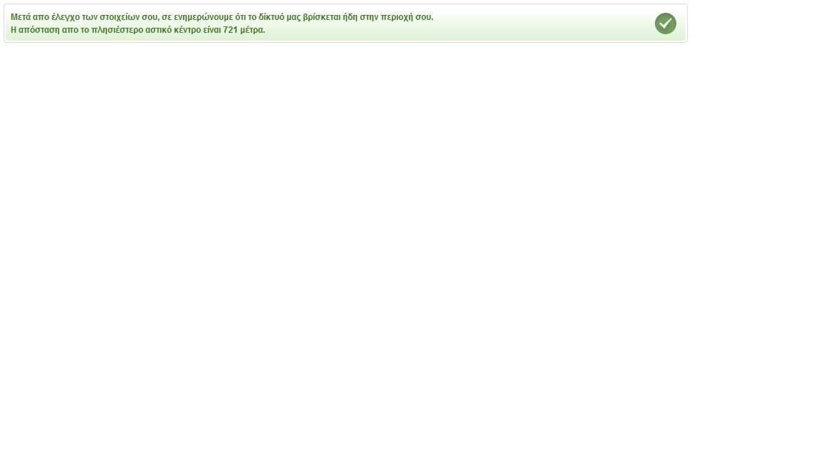

spyros4776 Δημοσ. 8 Οκτωβρίου 2015 Μέλος Δημοσ. 8 Οκτωβρίου 2015 Έκανα έλεγχο διαθεσιμότητας στη σελίδα της cyta και μου έβγαλε 721 μετρά από το καφαο!Είναι πραγματική απόσταση αυτή η γράφει ότι να ναι?
Super Moderators Thresh Δημοσ. 8 Οκτωβρίου 2015 Super Moderators Δημοσ. 8 Οκτωβρίου 2015 Αν δεν κάνω λάθος κανείς δεν υπολογίζει καλωδιακή απόσταση... Το ΚΑΦΑΟ είναι υπαίθρια καμπίνα, το Αστικό Κέντρο είναι κτήριο...
