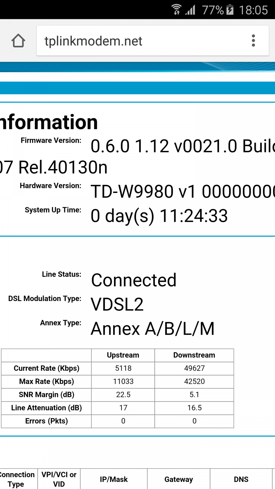

heavyrain Δημοσ. 7 Ιανουαρίου 2016 Μέλος Δημοσ. 7 Ιανουαρίου 2016 Μετα απο 2ωρη διακοπη ρευματος στη περιοχη μου, οταν ξανανοιξα το ρουτερ μου συντόνισε στα 49,6 mbps απο 43,3 που ηταν κανονικα τοσο καιρο. πως εξηγειται poulinos? !!! Φανταζομαι οτι λογω blackout αποσυνδεθηκαν ολοι απ τον οτε και ετυχε να συνδεθω εγω απ τους πρωτους και πήρα γρηγορη" πόρτα/γραμμη/θυρα" η κάτι τετοιο; δεν ξερω καν πως λειτουργει το συστημα.
PEPES2 Δημοσ. 7 Ιανουαρίου 2016 Δημοσ. 7 Ιανουαρίου 2016 Μετα απο 2ωρη διακοπη ρευματος στη περιοχη μου, οταν ξανανοιξα το ρουτερ μου συντόνισε στα 49,6 mbps απο 43,3 που ηταν κανονικα τοσο καιρο. πως εξηγειται poulinos? !!! Φανταζομαι οτι λογω blackout αποσυνδεθηκαν ολοι απ τον οτε και ετυχε να συνδεθω εγω απ τους πρωτους και πήρα γρηγορη" πόρτα/γραμμη/θυρα" η κάτι τετοιο; δεν ξερω καν πως λειτουργει το συστημα. Απλα συνδεθηκες απο τους πρωτους οπως λες κιολας.
poulinos Δημοσ. 7 Ιανουαρίου 2016 Δημοσ. 7 Ιανουαρίου 2016 Μετα απο 2ωρη διακοπη ρευματος στη περιοχη μου, οταν ξανανοιξα το ρουτερ μου συντόνισε στα 49,6 mbps απο 43,3 που ηταν κανονικα τοσο καιρο. πως εξηγειται poulinos? !!! Φανταζομαι οτι λογω blackout αποσυνδεθηκαν ολοι απ τον οτε και ετυχε να συνδεθω εγω απ τους πρωτους και πήρα γρηγορη" πόρτα/γραμμη/θυρα" η κάτι τετοιο; δεν ξερω καν πως λειτουργει το συστημα. οπως ακριβως το ειπες.οταν θα συνδεθουν και οι υπολοιποι το Margin σου θα αρχισει να πεφτει.αν πεσει λιγο οκ θα μεινεις εκει που εισαι σαν να ειχες μικροτερο Profile.αν ομως πεσει πολυ απλα θα κανει disconnect και μετα θα συνδεθει παλι στα 43.αν δεν εχεις φτιαξει την καλωδιωση σου στο σπιτι κοιτα αυτο. https://www.cyta.com.cy/mp/informational/support/files/wiring-guide-for-broadband_GR.pdf
heavyrain Δημοσ. 7 Ιανουαρίου 2016 Μέλος Δημοσ. 7 Ιανουαρίου 2016 Ναι αυτο ακριβως επεσε στο 5.1 αλλα δεν εχω καθολου errors. Την καλωδιωση την περιεργραψα σε προηγουμενα ποστ.
poulinos Δημοσ. 8 Ιανουαρίου 2016 Δημοσ. 8 Ιανουαρίου 2016 Ναι αυτο ακριβως επεσε στο 5.1 αλλα δεν εχω καθολου errors. Την καλωδιωση την περιεργραψα σε προηγουμενα ποστ. ε αργα η γρηγορα καποια στιγμη θα πεσει και μετα παλι τα ιδια.Το default ειτε 6 θα ηταν ειτε 8 ειτε 9. Εκτος αν παρεις ρουτερ που μπορεις να πειραξεις το margin και το βαλεις εσυ απο Deafult στο 5. Δεν ξερω αν το 9980 που εχεις μπορει να πειραξεις το Snr. Για την καλωδιωση επειδη ειναι τοσα τα θεματα και τοσα ατομα που ρωτανε δεν θυμαμαι σε ποιους το εχω πει ,ειδικα οταν ενα θεμα ειναι και 2-3 σελιδες οποτε μην με παρεξηγεις που το ξαναγραψα.

heavyrain Δημοσ. 8 Ιανουαρίου 2016 Μέλος Δημοσ. 8 Ιανουαρίου 2016 ναι ρε, βλεποντας τωρα οτι με 5,1 εχω 0 errors, ελεγα μπας και εκανα ενα τηλεφωνο..αλλα δεν θα ασχοληθιω μωρε. Αφου δουλευει δεν θα το πειραξω! Θελω τωρα να βαλω ενα powerline που πηρα αλλα λυπαμαι να ξεσυνδεσω το ρουτερ γιατι θα χασω το 49,6!!!!
poulinos Δημοσ. 8 Ιανουαρίου 2016 Δημοσ. 8 Ιανουαρίου 2016 δεν νομιζω να στο κατεβασουν.θες ρουτερ που να μπορεις να το κανεις εσυ.θα το χασεις το 49 soon or late οποτε βαλτο να τελειωνεις.
