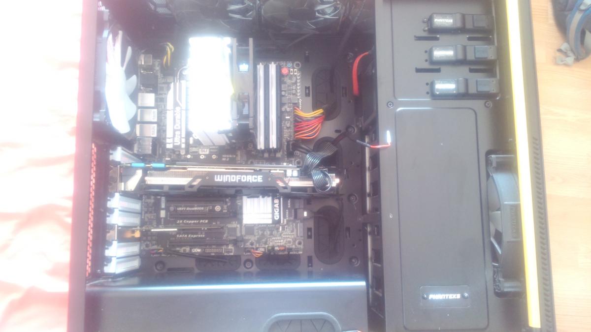

@discoboyminimal Σωστός ο παίκτης ,αλλά απ'την μια εγώ έχω ήδη άσπρη ledoταινία και απ'την άλλη θέλω κάτι που θα φαίνεται γενικά ωραίο και όχι μονο υπο συγκεκριμένο φωτισμό .
εμενα μου χαλαει πολυ την φωτογραφια η καμερα...
χειμονα καλοκαιρι , μερα νυχτα το pc φαινεται τουμπανιαρικο απο μεσα με τον φωτισμο!
γλυκος , κρυβει αρκετα πραγματα αλλα αφηνει να φανουν τα συμαντικα με πολυ ωραιο φωτισμο και αποχρωση ιδια με τις μητρικης!
το ψυχρο φως την σκωτωνει αυτην την μητρικη..
παρε αλλη led . κοστος το μετρο 1-2 ευρο..
Το ψυχρό το έβαλα γιατι είναι δυνατό και κάνει να φαίνονται όλα αυτά που κρύβει το ψιλοφιμέ του side panel .Απο το δικό σου είναι η φωτο ? Αρχικά είχα διαβάσει "είναι" αντί για "είμαι"
ναι απο το δικο μου ειναι.
τα led που εβαλα ειναι ακριβος οτι πρεπει..φαινεται οτι πρεπει να φανει και κρυβει ασχημα πραγματα (οπως καλωδια κλπ..)
καλυτερη αγορα σε led δεν θα μπορουσα να κανω.

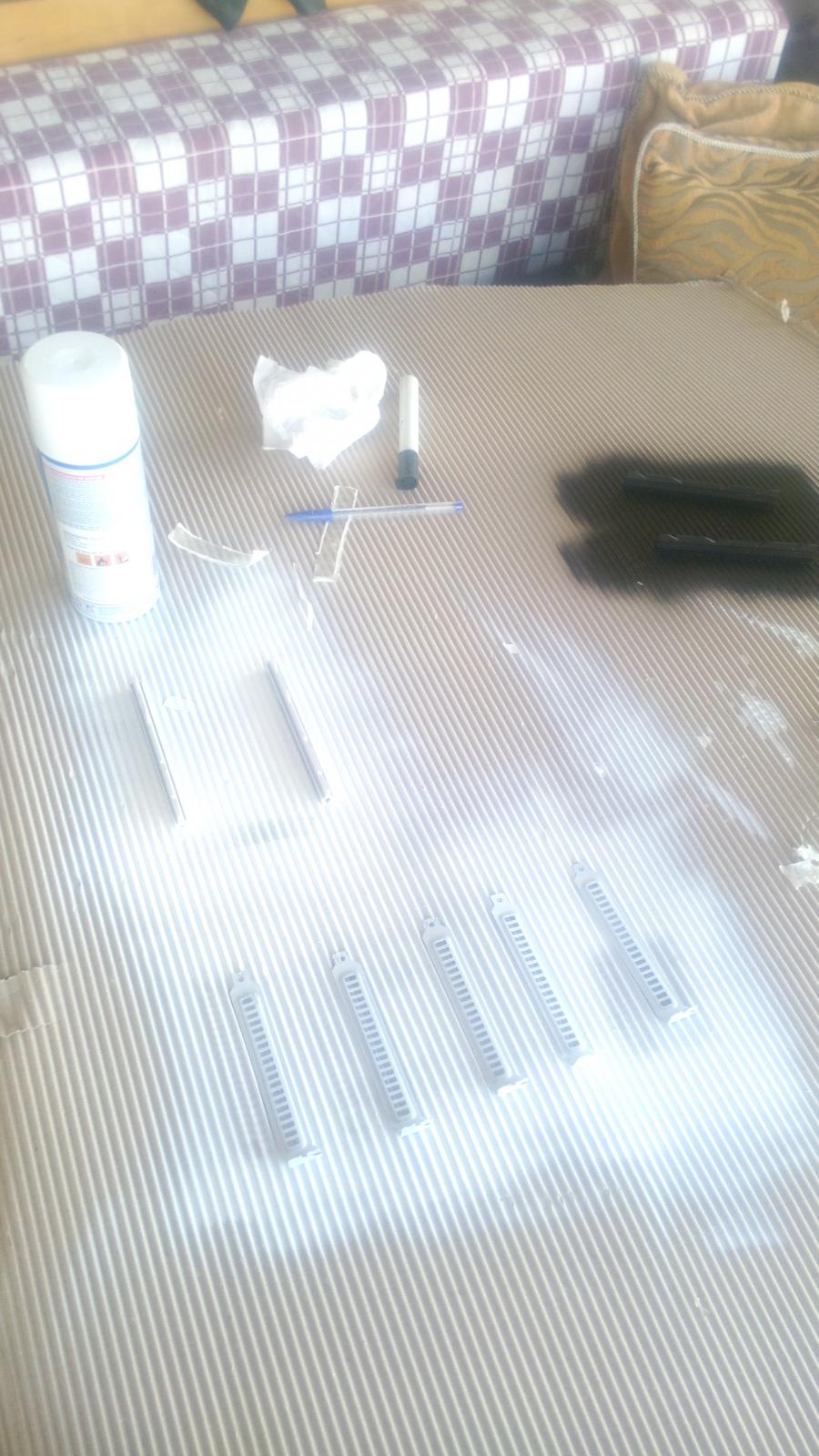

Αυτήν την στιγμή στεγνώνει το 2ο χέρι :devil:

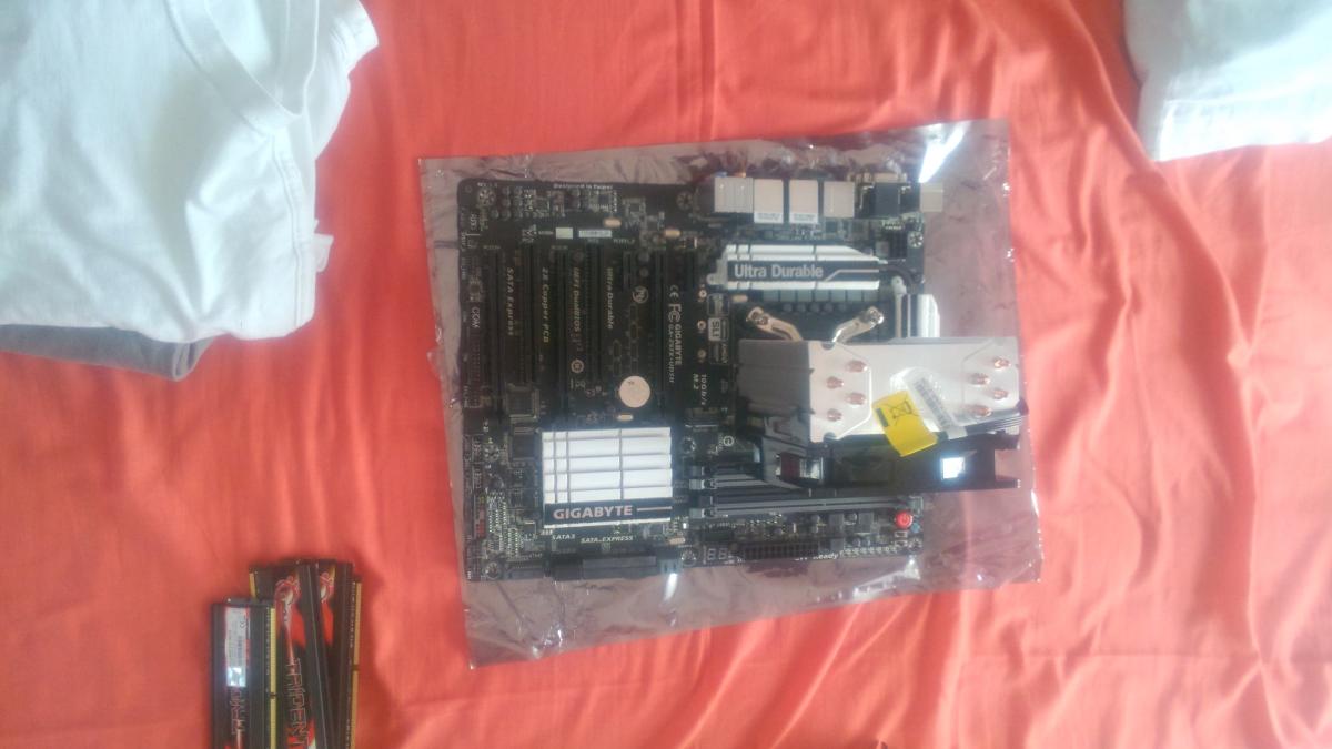

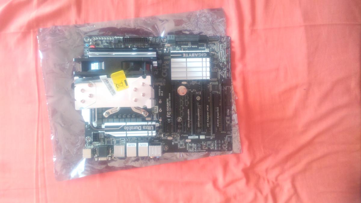

Καλησπέρα στην ομάδα και πάλι ... το δύσκολο κομμάτι πέρασε !
Βάφτηκαν τα heat sinks της motherboard και τώρα στεγνώνουν τα pcie shields του κουτιού και τα heat sinks των ram dimms . Περιμένω να στεγνώσουν όλα και μετά θα γίνει stress testing για να δώ αν όλα δουλέυουν καλά να προχωρήσω στην αγορά της υδρόψυξης και των άσπρων sleeved cables

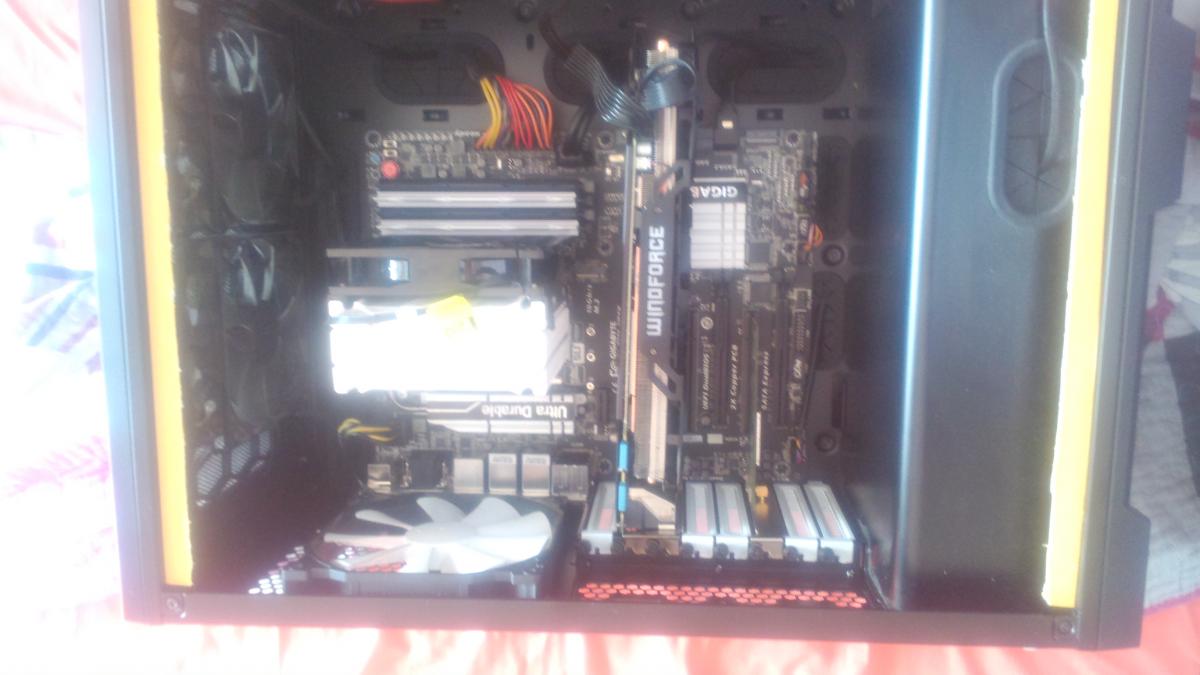

Καλησπέρα καλησπέρα !!!! Το πείραμα τελείωσε !!
Τα θετικά :

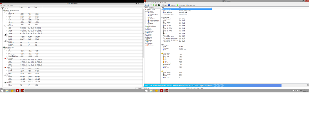

Λοιπόν έχουμε και λέμε ,αρχικά να πώ πως το plasti dip μιας και πρώτη φορά το δούλεψα είναι αρκετά εύχρηστο υλικό αλλα θέλει να ξέρεις 1-2 πραγματάκια .Πολύ εύκολη η αφαίρεση όπου χρειάστηκε και γενικά ένα ικανοποιητικό οπτικό αποτέλεσμα .Οι ψύκτρες της μητρικής μου ,είναι πολύ μεγάλες και καλές και σύμφωνα με την gigabyte είναι υπεραρκετές για την ψύξη και το μέγεθός τους αποτελεί marketing καθώς είναι overkill για την χρήση τους ...πολύ εύκολη η αφαίρεση με 6 συνολικά βίδες και ούτε γάτα ούτε ζημιά .Το hardware καθαρίστηκε ,βάφτηκε ,στέγνωσε και πριν 2 λεπτά ξαναμπήκε στο pc .Γενικά είμαι λίγο ανυπόμονος οπότε έτρεξα το stability test κατευθείαν .Ορμώμενος απο ένα ξένο forum οπου λέγανε οτι τα vrms μπορούν να αντέξουν θερμοκρασίες μέχρι και 130 βαθμούς και οτι το pch δεν ζεσταίνεται γενικά ,είχα στο μυαλό μου οτι περίπου 10 βαθμούς αύξησης θα ήταν το άριστο δεδομένης της φύσης της μπογιάς .Λοιπόν ,τα tests έτρεξαν και έδειξαν ακόμα καλύτερα αποτελέσματα απότι περίμενα ,προσαύξηση της τάξης των 5-6 βαθμών στο ίδιο stability test με πριν !!!  Όλα αυτά ,συν το γεγονός οτι το τελικό αποτέλεσμα είναι ακόμα καλύτερο απ'ότι είχα στο μυαλό μου ,με κάνουν να ονομάσω το πείραμα επιτυχία
Τα αρνητικά :
Το plasti dip απότι κατάλαβα είναι γενικά για επίπεδες επιφάνειες .Πράγμα που σημαίνει οτι με το stock sprayer δεν καλύπτει καλά δυσπρόσιτες περιοχές και είναι αρκετά δύσκολο να δημιουργήσεις αυστηρές γραμμές .Το αποτέλεσμα ενώ φαίνεται καλό γενικά ,αν πάς κοντά μπορείς εύκολα να διακρίνεις τις ατέλειές του .Πέρα απο αυτό ,είναι γενικά μια μέθοδος της υπομονής ,καθώς θέλει ένα 20-30 λεπτο μεταξύ των coats για καλό αποτέλεσμα και να έχεις υπομονή και πίστη σε αυτό που κάνεις γιατί κάθε φορά που ψεκάζεις και δεν καλύπτεται το προηγούμενο χρώμα ,σε κάνει να καταριέσαι την ώρα που μπήκες στο τριπακι .Τέλος ,να προσθέσω οτι ενώ γενικά βλέπετε και εσείς πως η προσαύξηση στις θερμοκρασίες είναι αποδεκτή ,να σημειώσω οτι το pch ενώ παλιά "καθόταν" κοντά στους 34 σε idle και 42 stressed ,τώρα κάθεται στους 45 idle και 48 stressed .15 λεπτά τώρα είναι 45 και σιγα σιγά πέφτει στους 44 ...
Γενικά το δύσκολο κομμάτι ήταν η επικάλυψη των σημείων που δεν ήθελα να βαφτούν πάνω στις ψύκτρες της μητρικής και το βάψιμο τους καθώς προσπαθούσα να καλύψω χρυσό με άσπρο το οποίο δεν καλύπτει καλά σαν χρώμα .Απο εκεί και πέρα ,rams και shields γίνανε πολύ εύκολα και άνετα μιας και είχα αποκτήσει και το κολάι.Να σημειώσω επίσης οτι δεν πέρασα νέα πάστα και pads στα heat sinks και χρησιμοποιησα πάλι τα ίδια .Λέω να παραγγείλω αν βρώ τα ίδια ,αν και μάλλον είναι άχρηστο
