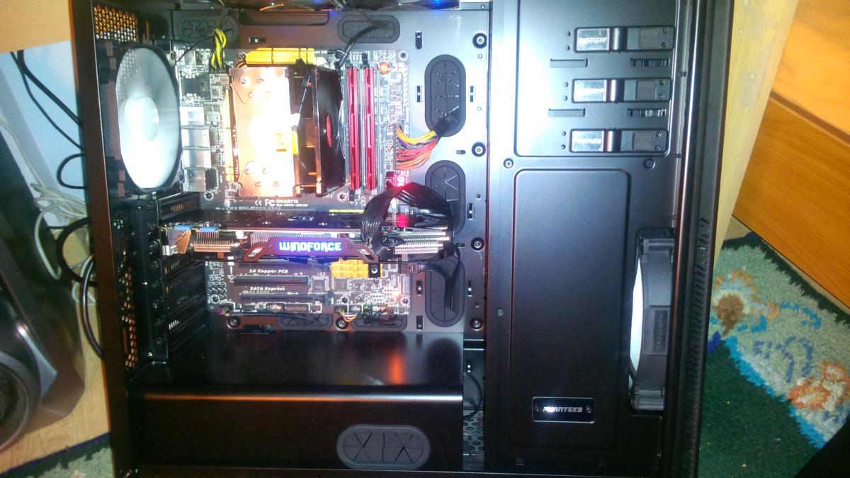

Theo1903 Δημοσ. 9 Οκτωβρίου 2015 Μέλος Δημοσ. 9 Οκτωβρίου 2015 Ωραία ,μιας και μου βάλατε λίγο φόβο ,ας πουμε οτι προσωρινά αναστέλλω το βάψιμο μητρικής .Επισυνάπτω φωτό με το build όπως είναι . Αυτό που δεν φαίνεται είναι η άσπρη ledoταινία που υπάρχει γύρω γύρω απ'το sidepanel Θα πάρω μια h110i gt η οποία για όσους δεν ξέρουν έχει rgb led πάνω οπότε ψιλοταιριάζει με όλα .Θα πάρω και sleeved καλώδια ,τουλάχιστον σίγουρα 24pin ,8pin και Pcie .To ερώτημά μου είναι ,τι χρώμα sleeving ? τι χρώμα να βάψω τις ram και μάλλον θα αλλάξω και το led της gpu οπότε τι led να βάλω και εκεί ?

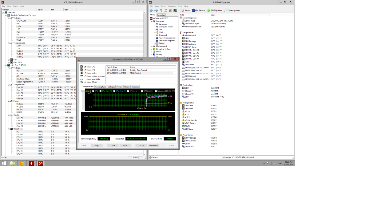

Theo1903 Δημοσ. 10 Οκτωβρίου 2015 Μέλος Δημοσ. 10 Οκτωβρίου 2015 Λοιπόν λοιπόν ,συντονιστείτε guys έχουμ δουλειά ! Το πήρα απόφαση ...Αυτο που σκέφτηκα και μου άρεσε όπως το είδα στο μυαλό είναι :ασπρα heatsinks εκτός της λωρίδας της μαύρης με το gigabyte πάνω ,2 dimm μαύρα ,2 άσπρα ,θα βάψω όλο άσπρο το κάλλυμα που έχει το enthoo pro για το τροφοδοτικό και άσπρες τα pci-e slot shields του κουτιού . Τι λέτε ? Και ξεκινώ με την τωρινή κατάσταση του συστήματος .Όπως προείπα και φαίνεται και στην πάνω φωτό ,το σύστημα αποτελείται απο :i7 4790kga z97x ud5h4x4gb g.skill trindentx 2400 mhz cl10gigabyte gtx 980 g1cm hyper 212 evocm silent pro m2 samsung 850 evo 500 GB4x512 GB hdd (raid 10)phanteks enthoo pro black windowed .Παρακάτω επισυνάπτω τις θερμοκρασίες κυρίως σε idle και με aida 64 να τρέχει .Θα παρατηρήσετε ίσως οτι ενώ ο επεξεργαστής τρέχει στα stock ρολόγια ,παίρνει ρεύματα τάξης 1,236 που ομολογουμένως είναι πολλά .Αυτό συμβαίνει γιατι έκανα πρόσφατα bios flash οπότε χάθηκε το παλιό stable 4.5 που είχα και γιατι η συγκεκριμένη μητρική κάνει απο μόνη της ένα πολύ βίαιο overvolt στους επεξεργαστές της .Με τον ερχομό τώρα της h110i θα πειραματιστώ για stable overclocks οπότε μέχρι τότε θα μείνει στο auto .Το απόγευμα κατα τις 5 που θα ξυπνήσω γιατι δούλευα βράδυ θα ξεκινήσω το βάψιμο ,μέχρι τότε πείτε ελεύθερα τις γνώμες σας
